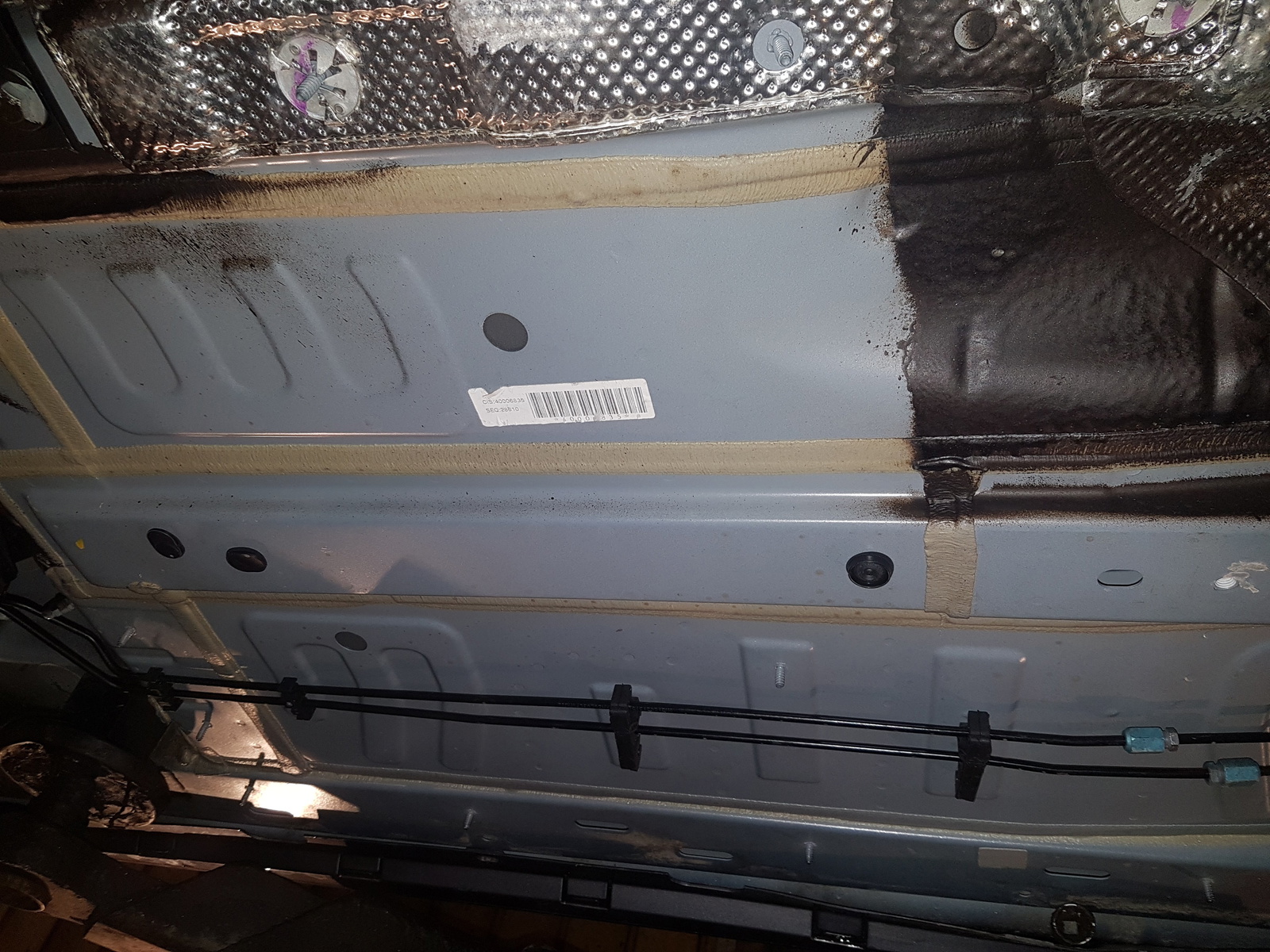

Min Giulia fikk full pakke hos autorisert Tectylverksted rett etter at jeg fikk den. Den behandlingen den fikk på Drammens Havn er null verdt da ingen deksler blir demontert. Slik så det ut under dekslene på min bil.

Trist syn. Man kunne håpe at det var litt lærdom, eller i det minste erfaringsoverføring, å spore hos importør.
Jeg synes det er friskt av Stjerneglis å poste disse bilene av den nye «folkebilen» til Alfa fra en side som de fleste ikke ser når man kjøper ny bil. Her er det total fravær av beskyttelse av noe slag. Til og med 156 hadde voks belegg under bilene fra fabrikk. Her er det nada, niks, null...
spår 156 tilstander på Giulia/Stelvio, men ikke etter 15 år. De første med rust i gulvet allerede etter 5 år, hvis den brukes som helårs bil. Helt unødvendig og fryktelig dumt. Nei, evig eies et dårlig rykte, og med god grunn!

Til de som synes at bildene jeg la ut tidligere er forferdelige: Ta hvilken som helst ny bil (f.eks BMW) og demonter dekslene, så vil dere det se samme. Ikke noe spesielt for Alfa. Intensjonen var å vise at tectylering på havna kun var overfladisk uten demontering av deksler under bilen. Men som alltid blir ting vridd til det ekstremt negative av noen så fort Giulia og Stelvio nevnes her på forumet...

Jeg visste det på forhånd og diskuterte med forhandleren om dette. Dette er visst standardprosedyre for alle biler som ankommer Drammen Havn. Å demontere for full behandling ville ha tatt for lang tid og blitt for dyrt for importøren og det er til syvende og sist kundene som betaler for dette. Flere bilfolk som har sett bildene mine bekrefter at det er normalt at nye biler av alle merker har sparsomt med beskyttelse under. Tanken er vel at dekslene skal bekytte mot sprut og mekanisk slitasje. Det er også billigere og mer miljøvennlig og effektivt for fabrikken å montere deksler under bilen enn å understellsbehandle på gamlemåten. Dekslene sørger vel også for bedre aerodynamikk...
Hva angående rustmotstand på biler kan jeg ikke se at noen biler har blitt noe særlig bedre siden 80-tallet. T.o.m Audi ruster som faen nå.
Uansett er4-5000 kr for en ekstra Tectylrunde peanuts å regne med etter at man har kjøpt en ny bil...

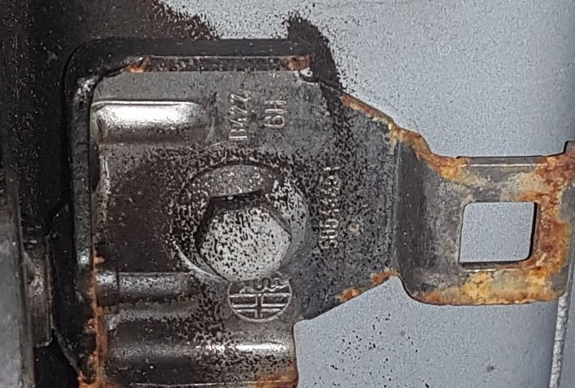

Bildene dine stammer fra en 2017 Giulia? Zoomer litt inn på det andre bildet, og ser greit med rust på braketten som sannsynligvis var under et plastdeksel.
Litt skremmende.
(eier av en 2011 159 1750 TBi, understellsbehandlet med Mercasol av meg før min første vintersesong i 2017, i håp om å forlenge levetiden...)
På et tidspunkt i fjor vinter, over en snøfonn, dro jeg av et av plastdekslene under, og så at det var mercasol på denne. Da var denne åpenbart ikke demontert før behandlingen hos Kampen Antirust…
