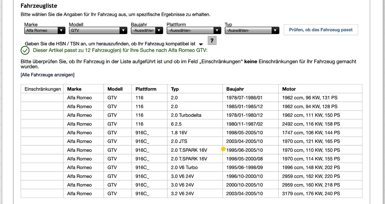

Noen som har tips hvor man kjøpe grøfte/tåkelys til GTV og Spider 916?
Edit: beklager, misforstod, de Landmann refererer til er siste modell Spider/Brera.
Ettermonterte tåkelys på Spider, det er lekkert🤣

Her er til den ene siden, genuine Alfa part sterkt rabattert
https://www.ebay.co.uk/itm/Alfa-Romeo-GTV-Spider-Offside-Right-Front-Fog-lamp-60608139-New-Genuine-/231323957470
Uuupps... bumm m.a.o?  Jeg så på lista at 916 var nevnt fra 1995. Og jeg trodde at de var fitt to fit bakfra og tight i rette hullet 😎 men den gang ei, eller...?
