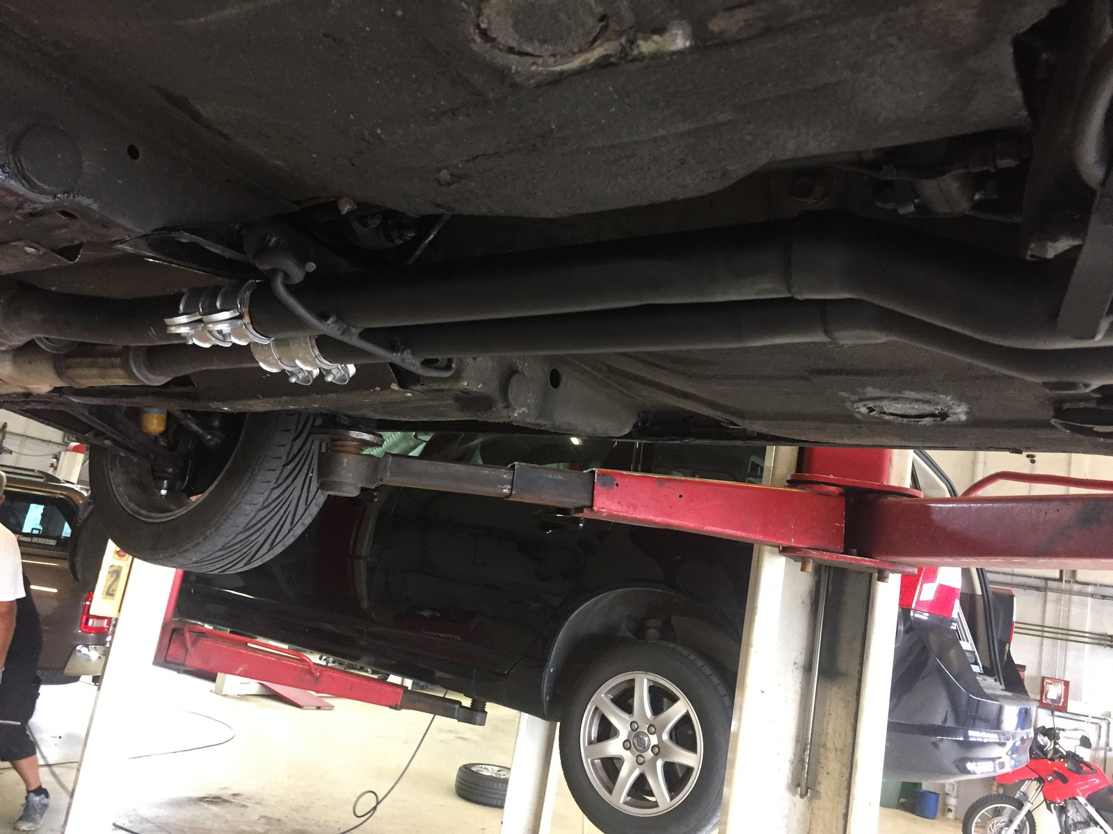

Jeg har det nevnte CSC-anlegget på min. Litt feil vinkel på bildet for dette formålet, men som du kanskje ser ligger det fint mtp. bakkeklaring.
