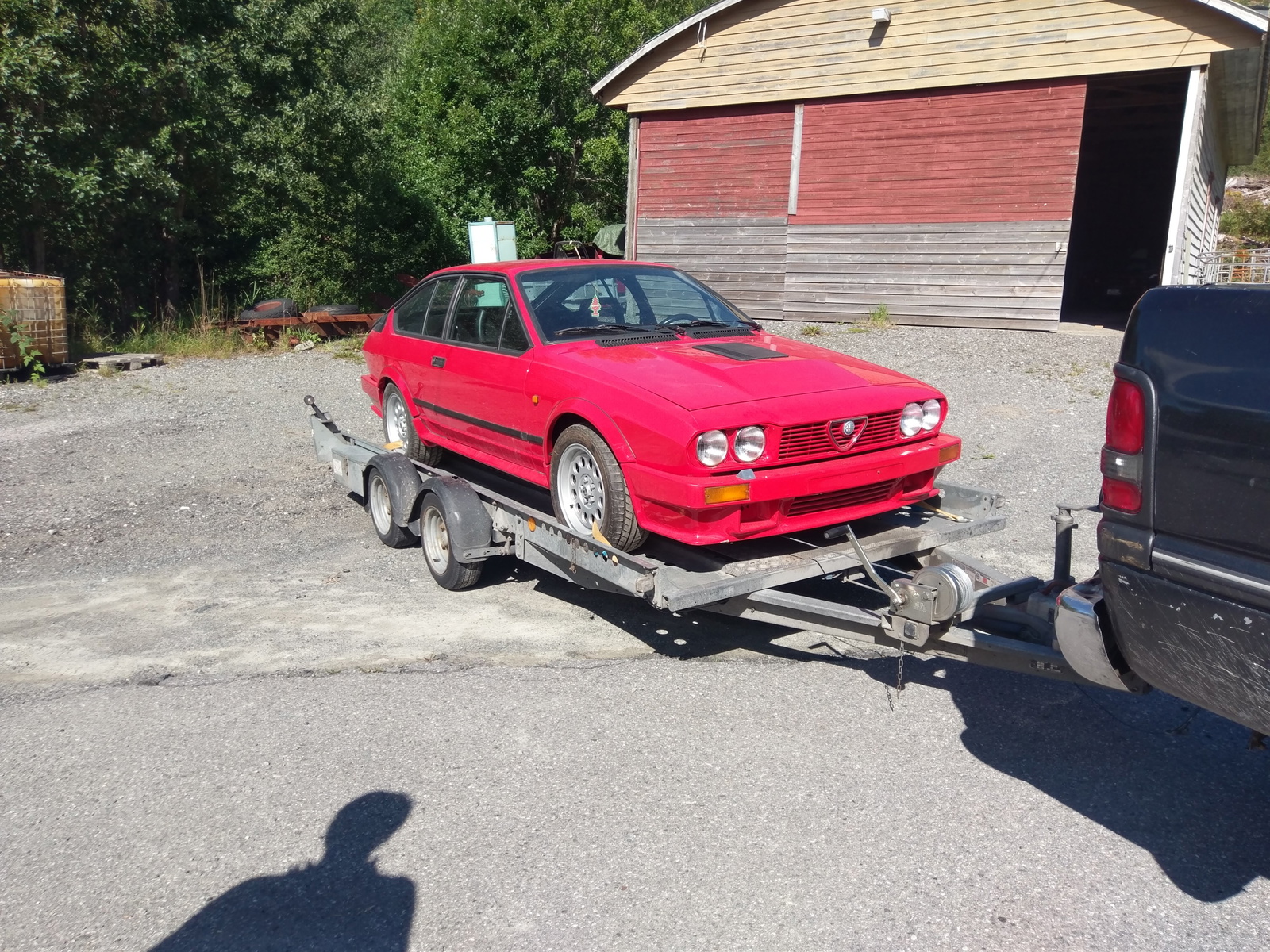

Bil som ikke har vært på veien siden 1996. Kom fra Sveits til Norge i 2000, men aldri registrert her.
Henting 13. August dersom jeg ikke er offshore på det tidspunktet (litt usikkert enda).

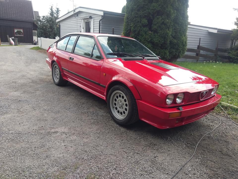

Så bra ut den, uten om grillen som burde vær svart :)
Disse grillene er faktisk ikke formet som på standard gtv6. Så litt av sjarmeren føler jeg er å holde den org og. Iallfall kosmetisk 😀

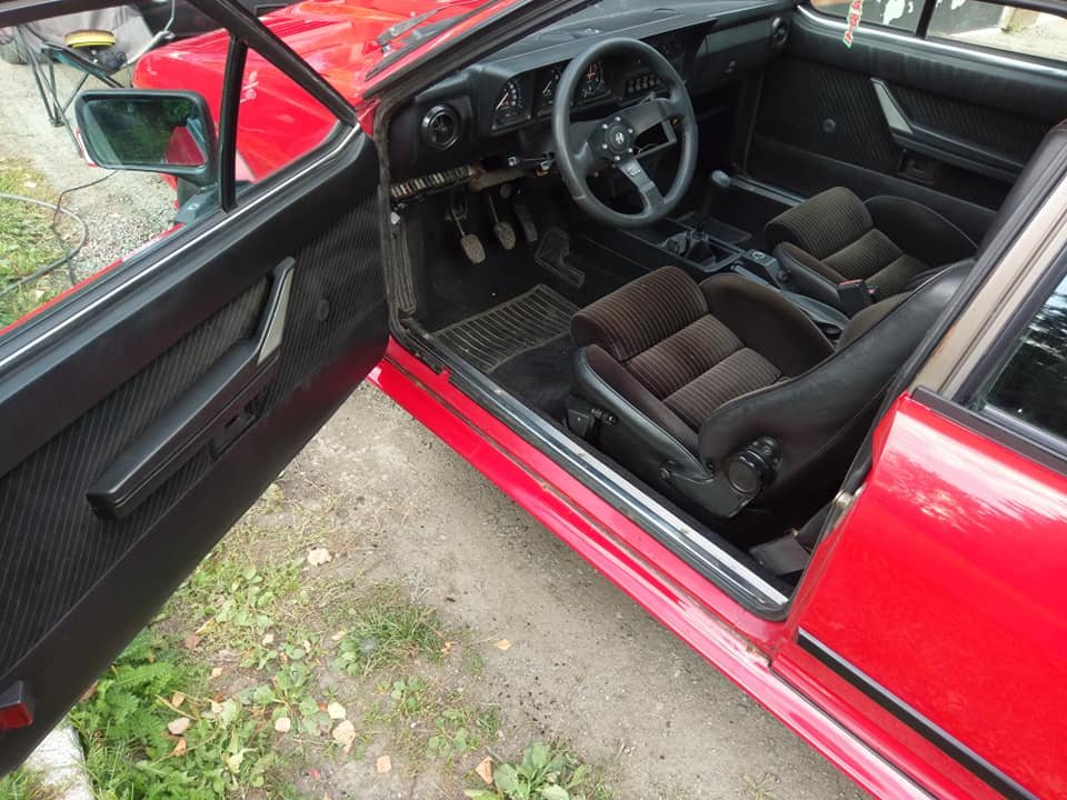

Gjerne og kommentar på hvordan det evt er å registrere bilen med speil kun på førersiden. Er en registrering som "bevaringsverdig" eneste veien å gå her?
Bildene under er fra rett før jeg satte bilen inn i garasjen, og under trekk for vinteren.

Blir fin denne! Min ble registrert med speil kun på førersiden, ingen kommentarer på det.. Riktignok en eldre bil, vet ikke om det ble krav til det senere..
Er det dekselene på sidene av hattehylla du mener med høyttalerdeksler bak? De mener jeg jeg har sett i garasjen, jeg kan sjekke.. Innvendig speil har vi muligens også.

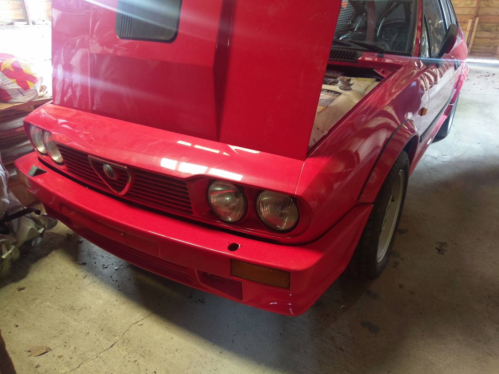

Er det noe spesifikt du tenker på ift ikke å ødelegge noe når du tar ut frontlyktene? Det er jo ganske enkelt, men jeg vet at festene til skruene fort kan brekke løs fra plastikken i bakkant, altså i grille i bakkant av lyktene. Ellers er det bare å bruke passende flatt skrujern og vippe opp låsebøylen på den ene av de to skruene på toppen og så skru mot klokka på de to andre slik at lykta kommer frem og kan vippes ut. Hvor fikk du tak i nos gule Carello? Heldiggris og jeg digger det, jeg har 2 komplette sett selv, ett på bil og ett på hylla:-)
Nei, jeg mener det firkantede som du kan se på dette bildet. Mine mangler 😊
