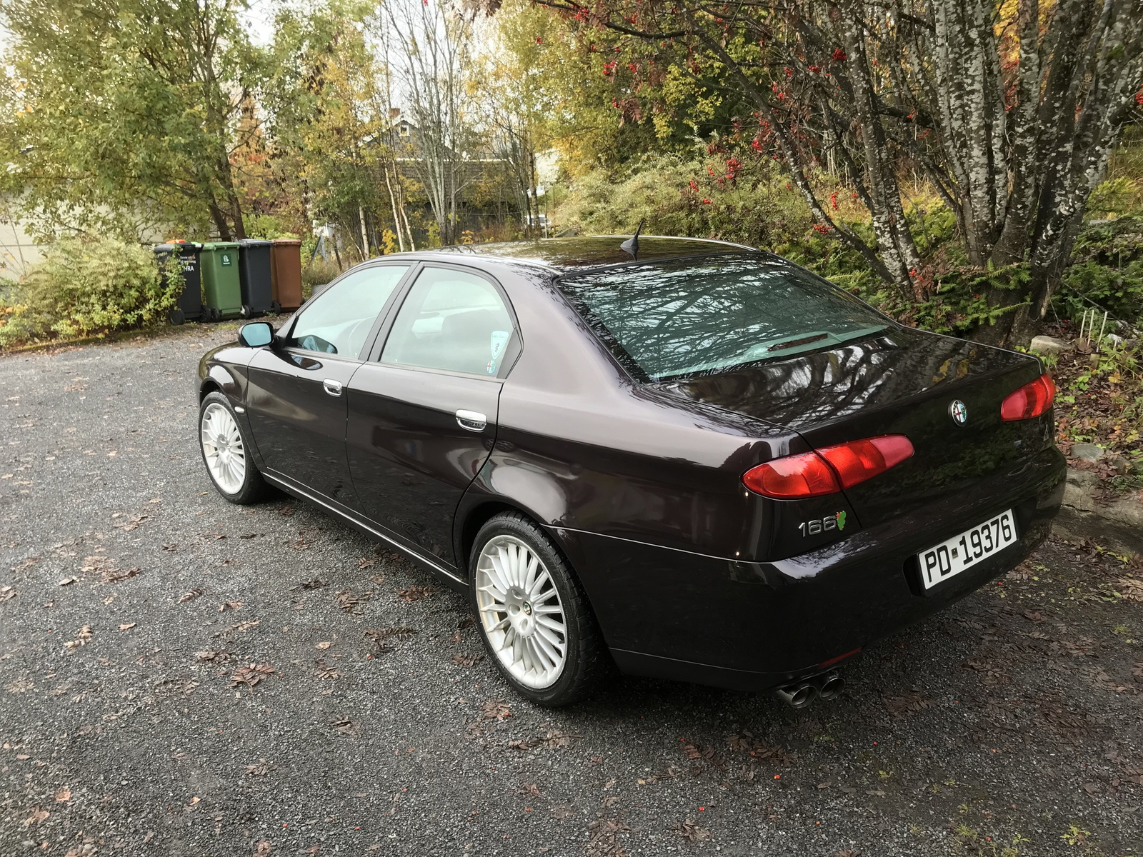

MEN, selv om denne nå ikke kjører slik en 166 skal, med feil spissing og helt feil dekk fra 2011, så hadde jeg allerede glemt hvor god bil 166 er.
Er nå 100 % sikker på at det blir 166 igjen. Må nok importere ser det ut til.
Du har jo vært den ivrigste ambassadøren for 166 sine kvaliteter her på forumet så du må jo ha en i garasjen.
