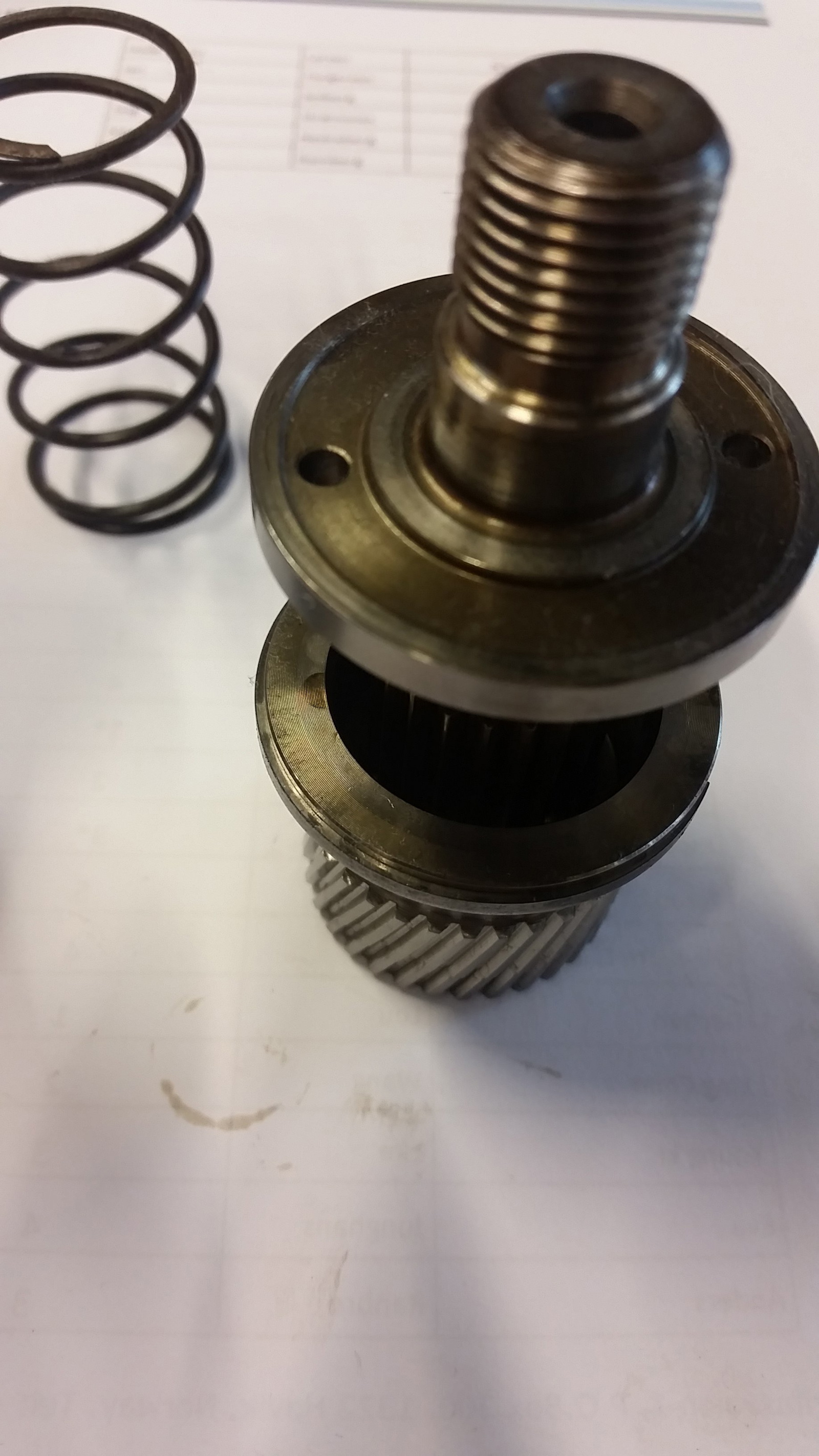

Har overhalt kamvariator, og satt den sammen igjen- MEN spørsmåler er:
Skal man låse tannhjulene i variatoren via (ett av de tre) hullene inni for å sette dem sammen ?
Jeg har fått den sammen igjen, men nå gnager usikkerheten
Hilsen Lasse

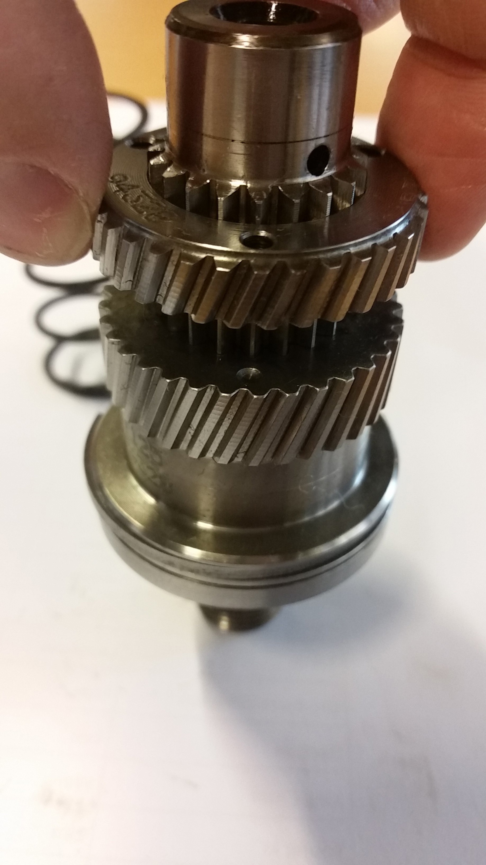

tenker under montasjen. Når jeg trer tannhjulene på den indre akselen kan den tres slik at utvedlige splines ligger helt overett i forhold til hverandre, eller med litt forskyvning.
Dersom det er forskyvning er det nesten umulig å få sammen. Det tredje bildet viser tannhjulene forskjøvet fra hverandre..
Åja, skjønner. Jeg tror de skal være opplinjert utvendig, og da stemmer også de tre blindborrede hullene overens hvis jeg ikke husker feil. Jeg har en kamvariator stående på pulten min, i deler ;)
Det er jo litt krise å montere sammen feil.
Høres betryggende ut.
Jeg vet min er opplinjert utvendig men sjekket ikke hullene.
Kunne du kikket en gang til så jeg kan slippe å ta det fra hverandre- da er det Mille Grazie !
Jeg skal sjekke, men kan ikke garantere at jeg sitter på fasiten. Jeg glemte nok også å ta bilder ved demontering, som begynner å bli mange år siden...
Se der ja. Da kommer dette litt seint, men jeg satt og plundret på jobben i dag. Jeg klarer å se opprinnelig posisjon av aksel vs stort tannhjul, og stort og lite tannhjul kan bare opplinjeres på én måte med hullene. Men da er splines på linje bare hvis tannhjulene har litt avstand. Så det er litt kinkig å montere sammen!
