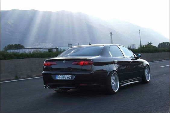

Forsiktig! Tenk på passiv bakhjulsstyring! Forandrer du chassi så forandrer du og effekten av passivbakhjulstyring?
Går nok bra med coilovers men ikke skift ut de sfæriske foringene med polyflex o.l. Da mister enn den flexende medstyrende funksjonen som er konstruert inn i opphenget.
Ja det blir orginal foringer i mitt tilfelle, men coilovers fordi jeg liker at dekket går oppi hjulkassa 😎 å har muligheten til justere som jeg føler for 😊
Da har jeg montert bilstein og eibachfjører. Til daglig fungerer det hittil greit. Spennende å prøve på Våler i august..

ser helt ut som min på høyde. blir litt lav bak med Eibach fjærer. fungerer fint så lenge man ikke fyller opp med 3 voksne i baksetet. da blir bilen litt sirompa og fjæringsveien litt kort.
tror 3cm er ganske riktig.
