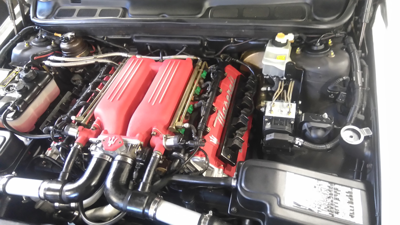

Martin - her er litt motorbilder etter endt gjennomgang med tannreim og ventiljustering.
Italienere kan dette med å lage pynt under panseret :)

Ja dette er hærlig, men vi tåler nok å se hele bilen også 😉
Joda,det dukker nok opp noe etterhvert
Enig med Porka, men vi tåler litt bilder under panseret også. Røde krympelakkerte toppdeksler er aldri feil. Spander gjerne noen bilder av alle "kuene" som er smurt utover innvendig også. Dette er toppen av italiensk håndverk :x
