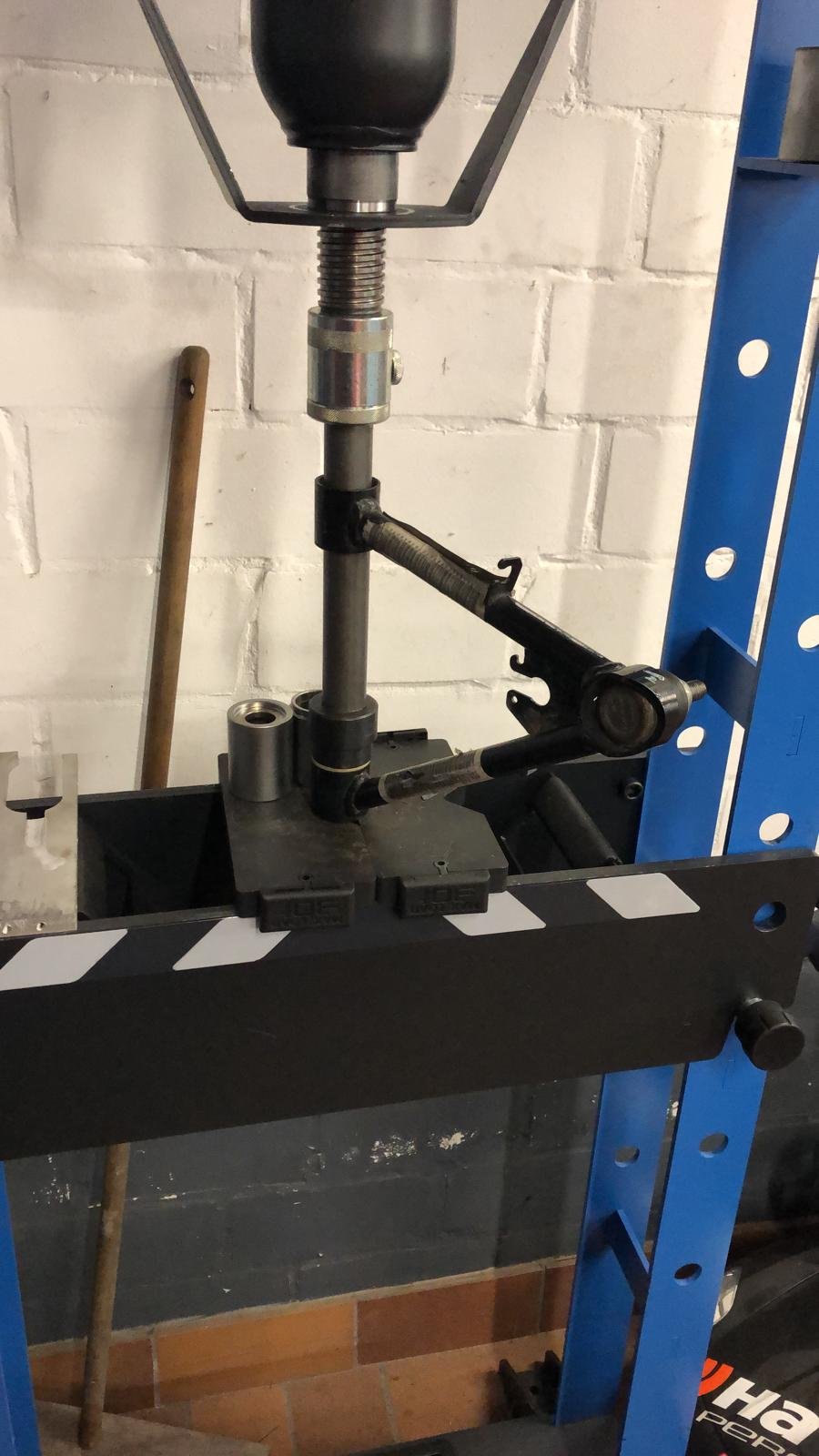

Kort innpå; Rose joints fra AlfaWorks i forstillingen. Er alt et helt år siden disse ble innhandlet, så kjekt at de kommer på nå. SuperMarco informerer at det er 'plug and play' installering, men de er asymmetriske. Som nevnt tidligere blir de montert slik at jeg får mer caster, men også mer camber i svingutslag på ytterhjulet. Det vi ikke hadde tenkt så mye på er at de gir mye bedre bevegelighet i det vertikale planet, se video. Bedre sent enn aldri ;o)
5 timer siden, Mads Erik skrev:
Tar jo fullstendig av dette, positivt ment!😂
Ja, men det har gått tregt hos kara med å få ferdig deler. Jeg hadde håpet å ha både rose joints i understellet og girhendler i begynnelsen av sesongen. Nå står uheldigvis bilen der og da passer det bra å få gjort det nå. Planen var først å gjøre dette til våren, men Alex har opplyst meg at han satser på å kjøre løp med den røde 4C'en neste sesong. Da er det ikke sikkert de har tid til en kunde fra nord som er helt propell og hoster opp nye ideer hele tiden 🐵

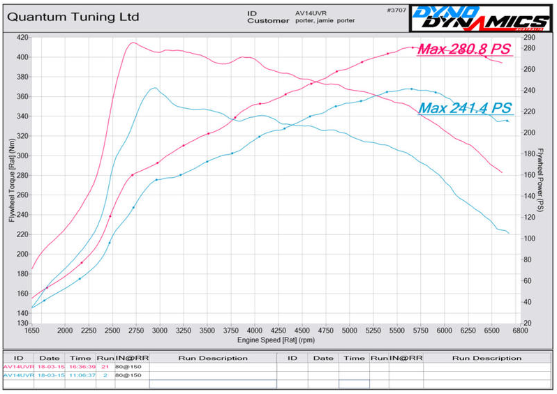

Ein ting å hugse på, er at momentet faller like fort "som ein gris som hopper over eit gjerde", så ser ikkje bort frå at ved kjøring på høgt turtal(bane), så er kanskje ikkje belastninga så ille, om bare temperatur er under kontroll. Med tuna ECU, og høgt turtal, så er ikkje momentet særleg høgare enn mellomregisteret der vi vanlege ligg og "woosh- woosher":P
Dersom du går for ein meir åpen katalysator, så trur eg du kan få nokre ponniar i toppen, utan at max moment går opp. GMS driv på med dette no, håper han kjem med dyno snart.

Ja, det stemmer. Det ser ut til å bli eksosanlegget fra Gale - GMS, Alex har allikevel kontakt med ham og bestiller direkte. Jeg liker godt ideen med det modulære anlegget og 200 cell katalysator. Røret inn i OEM katalysatoren ser helt vilt ut, det kan bare bli bedre. Fordelen med denne løsningen blir at vi kan spisse kraftuttaket maksimalt. Jeg har selvsagt en liten greie på lur her også, ny justerbar overtrykksventil i turboen som holder bedre på turbotrykket når vi går av gassen i kortere øyeblikk. Grisen får vinger 😉

FCA har produsert nytt drev/tannhjul til tredjegiret. Fordi dette har blitt et kjent problem har de valgt å lage en forsterket del. Denne passer da ikke med den originale akselen i girkassa som drevet har sittet på. Etter at firmaet som har girkassen ga beskjed til FCA om dette kom det smått om senn en ny aksling med nytt produktnummer. Denne viser seg å være helt lik originalakslingen og da passer ikke det nye drevet på denne heller..
