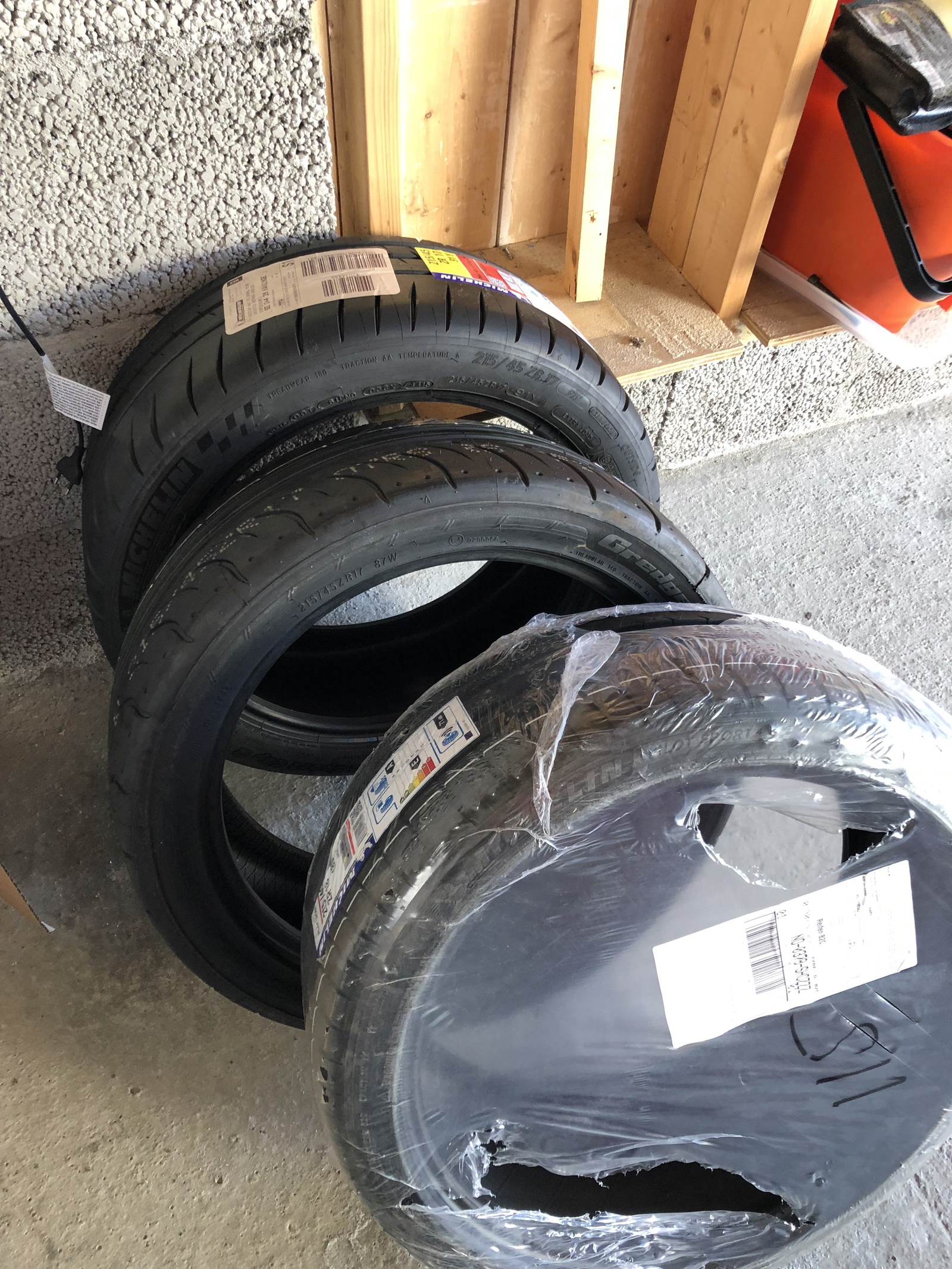

Trackdayfelgene har kommet til Papenburg. Nytt sett med R-dekk ligger klart i garasjen. Ute er det snø. Vanvittig fornøyd tross alt ;o)
Blir et litt nerdete innlegg dette, men noen overraskelser dukker opp og gjør at en må revurdere valg som er gjort. Noe av det som virkelig kjennetegner 4C'en er vektfokuset. Det er fra fabrikkens side lagt ned et betydelig arbeid for å holde vekta nede. Slik har jeg også tenkt, senest da vi bestemte oss for å bestille felger til banekjøring fra Motec. Vi har antatt en produksjonsvekt ut fra tabeller som står på Motec sine nettsider i forkant av bestillingen. Ved mottak av felgene har de blitt behørig veid. Med tallene er på bordet kan følgende fastslås; felger fremme 17x8  ET 32 - 8220g, felger bak 18x9,5 ET - 10030g. Felgene bak er 200g tyngre enn beregnet og det er litt skuffelse at vi kom over 10kg. Ja, jeg vet det bare er med noen gram... Det at det er valgt et annet innpress enn på originalfelgene har også sitt å si. På den annen side ble felgene foran 200g lettere pr. felg, så alt i alt har vi truffet riktig på totalvekten.
Slik sett så ligger jeg an til å nå målet med at bilen skal veie 970kg med full tank. I går kveld kom dekkene som skal sitte på 18/19" gatefelgene. Gikk for Michelin Pilot Sport 4/4S. I og med at jeg har dekk som skal sitte på trackday-felgene når jeg får dem fikk jeg plutselig for meg å veie fordekkene jeg har. Jeg har ikke hatt annet tilgjengelig enn en badevekt, så vekten kunne vært litt mer nøyaktig. Alle dekk som er veid er nye/ubrukte. Vekta har stått på flatt underlag, hjulene har blitt veid tre ganger hver for å eliminere feil. Et litt overraskende resultat;
Michelin Pilot Sport 4, 215/40-18            9,3kg
Zestino Gredge, 215/45-17                      10,8kg
Michelin Pilot Sport Cup 2 215/45-17     9,1kg (ved en av målingene 9,2kg)
Vekten på Pilot Sport 4 dekkene har jeg tatt med fordi jeg hadde muligheten. De ser bra ut, har beskyttelseskant for felgene og jeg tror de er et supert valg til gatebruk. Zestinodekkene brukte jeg på hele banesesongen i fjor. Veldig fornøyd med dem; lett å få riktig temperatur, gir god tilbakemelding på styreinnput og er et kupp til prisen. Forskjell i vekt mellom disse og Cup 2 dekkene er stor; 1,6 - 1,7 kg pr. forhjul og kanskje mer på bakhjulene synes jeg er mye. Totalt for 4 dekk kan forskjellen være omlag 7 kg. Og dette er udempet masse.
Jeg har vært ganske sikker på at jeg skulle bruke Zestino denne sesongen også, men nå kom tvilen. Fristende å knipe 7 kg til ;o)

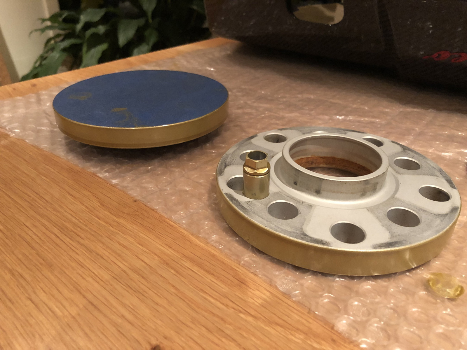

      Selger et nytt og ubrukt sett med Alfaworks spacere som dramatisk forbedrer styringen på 4C'en. Med disse påmontert forsvinner det litt merkelige 'dødpunktet' på rattet i det du begynner å svinge, før du merker at dekkene griper. Styringen vil oppleves som mer 'direkte'. I tillegg slipper du at bilen sporer så mye når du kjører på dårlig vei, plutselig kan du kjøre med bare en hånd på rattet...
      Alfaworks lager 3 utgaver av spacerne. Dette er de raffeste, Race Spacers.
      http://live.alfaworkshop.co.uk/synergy/4C.php#lastPage1/6
      Dette er en reversibel modifisering hvis man senere skulle ønske å gå tilbake til standard. Selges fordi jeg har valgt en annen løsning som ikke er direkte reversibel på min 4C.
