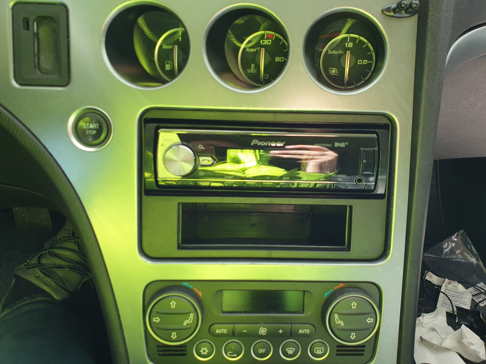

På 23.2.2018 den 9.54, Bue skrev:
Jeg har byttet til en Android spiller i min 159 med Bose. Brukte da denne overgangen for å beholde Bose delen av anlegget: http://www.connects2.co.uk/Product/ProductItem/CT51-AR01
Ellers gjorde jeg mye det samme som Alfa-Bjørnar. Gjorde tabben å kjøpe monteringsramme, men det er som Alfa-Bjørnar sier ingen vits. Jeg fjernet også hele Blue&Me modulen og kjøre Proxy Alignment med MulitEcuScan for å få den helt vekk og unngå blinkende kilometerteller. Bruker da telefonknappene på rattet opp mot den nye spilleren uten at Blue&Me systemet blander seg inn. Måtte også hente styrestrøm for belysningen på spilleren fra en ny plass da Connects2 CTSAR002.2 adaptere kun gir signal ut fra om hovedlysene er av eller på, jeg ville styre det fra lyssensoren i instrumentet.
Den Proxy Alignment med MultiEcuScan...ser stilig ut, men er det "farlig"? Kan man ødelegge noe, eller er det stort sett "trygge" verdier man leser ut og kan sette tilbake??
Hva interface benytter du?? Gjør denne susen: https://www.ebay.co.uk/itm/281166266540?_trksid=p2057872.m2749.l2649&ssPageName=STRK%3AMEBIDX%3AIT ??
Jobber med IT, automasjon, SRO, ITV og AID...trygg på PC -bruk ;)
På 1.3.2018 den 5.44, Kristian V skrev:
Det blir mellomrom mellom midtkonsoll og spilleren, så du må ha noe for å fylle igjen. Man kan jo kjøpe ramme til ca 850,-. evt gjøre som jeg og noen andre har gjort, og kjøpe pakning på Biltema til 80,-.. Pakingen har Artikkel nr. 88069 og blir seende slik ut når alt er på plass:
Hvordan er det å ta spilleren ut og inn med denne pakningen montert?
Pakningen ekspanderer jo, så den kan nok ikke brukes igien, men nå kommer den på rull med 5,6 meter, så da har man jo en del pakning å ta av, så ville igrunn bare byttet pakningen når spilleren skal inn igjen.. :)
Har selvsagt ikke testet, da spilleren min har stått i siden jeg satte den i første gang, så svaret er jo rent teoretisk:P
Ny link til pakningen, art.nr 88-069:
https://www.biltema.no/bygg/beslag/vindusbeslag/tetningslister/fugeband-bg1-2000030745
