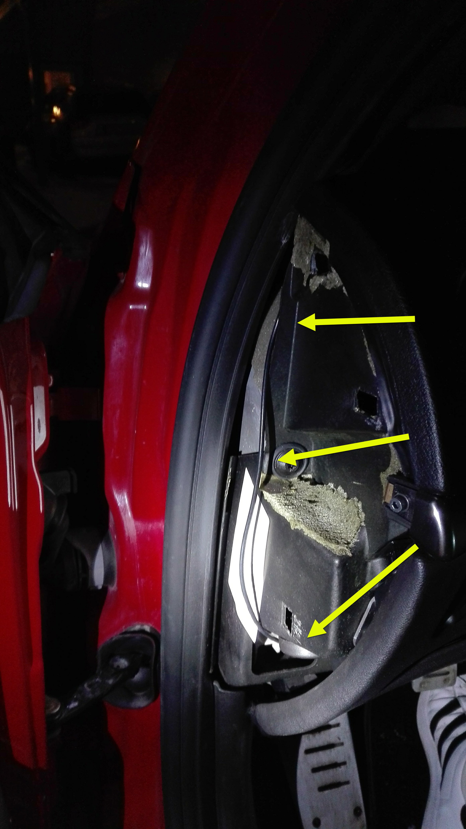

1. Trekk ut alle tre luftdysene ved å føre en lang umbrakonøkkel inn og trekk ut luftedysene og legg de i fotbrønnen til på passasjersiden. Skru ut skruene som åpenbarer seg bak venstre og høyre luftdyse.

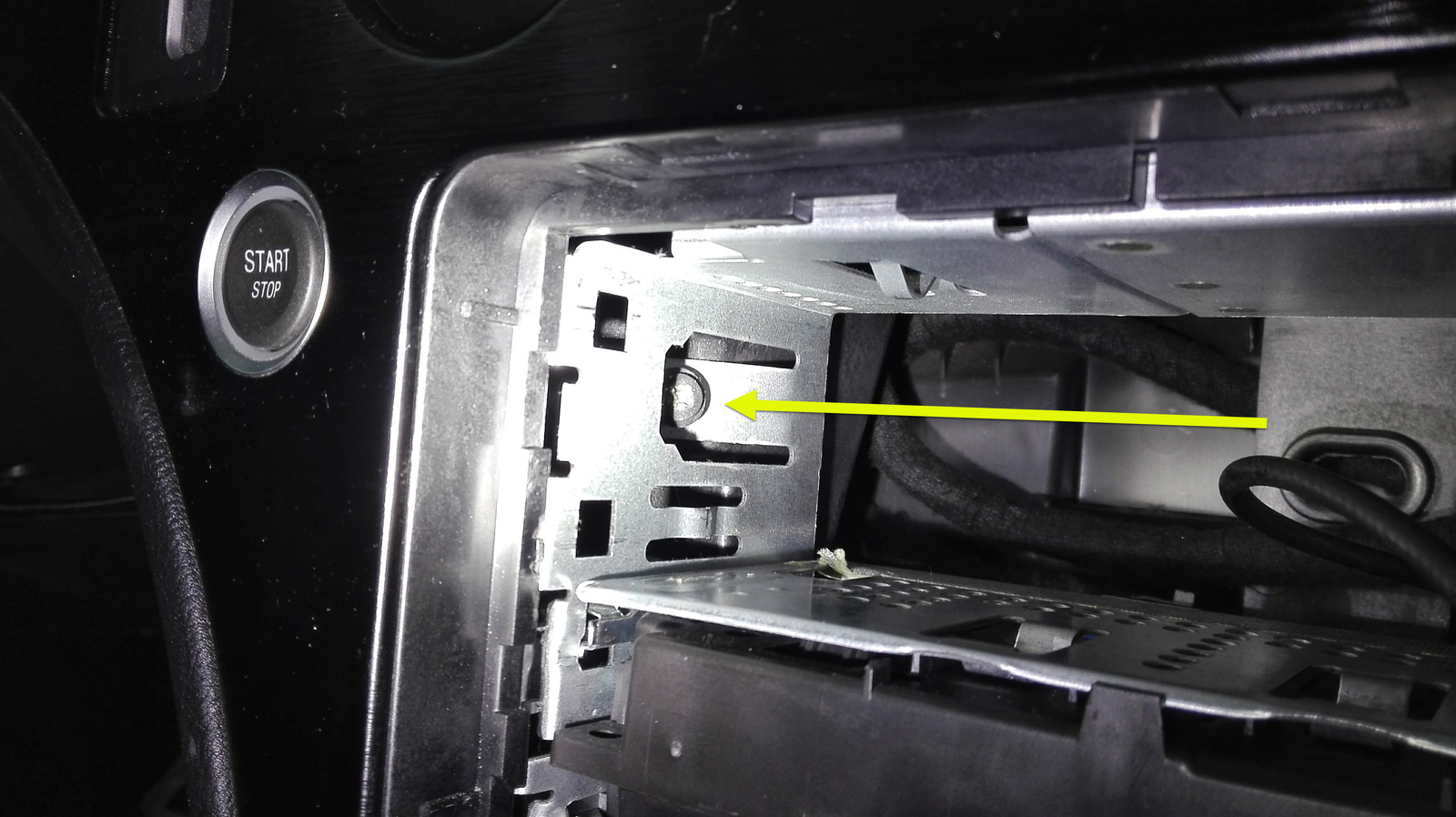

4. Løsne skruene de to skruene på dekselet som er rundt eksisterende spiller.

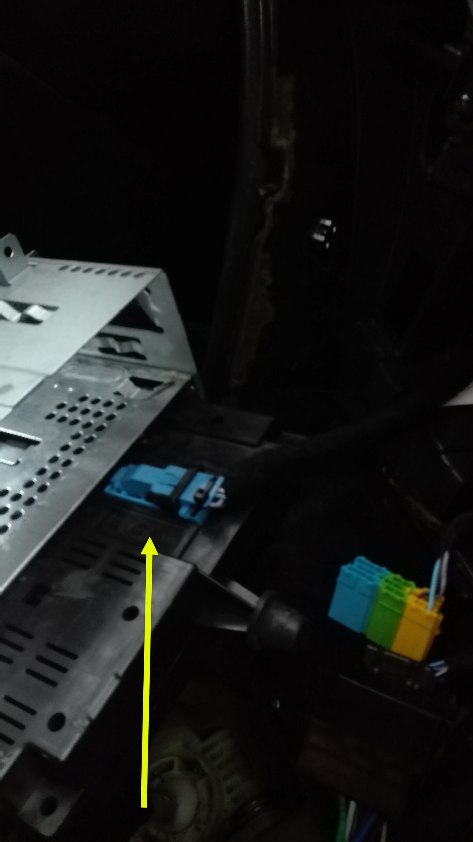

5. Løsne skruene som fester monteringsrammen til dekselet. Det er totalt 6 skruer, to i forkant og fire i bakkant. I den sorte plast boksen så finner du kortet til Blue & ME enheten. Dra ut boksen og koble fra den blå kontakten

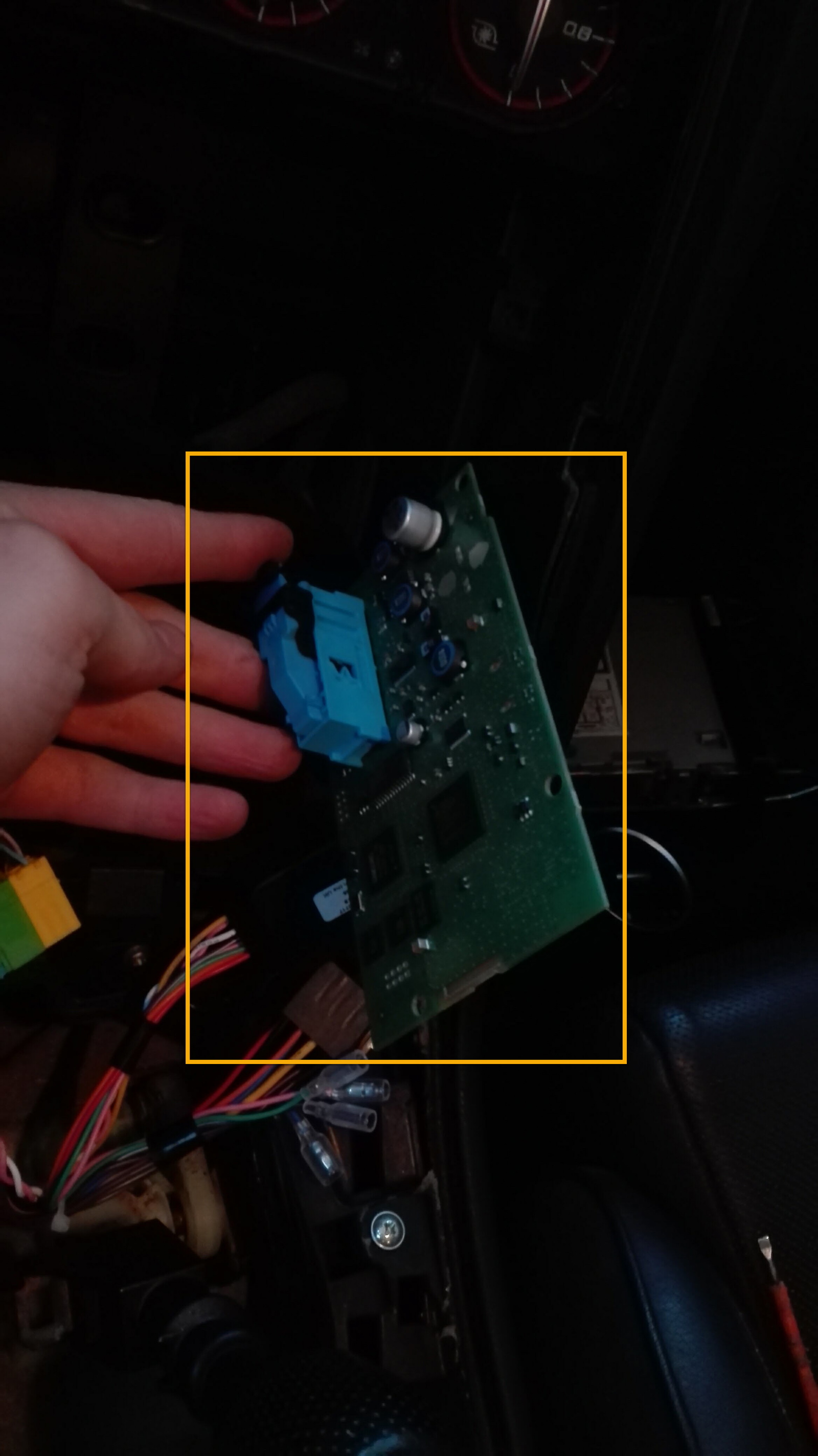

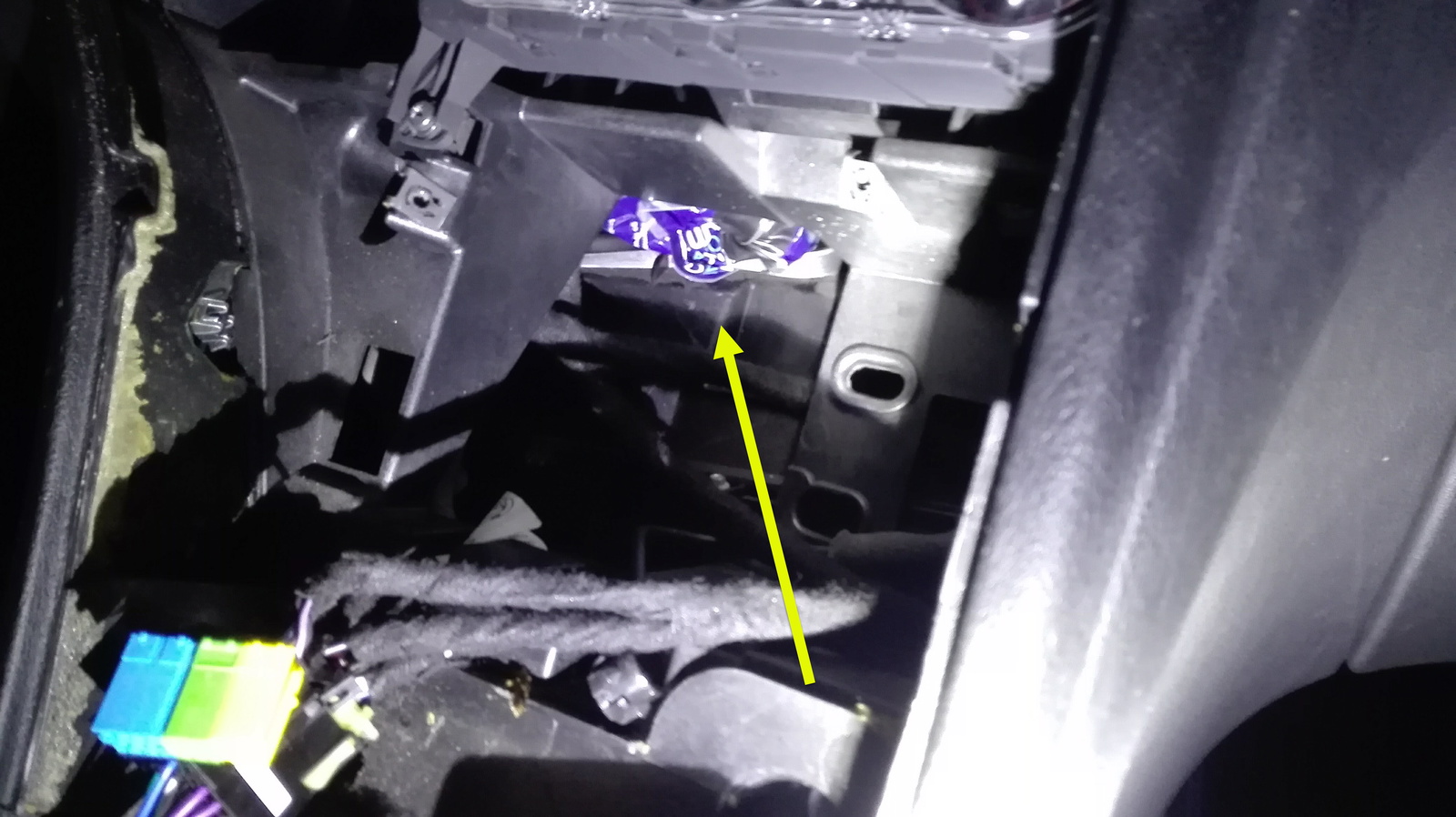

6. Skru ut de seks skruene som holder sammen boksen til Blue&Me enheten og ta ut kortet. Koble på kontakten til kortet og legg det i en pose eller bobleplast og surr litt tape rundt det slik at det holder seg tett og fritt for støt og forurensing. Kortet må være tilkoblet, hvis ikke så blinker kmstand. Du kan også erstatte kortet med en spesialkabel hvis du vil bruke mer penger på prosjektet ditt.
7. Dytt kortet unna, det er plass oppe i høyre hjørne.
