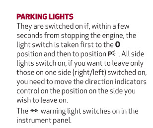

Jeg fikk heller ikke til i går kveld. Men er jaggu ikke sikker på om det er dedikerte parklys på min, eller om det er LED DRL-lysene som brukes til dette. Når jeg skrur bryteren til "0" så lyste kun DRL. Det skjedde ingenting mer da lysbryteren vippes til parklys... I manualen står dette:

"PARKERINGSLYS
Disse slås på, dersom man setter lysbryteren først i posisjon Auto og deretter i posisjon >< innen få sekunder etter at motoren ble slått av. Alle
posisjonslysene slås på.
Dersom man kun vil at lysene på én side (høyre/venstre) skal være på, må man flytte
kommandoen for retningslysene i posisjonen til den siden man ønsker de skal være på.
Varsellampen >< tennes på instrumentpanelet.
ADVARSEL Avskruing av parkeringslys,
kun tent på en side, setter
tenningsbryteren i PÅ-posisjon."
Men du må altså skru av motoren. Men siden du ønsker å vise at du står stille bør det la seg gjøre :-)
