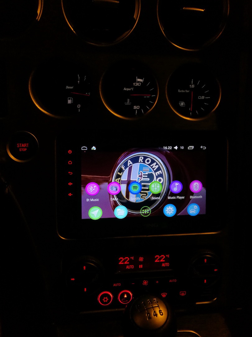

Er meget fornøyd med denne. Lyden er veldig bra, men nå syns jeg de standard stereo systemet i bilen er overraskende bra. Har ingen nød for å oppgradere hverken spiller eller høyttalere. Lyset på skjermen kan jeg sette på automatisk og justerer seg selv, og er ganske responsiv ift. når man entrer tunnel og dag/natt. Topp moderne, så her kan du koble tlf via blåtann eller wifi, rask og responsiv.

Ble til at jeg bestilte samme enheten som den tbmul. Fått den nå, men ikke fått montert den, bare koblet den opp for test midlertidig. Ser ut til å fungere bra det lille jeg har testet, men har igjen å få montert og testet under kjøring. Hvordan har du gjort det med ramme rundt spilleren? Jeg kjøpte et sett med rattadapter, ramme og alt som trengs fra Connects2, men det viser seg jo at fronten på denne spilleren er litt større enn standard 2DIN og derfor ikke passer i plastrammen fra Connects2. Må derfor finne en måte å kutte litt større hull i plastrammen uten at det blir stygt. Noen tips?
