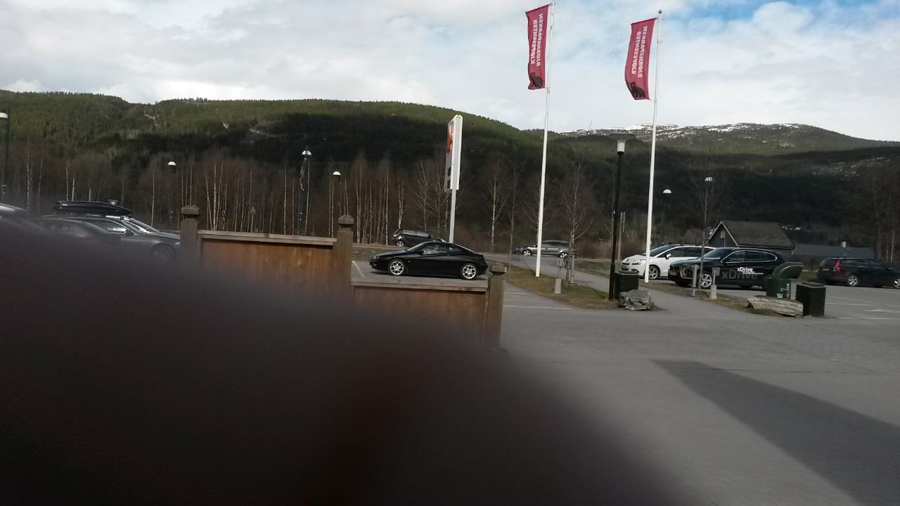

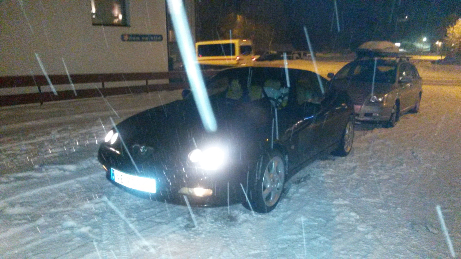

På tur fra Bergen
Matpause på Gol i snødrevet

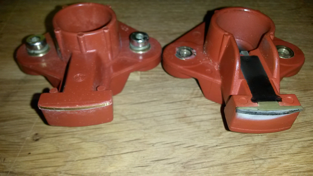

Her i sommer var tiden kommet for å bytte div tenningsdeler. Kjøpte inn tennkabler fra Magnecor, rotor fra Bosch, tennplugger, toppdekselpakninger og pluggpakninger. Hadde også skaffet slangeklemmer siden noen av clic-r klemmene begynte å miste grepet på slangene. Tidens tann har gjort at mange slanger har formet seg etter slaneniplene slik at omkretsen på slangen er redusert.
Det var grei skuring med den fremre sylinderbanken, toppdekselpakningen var overmoden for bytte, det var pluggpakningene også.  Da jeg kom til den bakre, viste det seg at lokket var limt fast med flytende pakning. I og med at jeg ikke hadde noe verktøy til å skjære løs den gamle pakningen, ei heller lyst til å gyve løs med flatjern på motoren lot jeg pakningen være. Bilen skulle til ventiljustering senere på høsten, så da får de proffe ta seg av det uten at jeg lager helleristninger på deksel og toppen. Handskene er pulverfri...
Mens plenum og deksler var av fikk jeg muligheten til å rense disse for gammelt støv og skitt med Autosol og børste. Ikke helt fornøyd med resultatet, men får ta det igjen ved neste anledning.
Rotor og plugger ble byttet, samt ledninger. Fordelerlokk ble pusset og renset med elektronikkrens. Magnecorledningene er veldig kjekke siden de er merket tydelig.

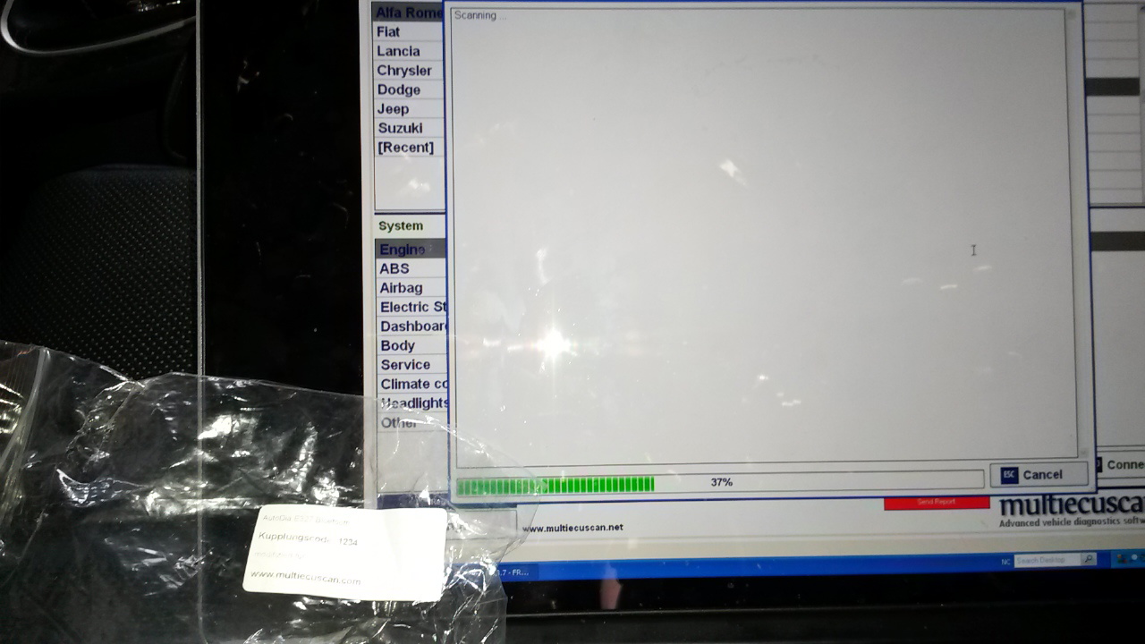

Testet MultiECUScan første gangen på 159n på mac'en. Brukte en prøveversjon av Parallels for å kjøre virtuell maskin med Windows. Det funket som bare det, men den OBD avlesern jeg har kjører blåtann med baudrate på 9600 mot pc'n. Det er jo helt bedritent for å si det mildt og avlesingen kommer til ca 50% på 20 minutter...
Hvilke OBD avlesere bruker dere som har litt høyere baudrate?

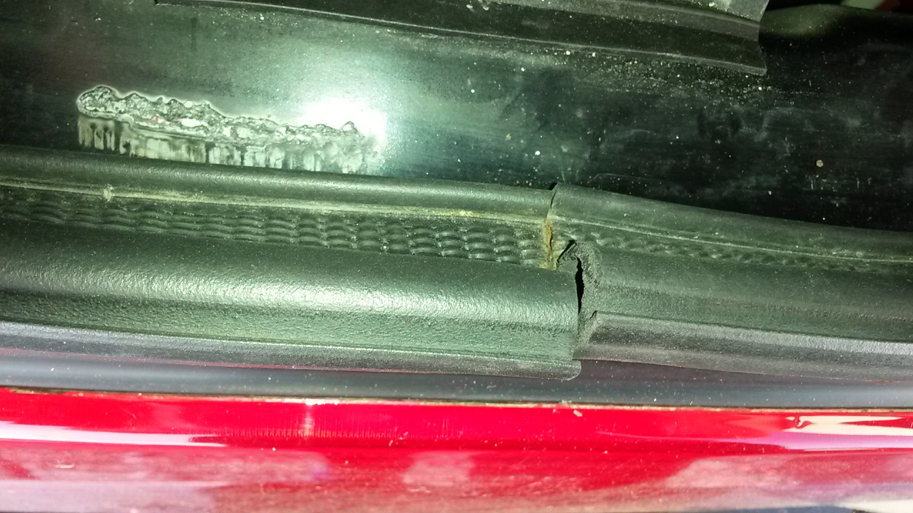

Skulle det ikke vært en plugg mellom skjøtene på denne pakningslista til koffertlokket?

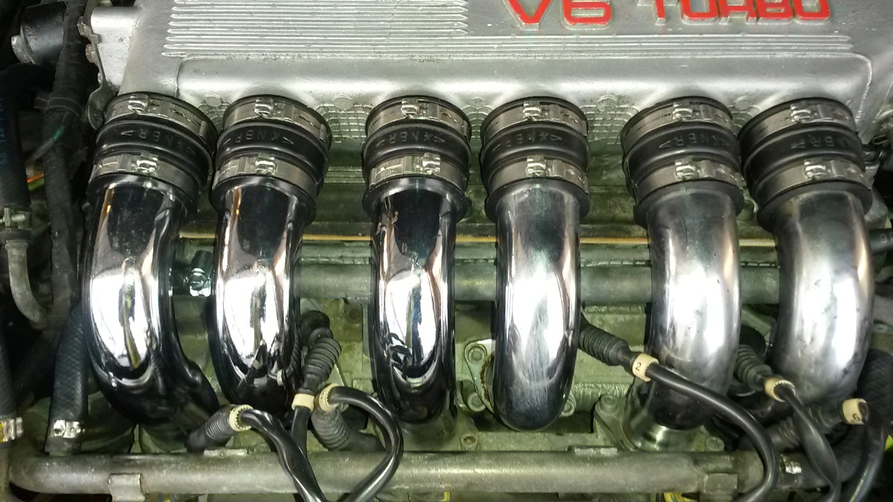

Og litt polering på innsigsrørene. Endelig vår 😃
