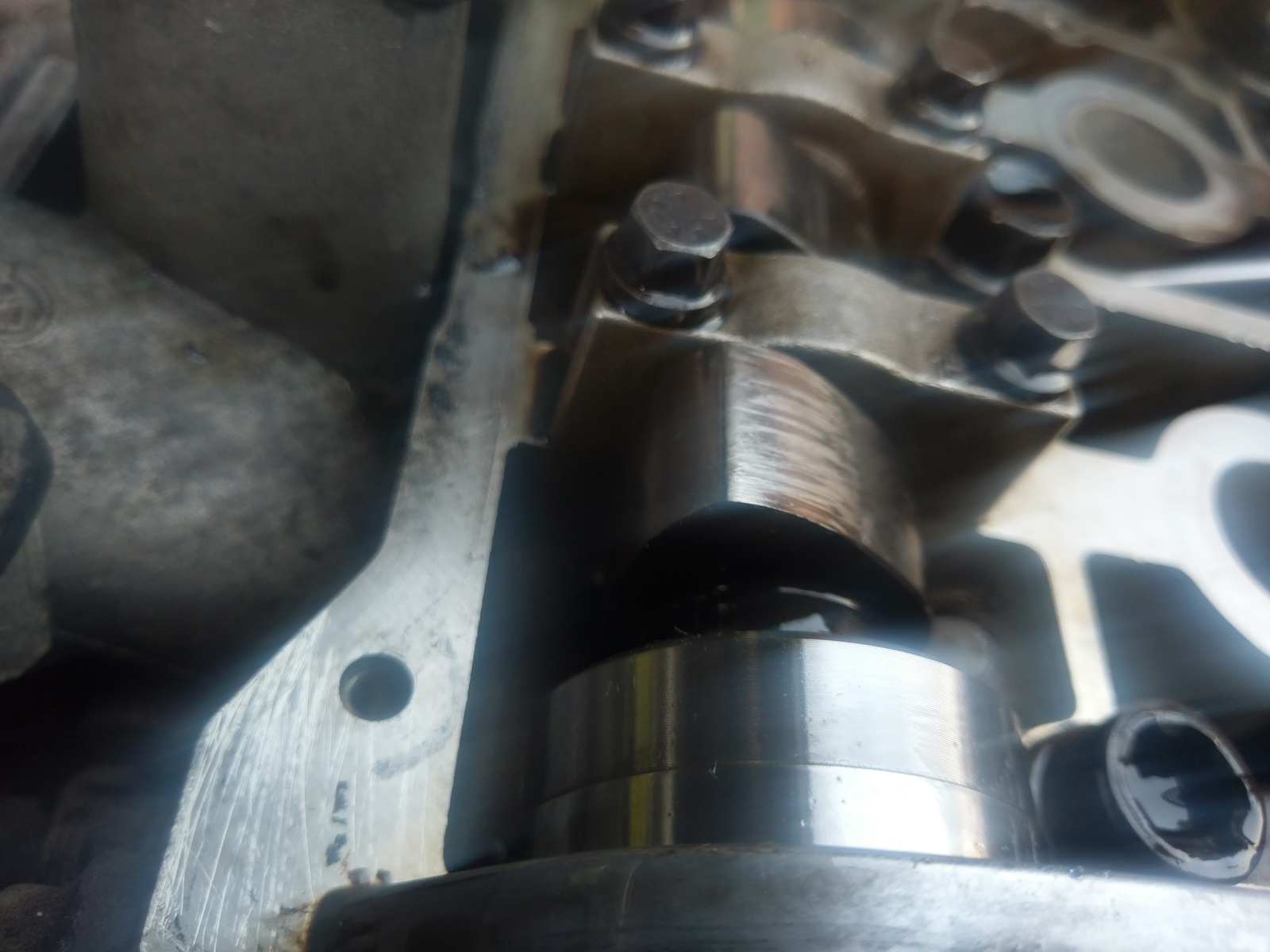

Motorraklingen har kommet tilbake mest sannsynlig fordi smørevnen er dårlig. Jeg ser for meg at kam og løftere har blitt dårlig på ny. Her er et bilde av hvordan dette så ut for et par måneder siden.
Hvordan det rent politisk fungerer vet jeg ikke. Men vitne på lyden kan jeg gjerne være. Anbefaler deg å enten ta kontakt med en advokat å forhøre deg litt. Evt NAF dersom du er medlem. Eller ta det med tidligere eier. Jeg ser ikke for meg at du har eid bilen så mange dager. Og det eneste jeg kan garantere er at dette blir meget dyrt å reparere. Så du gjør nok lurt I å velge en annen bil. At den der har lav kmstand er ikke lenger noe argument for et godt kjøp,  når bilen er såpass dårlig. :)
