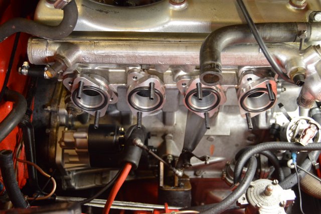

Herlig - du kan investere i innsugsgummi med en gang. Her suges det falskluft. Prøv med startspray på gummi og se om turtalet øker på tomgang, ikke sikkert at du må bytte alle. Moro når det durer!
Gratis med Tøff bil . Jeg kjøpte Alu innsug nylig . Nå har jeg lite erfaring med både Alfa og Gummi sug , men begge motorene mine hadde sprekker i gummien. Litt søking på net ga meg inntrykk av at det var dårlig kvalitet på dags gummisug. Kunne vare fra 1- 10 år ??. Dessuten var det tomt på lager der jeg pleier å handle. Da var jo valget enkelt. Mot forstillingene mot Alu var: vanskelig å montere (pga O- Ring pakning-så må dras litt jevnt til ), mere vibrasjoner(slitasje flottør nåler) og varme overført til forgassere. Hmmmm.  Jeg hadde ikke noe problem med å montere, og de har fungert fint , det lille jeg har kjørt - en Hel dag +++. De er samme størrelse som gummisug ,så resten - originale filter box osv passer.  Biltilsynet så det og lurte på om jeg hadde modifisert motoren ….
