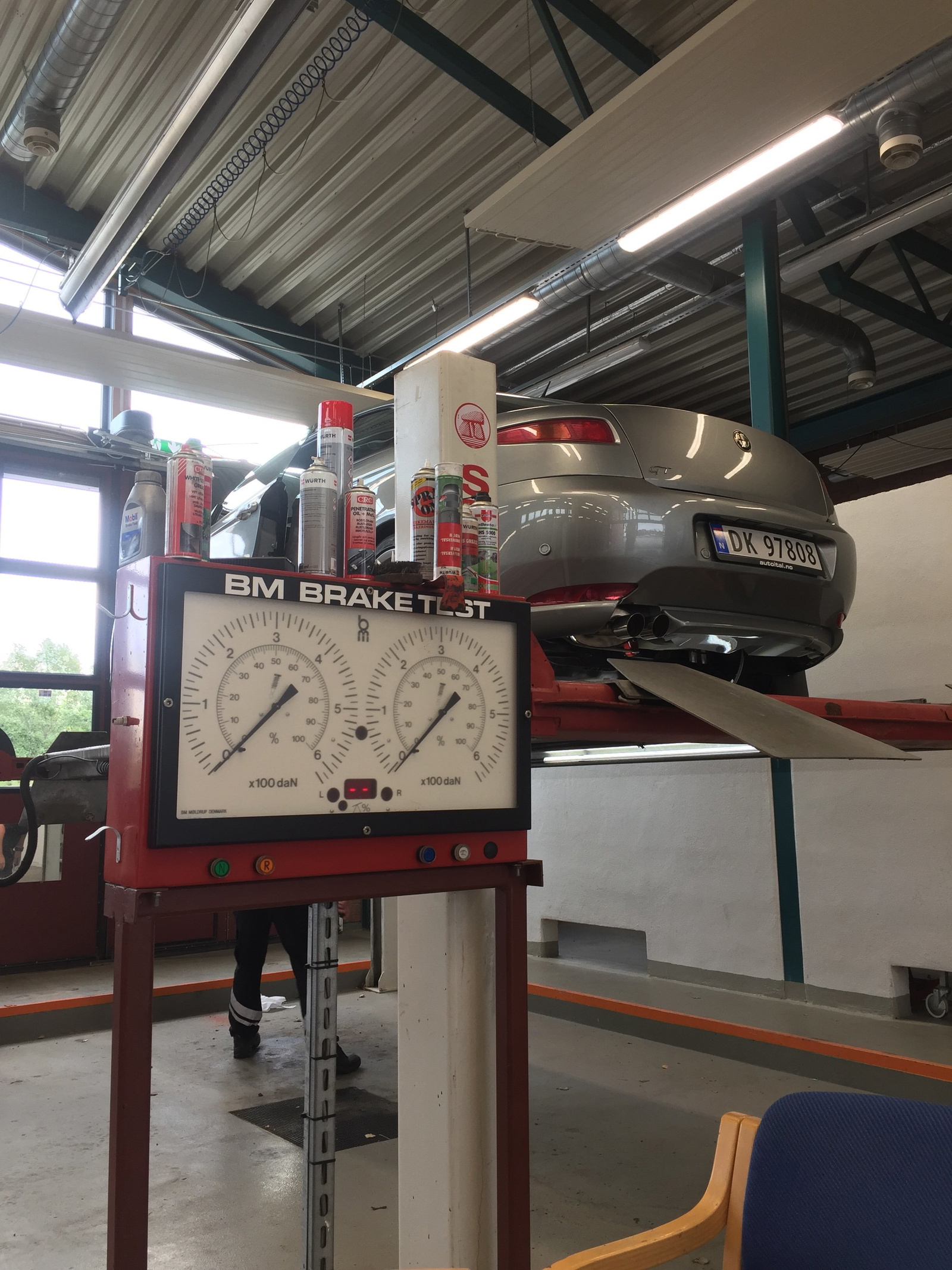

Fin start på fredag 13. - og et veldig tilfredsstillende øyeblikk for en hobbymekaniker.😁 Nå gjenstår bare å få understellet godkjent.
Skiftet forøvrig ut det «rake» mellomrøret med et som har ei potte - grenrør og minst mulig motstand etterpå ble litt vel mye av det gode. Nå er den gode, råe Wizard-lyden slik den skal være. 😎
Sannhetens øyeblikk......
Understellet ble godkjent, meeeen: «Denna eksosen så itte helt original ut.» Sukk. Må sveise det originale mellomrøret og putte det på, sammen med original potte. Jaja. En lærer stadig.

Leit å høre! Jeg fikk høre det samme da det viste bilen etter bytte av dempere på GTA-en, men jeg slapp unna med en advarsel.
Utrolig trist at de kan holde på slik. Ser jeg svarte dresser med de refleksene nederst gir jeg så my gass som mulig 😡
Wizard-anlegget er naturlig nok ikke merket med noe som helst, så kontrolløren sa at når det helt tydelig er uorginalt, kunne han ikke overse det. Jaja - litt ekstra jobb, så blir det nok bra.... Håper bare originalpotta i midtrøret lar seg sveise sammen, så jeg slipper å kjøpe nytt.
Rart det ikke holder å teste avgasser, så tut og kjør! Det blir jo godkjent med Biltema eksos, og svensdend eksos i hytt og gevær! Det er jo også uorginalt. Forstår ikke helt dette her. Håpløst!
Det der høres jo helt merkelig ut? Flesteparten som bytter eksos gjør vel det via f.eks Svendsen etc og det er jo ikke "originalt". Jeg importerte nylig en bil fra Sverige og sa selv til kontrollanten at jeg vurderte å finne en original eksos istedet for det uoriginale som satt på. Han reagerte ikke på det. Til den bilmodellen i mitt tilfelle er det jo heller ikke produsenten som produserer eksosen men en rekke underleverandører.
Jeg var akkurat på vegvesenet og fikk godkjent bil med meget uoriginal eksos, ikke en eneste kommentar.. Tror desverre kontrollene rundt om er veldig personavhegig..
Var ikke så veldig imponert selv heller, men ifg. kontrolløren skal det være E-merking på delene. Får vel gjøre som han sier, og vise bilen med originalt anlegg ila. august. Det er godt mulig at det originale ramler av like etterpå...😇
