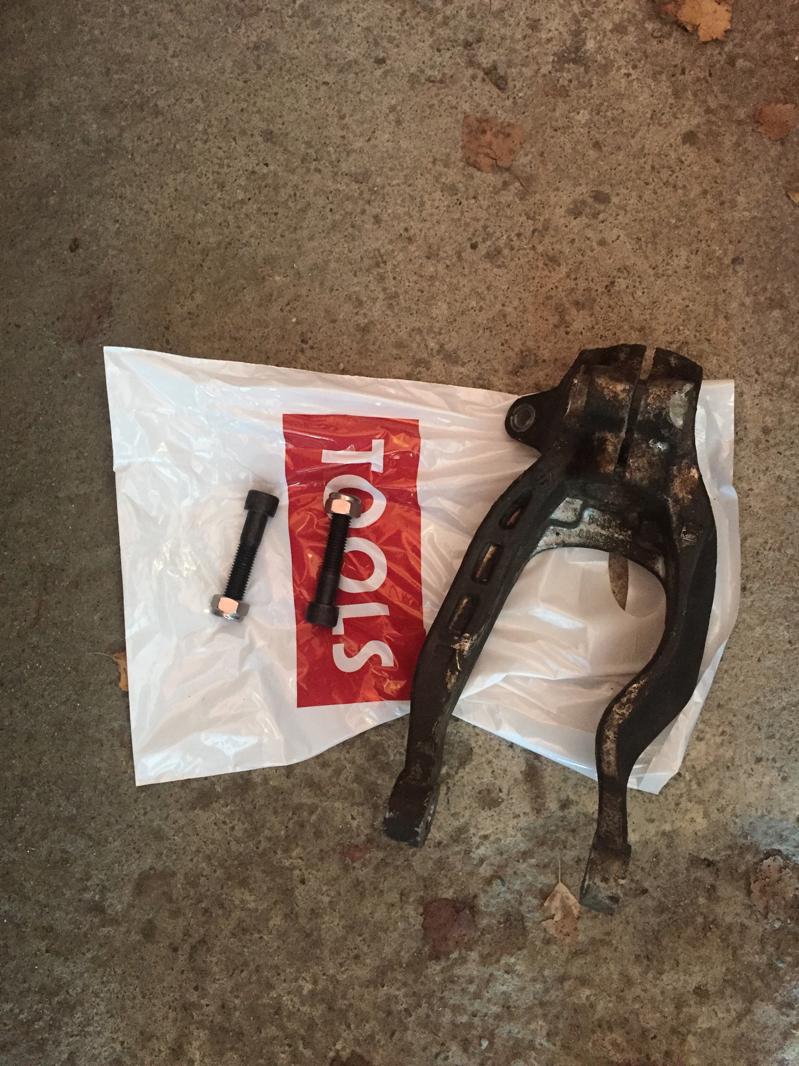

Trengte nye bolter for å feste fremre støtdempere til nedre gaffel, siden de originale var umulige å få løs uten å myrde dem. Alfisti.com: Ca. 70 kr pr. bolt + 200,- i frakt. Tools: 42,25,- for to. RSA: 750,-......!!!!! - men da var jo skiver inkludert. Highway robbery, som det heter på ny-norsk. :ph34r:
 Vi liker Tools.B|
På akkurat denne pinchbolten spiller det ingen rolle å bruke hyllevare. Vanlig prosedyre hos verksteder med mer vett enn originaldeler ;)

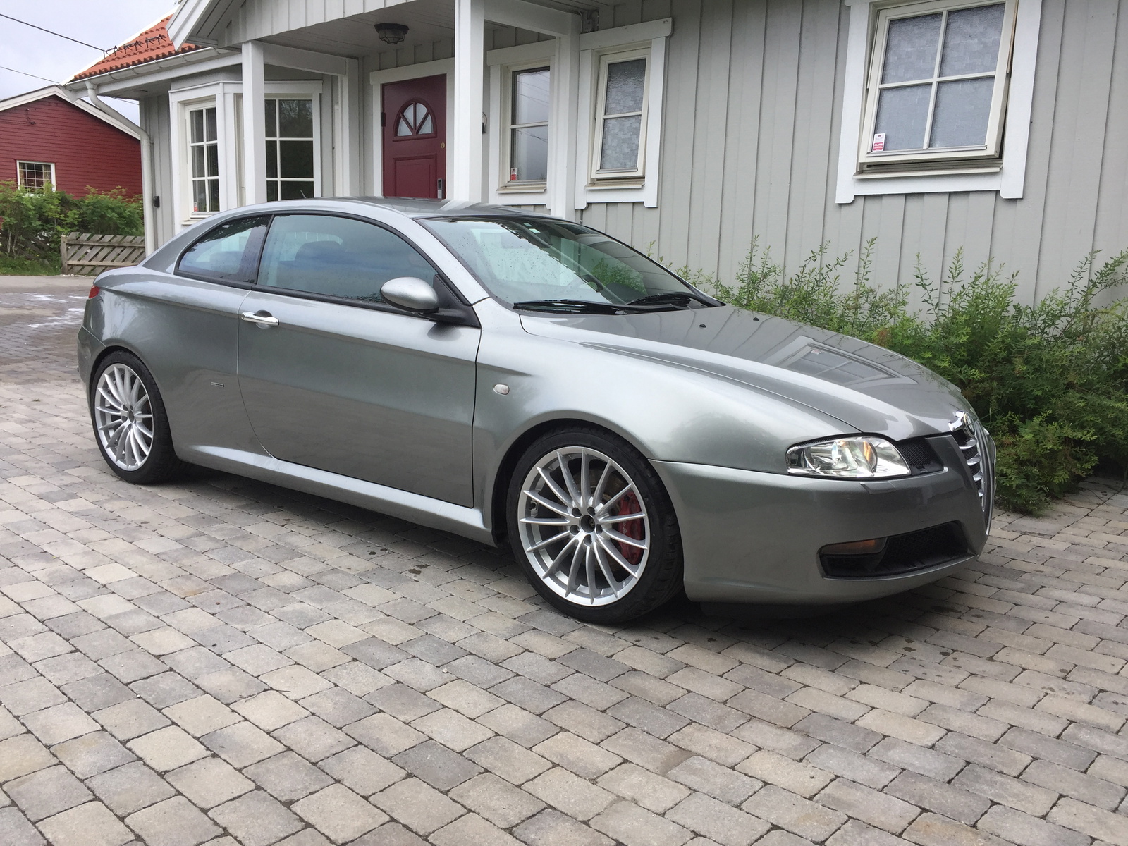

Etter drøye seks måneder på bukk, stod bilen i dag på egne hjul igjen. Monterte ferdig forstilling, koblet sammen kjølesystemet, og plutselig var det på tide å fjerne bukkene. Føles godt! 😎
I morgen regner jeg med å fylle på frostvæske, og da er første oppstart neste post på programmet. Stand by for jubel - eller gråt og tenners gnissel....😬

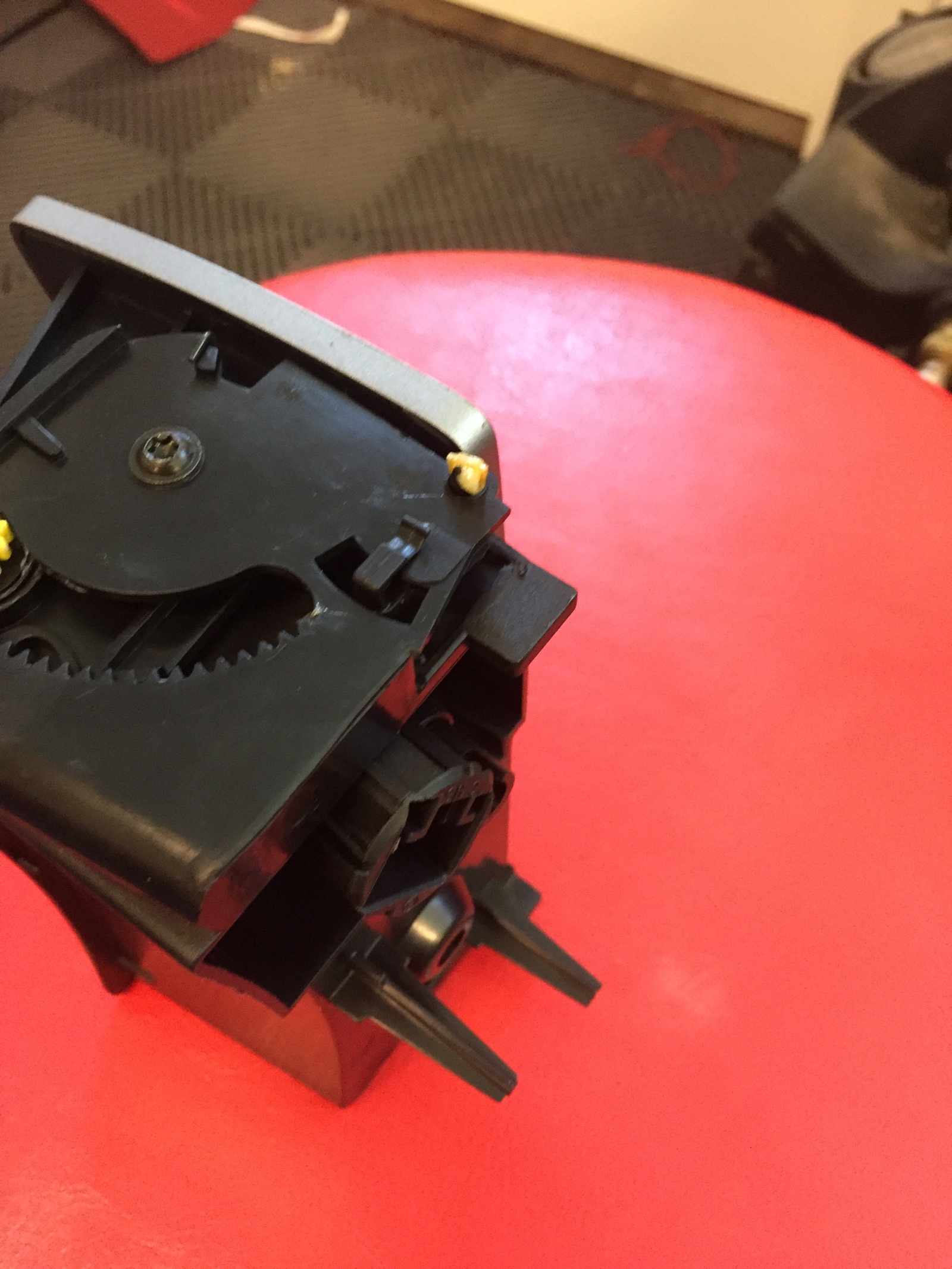

Mens vi venter på å få bakfangeren tilbake fra lakkerer, hadde jeg tid til å ta tak i et lite irritasjonsmoment. Lokket over askebegeret sitter litt skjevt etter lukking - sånn kan vi jo ikke ha det!
Sjekket ut lukkemekanismen, og det viste seg at splinten som holder låsearmen i riktig posisjon, var litt myk/slitt, slik at den glir delvis ut av hullet sitt når lokket er låst i stengt posisjon. Litt hodekløing og testing, så ble det til å lime en liten plastbit inni splinten, slik at den passer bedre i hullet.
Takk, gutter! 😊 Veldig fornøyd nå. Kribler i fingrene etter å få understellet godkjent, slik at jeg kan montere på resten av Wizard-anlegget.😎
