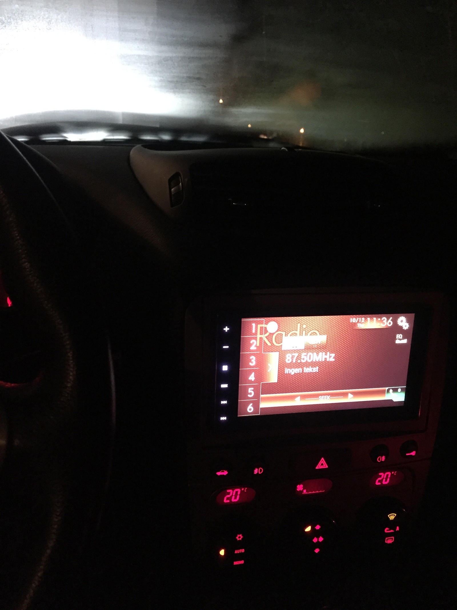

Etter noen mils knoting for å få lyd og navigasjon ut av den originale radioen ble det prompte bestemt at "Skiten skal ut!" Min filosofi er at en ikke skal trenge å lese bruksanvisningen for å finne ut av en bilradio. Dét gjelder definitivt ikke for den "top-of-the line-anno-2004" enheten som satt i bilen. Vel hjemme ble søket etter ny radio satt igang. Fant fort ut at Dab + navi fort kom på 7-8 lapper, så da ble en Pioneer radio uten Dab, men med Apple CarPlay bestilt. Monteringen var det vanlige kaoset av ledninger, frustrasjon og bannskap, men utrolig nok fungerte det til slutt.
Noen "før, under og etter"- bilder følger.

En fordel med GT/147 kontra 156 er muligheten for å erstatte originalradioen med en 2-din spiller. Da er utvalget mye større, og med en stor skjerm virker interiøret plutselig mye mere moderne. Min Pioneer har touchscreen, og en veldig lettfattelig meny - selv for en halvgammel gubbe som meg. 🤓
Antar du måtte kjøpe ramme rundt Pioneeren for å få den til å passe mot dashkantene?
Hvor fikk du tak i den? Bildet er så mørkt at jeg ser ikke helt hva du har gjort...
Kjøpte en pakke fra Bilradiospesialisten i Trondheim. De la først ved en ramme som var for mørk, men det fikk jeg byttet. Trengte to ledningskit i tillegg for å få alt til å fungere - du kan jo evt. be dem se på min ordre for å sikre at du får det du trenger. Er på jobb nå, så jeg får ikke tatt noe bilde i dagslys, men resultatet ble bra.
Bilde i dagslys av Pioneer-anlegget. Ytre og indre ramme har ikke blitt permanent festet ennå, så noen småjusteringer gjenstår fortsatt. Bl.a. vil indre ramme ende opp litt lengre inn enn bildet det viser.
