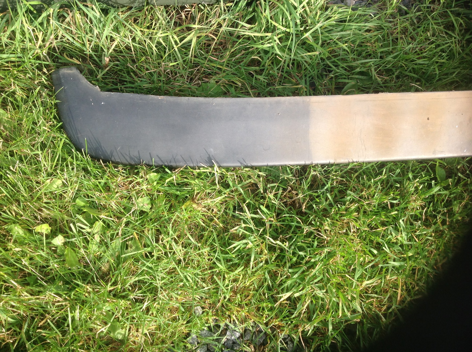

Da tok jeg overdelen fra en plaststøtfanger, som har ligget under åpen himmel i 10 år, utsatt for sol, snø og forurensninger år etter år. Jeg rengjorde ikke denne - tok kun varmepistolen og varmet opp deler av plasten. Skillet ser man lett.
Nå skal denne få ligge ute hele sommeren - så får vi se om den holder seg like svart og blank - eller om den oksideres.

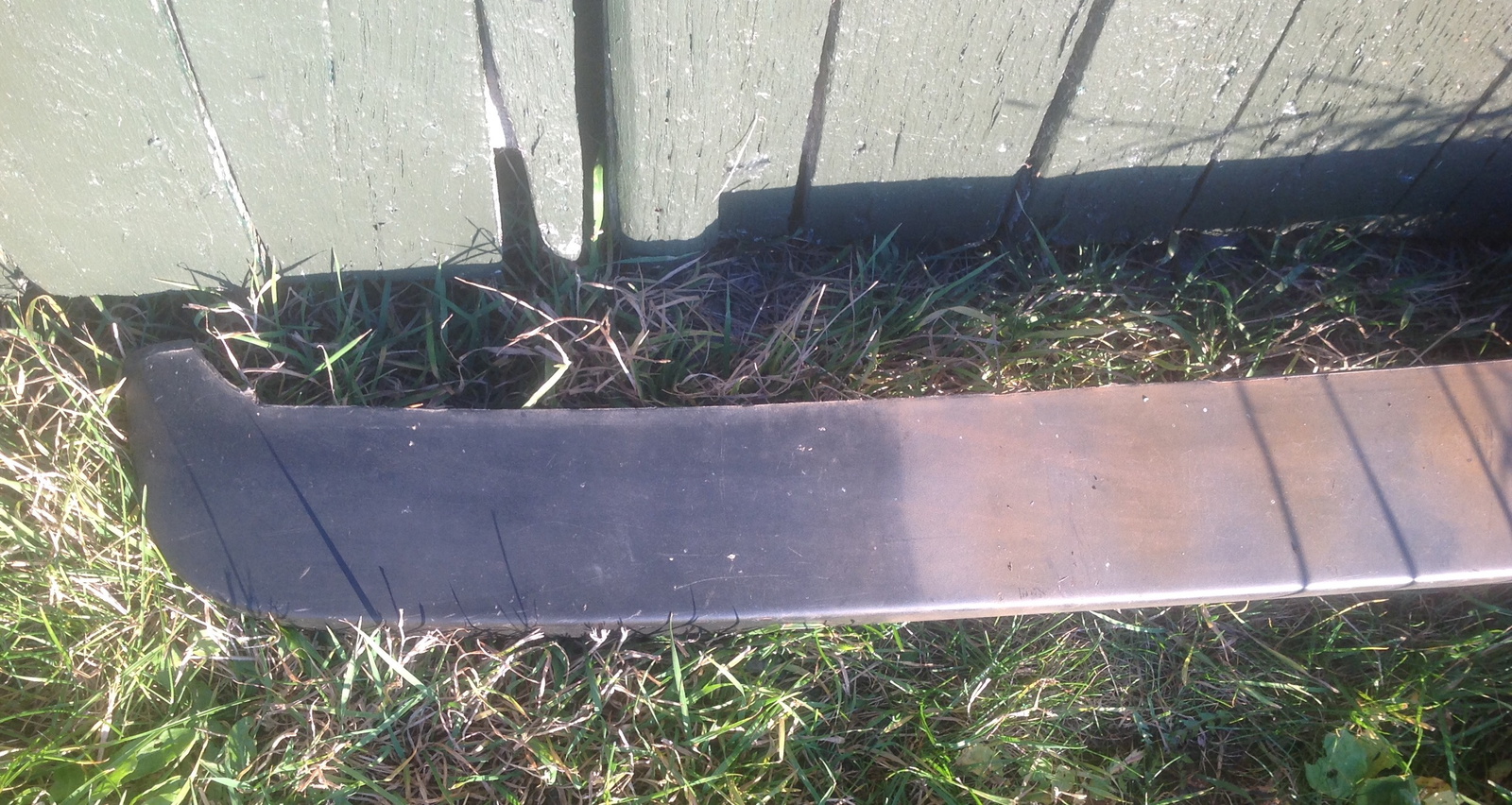

Da har nær 4,5 måned gått og delen av en plaststøtfanger har ligget ute i blåsten nokså på samme plass, vendt mot syd - og tatt imot solskinn, regn og vind. Bildet er tatt i dag i lav høstsol så fargespillet er ikke det samme som det var den 1. juli da første bilde ble tatt.
Etter min bedømming holder svartfargen seg godt etter en omgang med varmluftspistol i slutten av mai :)  (Skulle nesten ha kjørt en runde med polytrol som sammenlikning, men det får bli til jul...)
Dagens bilde i oktober. Og deretter mai/juli-seansen.

Hadde jaggu glemt denne. Støtfangeren har ligget hele tiden ut fra mai i fjor, i sørveggen, sommer som vinter. Dermed blir det en langtidstest over 16 måneder... Fortsatt schwart! 😁👏 Bildet tatt i dag, 15. september 2018 i svak ettermiddags-, høstsol.
Det finnes alltid et potensiale i en allerede behandlet ende.
Det blir altså neste trinn: tilføre ytterligere varme med pistolen og se etter om det finnes mer fettstoff i den allerede svarte enden 😁 (kan svart bli svartere med noen sirkulære bevegelser med høyrehånda?).

Det husker jeg ikke; hvorvidt støtfangerdelen, i tillegg til å bli varmet opp med varmluftspistol slik at svartfargen kom tilbake - også ble i seksjoner smurt inn med hhv Owatrols polytrol, Owatrols rustolje og bumpershine. Støtfangerdelen ligger for øyeblikket under is og snø slik den har gjort siden sommeren 2017.
