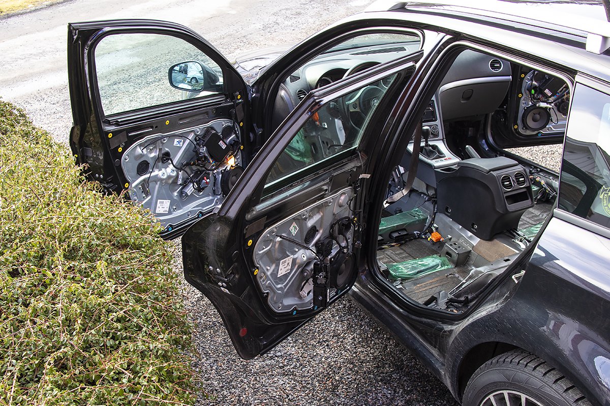

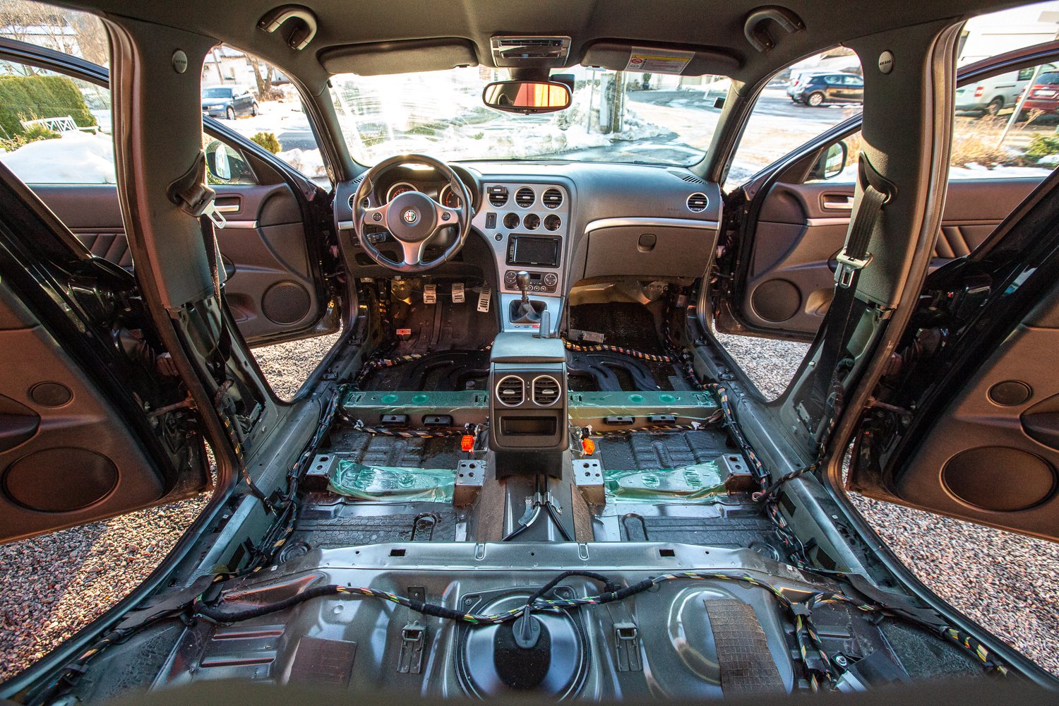

Da var det min tur til å få skikkelig vannlekasje i bilen. Eller rettere sagt, den har vært der en stund, men har hatt metoder på å forhindre at det renner inn på, helt til det nå har vært et helt for jævlig regnvær for noen uker siden. Oppdaget at det var kommet mye vann bak, bilen har stått med fronten pekende oppover i svak bakke, og mistenker at lekkasjen er kun i førerdøra, den klassiske pakningen i døra som ryker for de fleste 159. Det var så mye vann at når jeg trykket hardt og fort ned der disse plastskruene til mattene går gjennom teppet, så sprutet det en liten stråle opp O.o
I dag var det heldigvis fint vær og god temperatur, så da var det bare å sette i gang, et bilde sier mer enn tusen ord sier de:
Nå skal den stå slik å tørke med en kupevarmer noen dager, mens teppene/skumgummien tørker inne. Etterhvert skal dørtrekkene av, mest sannsynligvis på alle når man er i gang, og fuge igjen der denne pakingen pleier å ryke.
Men jeg syntes det er litt rart, er det ikke en drenering som skal ta seg av vannet FØR det i det hele tatt skal komme opp til denne pakningen som er kjent for å ryke?
Får se om jeg evt finner disse dreneringene og hvordan tilstand disse er i. Fuger man der pakningen er, vil ikke vannet da bare gå høyere opp?

PS: Har du hatt lekkasje i bilen og det har kommet inn en del vann, så bør teppene ut og alt må tørkes!
Skumgummien i disse teppene er tykk og holder lenge på vannet,som en svamp, og tørker svært dårlig..!

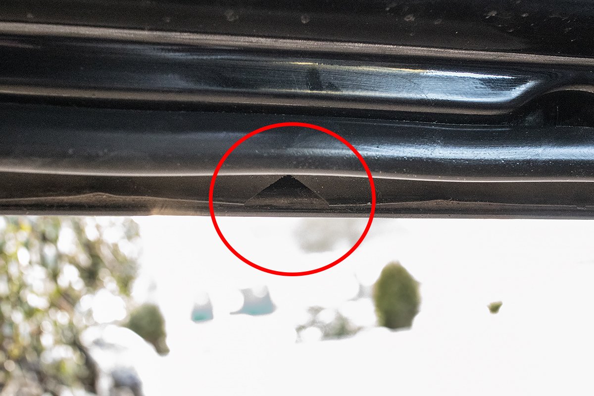

I dag sto demontering av dørene for tur, for å fuge, samt gå over alt av dreneringer i alle dørene.
Var igrunn ganske lett og kjapt, brukte ca 1,5-2t på alt som ble gjort i dag.
Når dørtrekket på bakdøra på førerside ble tatt av, så jeg og merker som tydet på at vann hadde kommet inn der. Så da har jeg nok hatt to syndere for vannlekkasje her..
Alle dreneringer i dørene ble gått over, og pakingen som er under dørene og over dreneringshullene ble kuttet til med en trekant, slik at vannet lettere skal komme ut. Denne pakningen ligger tett inntil døra, og kan fort pakke seg med dritt, som igjen kanskje kan hindre vannet i å renne lett ut.
Skal noen gjøre det samme, så pass på å ha noe bak om dere kutter med kniv, for å ikke få skade på lakk og evt rust i fremtiden!
