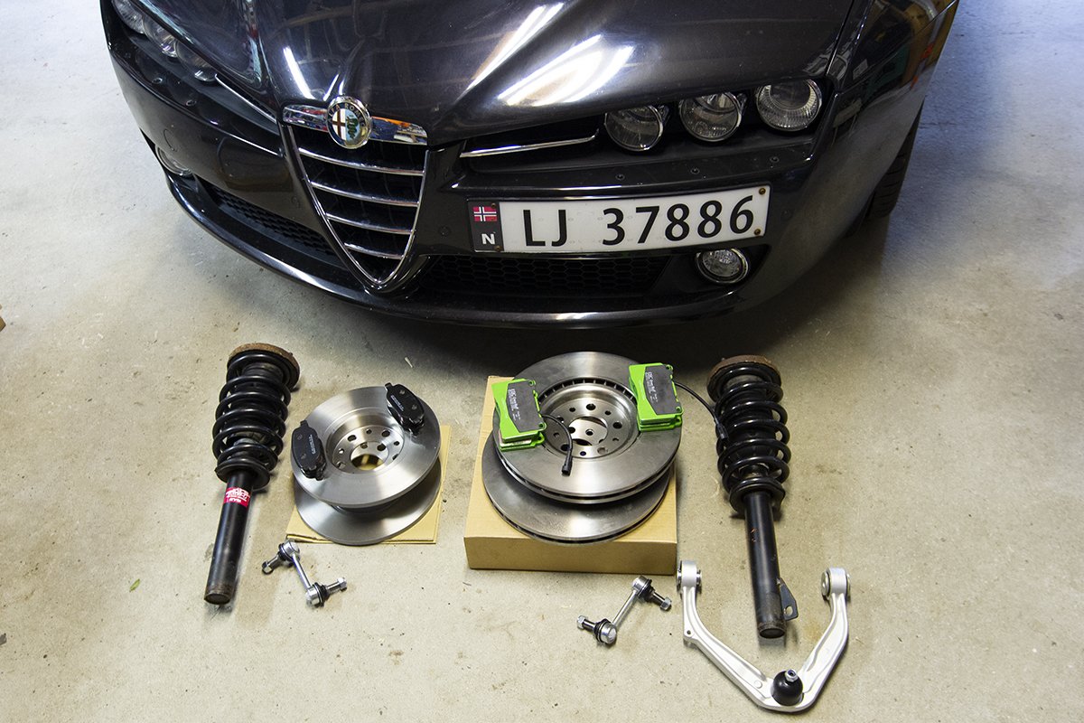

Er på tide med litt mer vedlikehold av bilen nå som feriepengene kom, og siden den nå snart skal på EU-kontroll ble det bestilt div deler på nett som er på vei.
- Blir bytte av komplette fjærbein foran som er på vei - Ble handlet brukte fjærbein så bytter hele enheten, istedenfor å bytte kun den ene knekte fjæra.
- Nye bremser foran og bak fra EBC, med vanlige 330mm skiver og Greenstuffklosser foran og Ultimax2-klosser og vanlige skiver bak, handlet hos brakes.no for den lille sum av 4469,- med frakt. Sykt billig sammenlignet med "billigkjedene" her til lands som Mekonomen og BilXtra (de skulle ha det dobbelte..).
- Ny øvre venstre bærearm og lenkarmer til stabstaget er også på vei.
Bytter alt i en smell når alle delene er på plass.

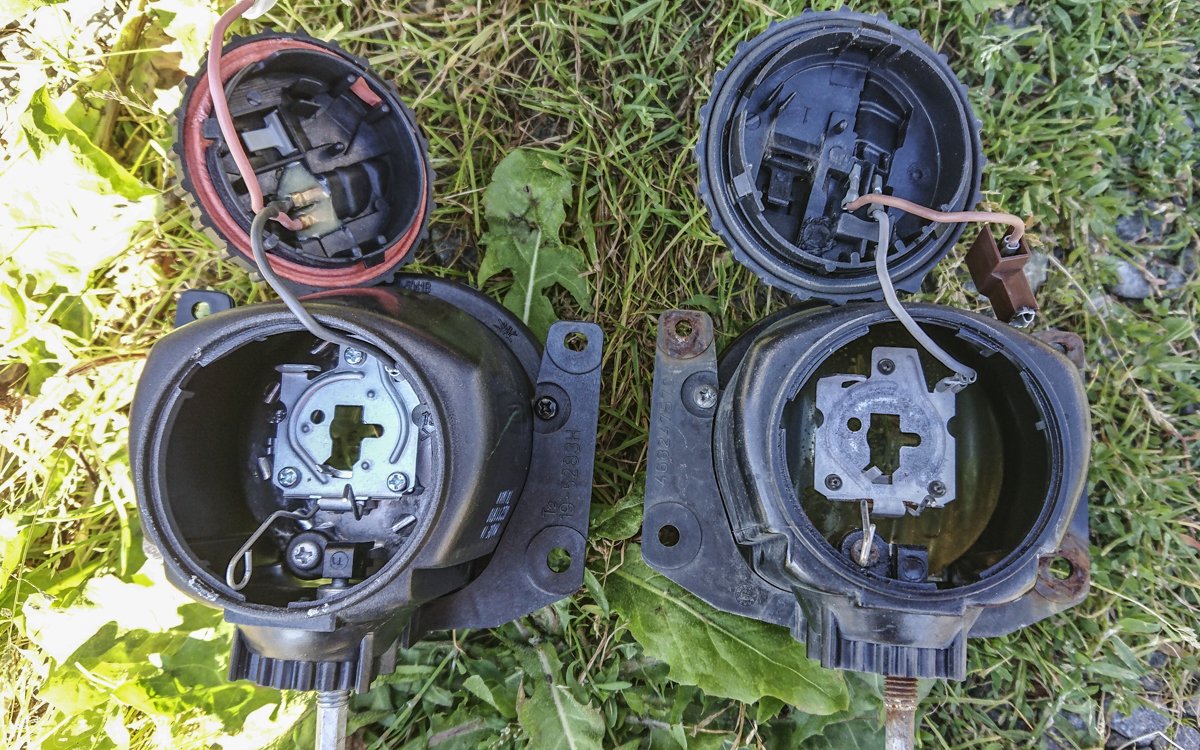

Og i stad ble det byttet tåkelys foran, bestilt hos autodeler.co.no. til den fine sum av 445,- for 2 stk(+ frakt).
Var på tide, mildt sagt... og alt man trenger for å bytte er et flatt skrujern for å jekke av dekselet med, og et stjerneskrujern for å løsne 3 skruer på hver lykt.
Jobben tar ca 10-15 minutter.
Her kan innfestingen sees, samt skruene, for de som måtte lure på hvordan de evt skal plukke av dette selv:
Ny og gammel lykt:

Det var bremsene og bærearm foran som var værst, så med tanke på både dårlig bremseeffekt, rust og kast i skivene, så ble alt foran byttet i dag, bremsene bak i morgen. dvs bare kosejobben igjen.
Var deilig å kunne bremse med nye gooode forbremser og ikke høre noe til klunkelyden fra øvre venstre bærearm. Og jaggu rundet bilen 99,000km på veien hjem :)
Men, desverre vil noen si.., så har bilen nå standardfjærer foran og bak(ikke Sport/TI-senk). Men tror jaggu den blir slik fremover også, likte igrunn den høyden, spesielt med tanke på at jeg nå stadig er innover lange skogsbilveier på jakt etter nye tur- og fjelleventyr. Og jeg tror faktisk ikke jeg gidder den jobben med å demontere halve forstillinga for å få ut et jævla par med fjærbein en gang til. Var myyye lettere på Alfa 155/Fiat Coupe i forhold :P:S
