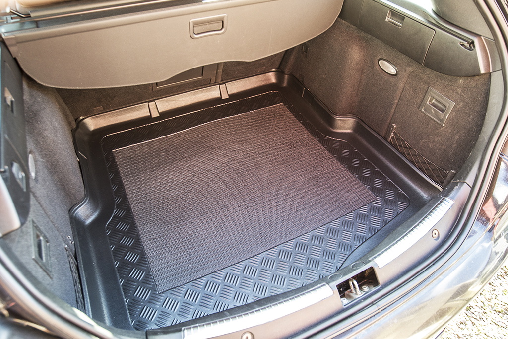

Nye matter kom i posten i dag.
Kjekt med oppkanten så søle og gris ikke renner utover - spesielt vinterstid, da de fremre mattene skal brukes.
Kjøpt hos Gytis Autek AS til den meget gode prisen på kun 1610,- (gratis frakt) :)
Endret av Kristian V
Har Gytis autek på min MB GL men syns ikke det er så bra på den. Veldig tunge matter og festene er ikke gode nok.
Vi får tro jobben er bedre på Alfa👍

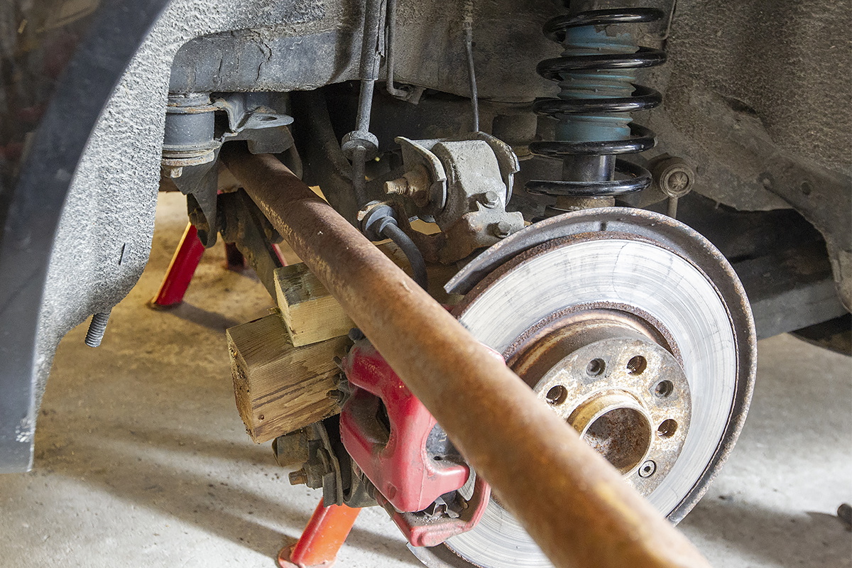

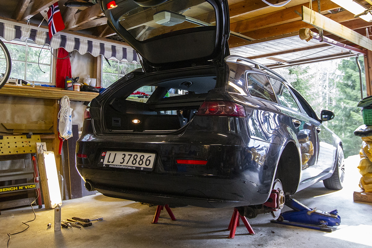

Da var det min tur til å ta en fjær.. passet jo bra inn nå rett før påske O.o
Om noen skulle ha et sett bakfjærer eller komplette fjærbein til 159 SW liggende å støve ned er jeg interesert!
Bytting av fjærer bak :)
For å få fjærbein ut/inn anbefales det å bruke et langt rør eller feks et spett for å bende ned hjulopphenget på denne måten. Kjekt å ha noe mellom spett og hjuloppheng, samt låse det fast så det ikke vipper og braser i bakken og man får au-au. :P
Fordel å være to personer, en til å bøye ned hjuloppheng og en til å ta ut/inn fjærbein.

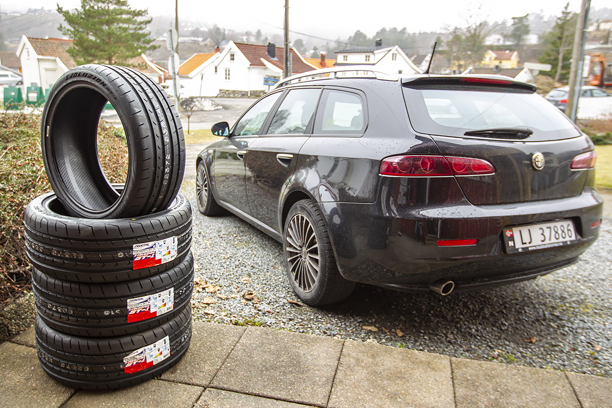

Nye sommerdekk levert på døra i dag :D
235/40-19 til 1045,- dekket, levert på døra. Meget god pris, så er spent på å se hvordan de er å kjøre med.
