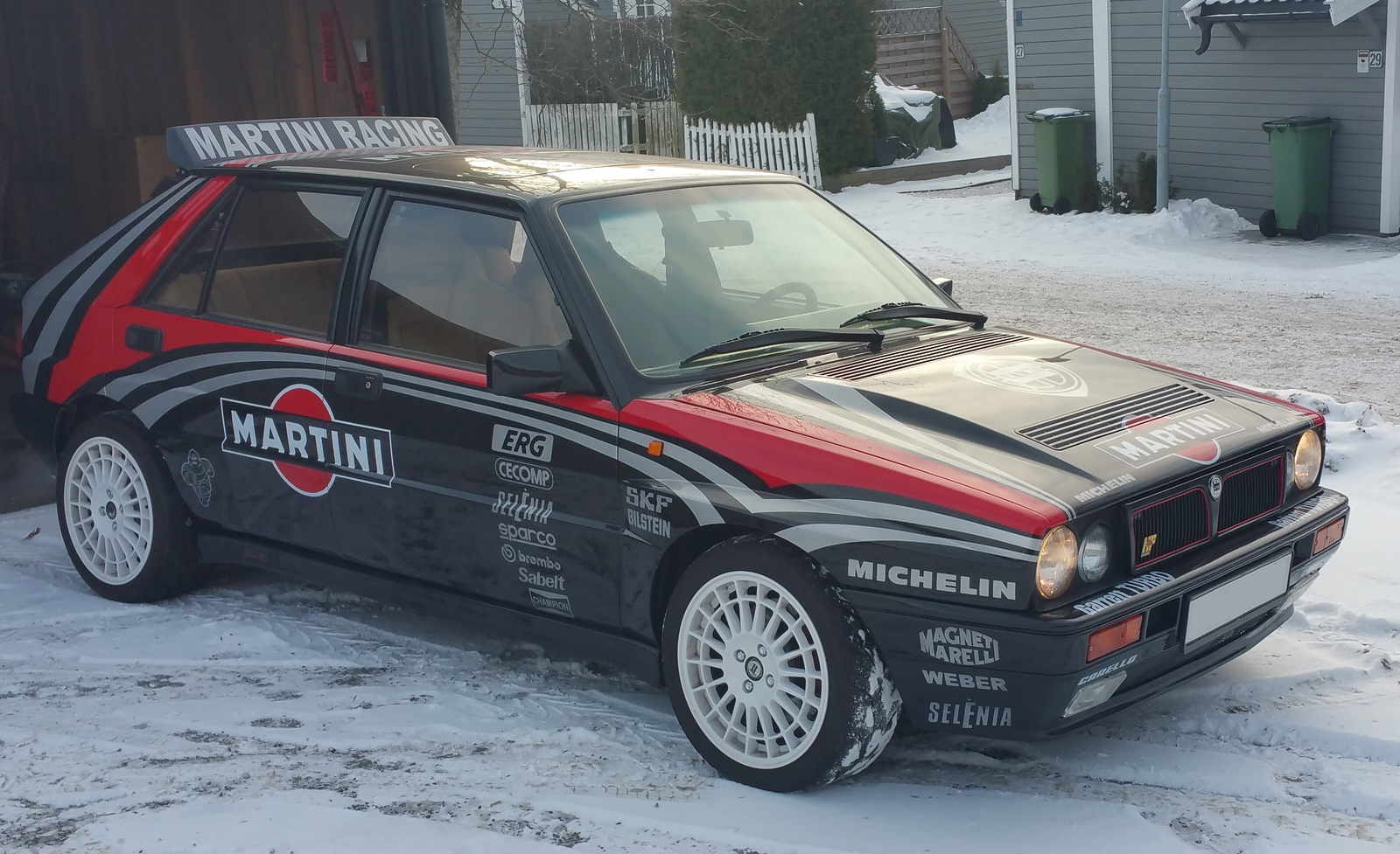

Tenkte det var på tide å skrive litt om vårt rullende prosjekt.
1990 delta integrale, gammel forumbil.
Vi kjøpte den for å ha en hobbybil sammen, dette startet ikke så bra da bilen stoppet på dovrefjell kl 12.00 på natta etter at vi hadde hentet den i Trondhjem på vei hjem til skedsmo.
Det viste seg å være ett elektrisk problem. Bensinpumpa fikk ikke strøm..
Fikk heldigvis tjuvkobla dette om på ett lokalt verksted og hentet bilen hjem noen dager senere :)
endelig hjemme  ;D
Første vi begynte med var Spoiler`n, den var ikke høy nokk, så brodern fikk laget noen braketter sånn at den ble tilsvarende Evo.
Så fikk motorromet en liten oppfriskning, brukte krympelakk på toppdeksel og pluggdeksel med klarlakk over.
Synes det ble greit til å førstegangs forsøk.
Intercooler`n fikk seg også en runde med lakk
Så var det tid for eu kontroll og velteburet ble tatt ut, tenkte kansje å lage halvbur da jeg synes det er noe slitsomt å banke bakhue i buret hver gang man kjører over en fartsdump :P
Det var jo også mye riper og hakk i lakken, og var det ganske dårlig arbeid med klarlakken da dette ikke var jevnt og hadde noe sig flere steder så da ble det hellakkering
Og ny radiator da den gamle sprakk :o
Det ble også byttet eksos, fra Evo bakpotte til en camaro lydemper(da den hadde 3" inn og dobbelt 2,5" ut, passett dette ganske bra, :D
Og med no kina endestusser da  :o
