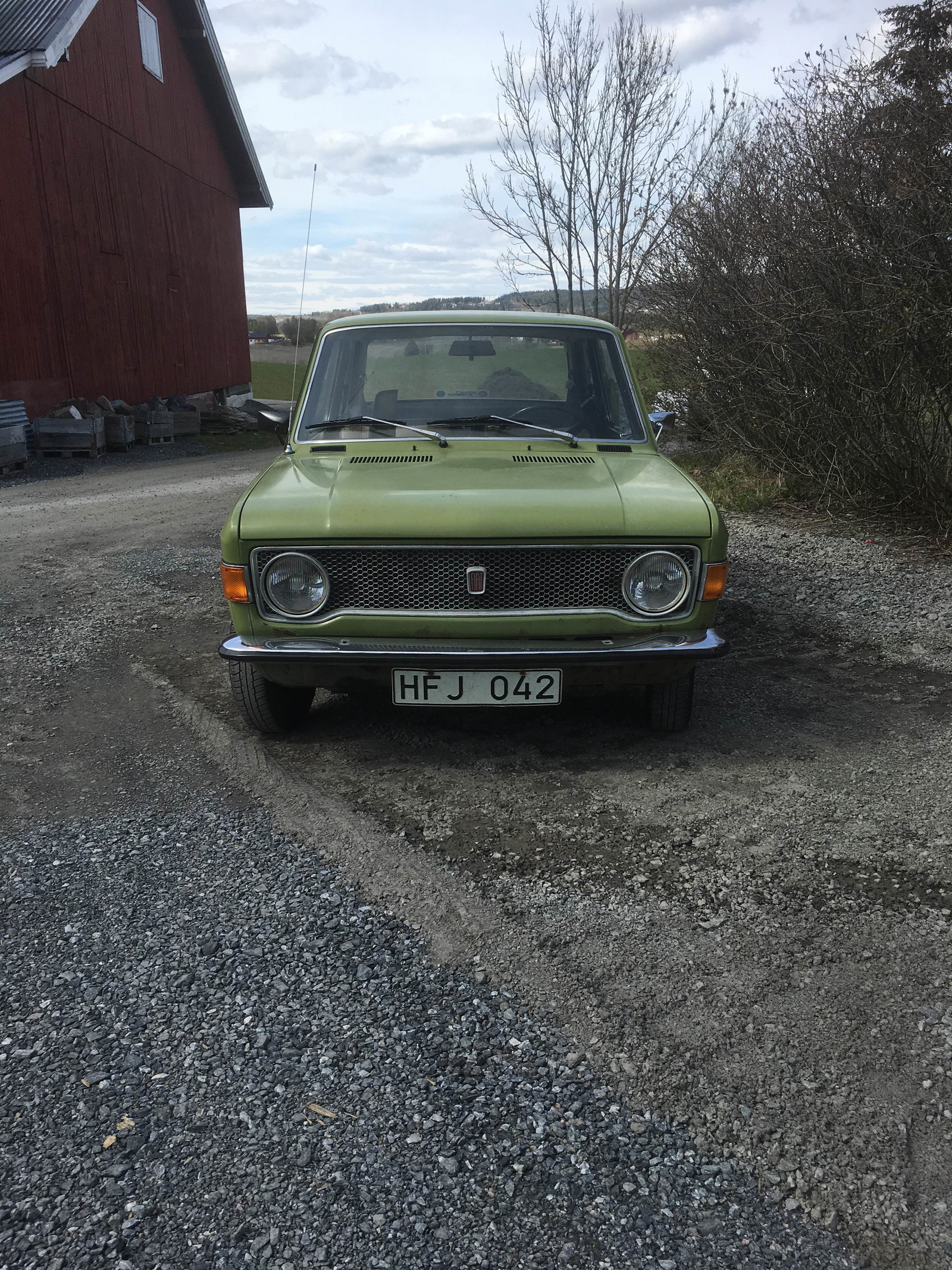

Kjøpte denne lille saken i Sverige for en stund tilbake (i Malmø området), kjørte hjem for egen maskin i friske hastigheter, 1116 motoren er svært villig, men nedstrupet (Det skal skal man se på/fikse senere!!)
Fjotten er i bra stand utenom krokan her og der med overall ikkje for gale i min mening.. men er mye dårlig glassfiber/sparkel arbeid på denne :/

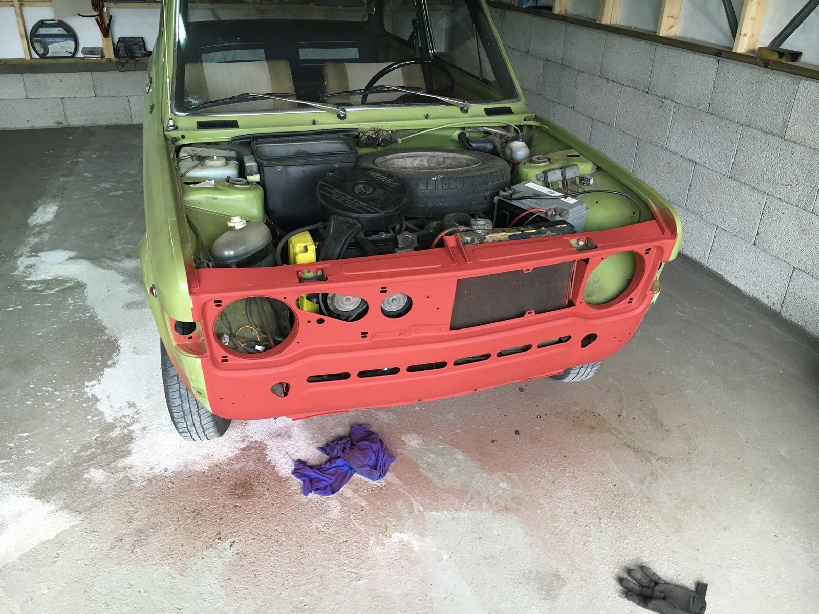

I fronten på bilen var det en del overflate rust på utsiden, den var for så vidt enkel å slipe vekk samt gi den ett strøk med grunning...

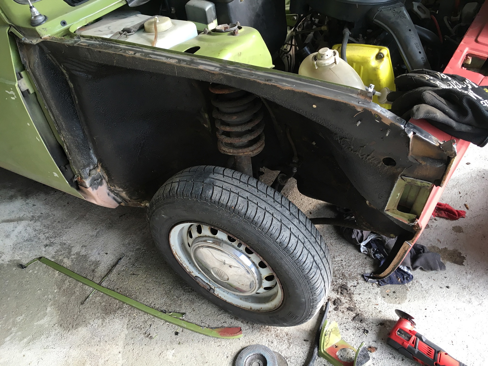

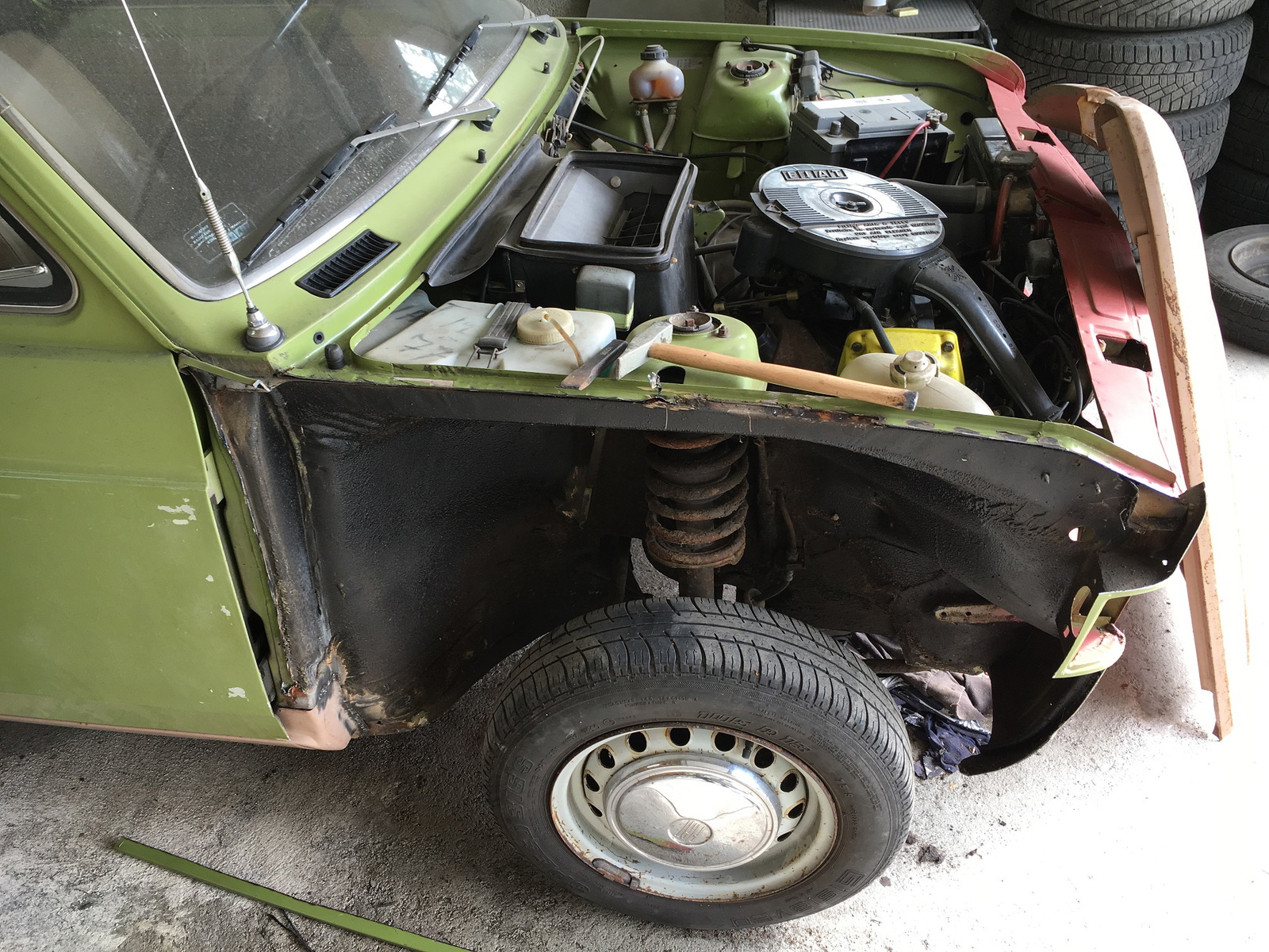

Litt vanskelig å se, men på sidene (ikke kanaler) var det mye rust.. så de måtte vekk... lite vits i å lage ett lappeteppe...
Og på førersiden har noen utført rævva arbeid fra før av, så blir koselig å ta det igjen også ;)

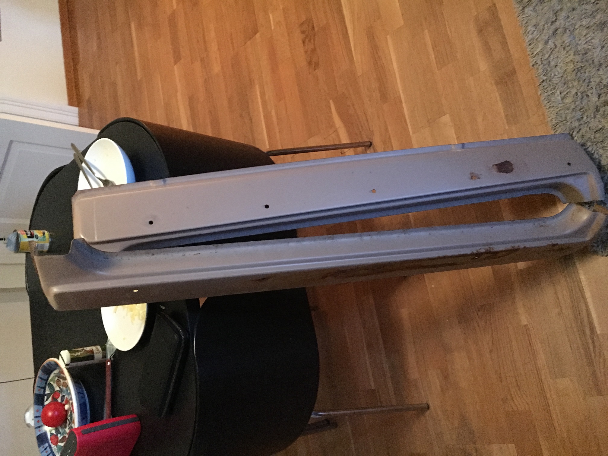

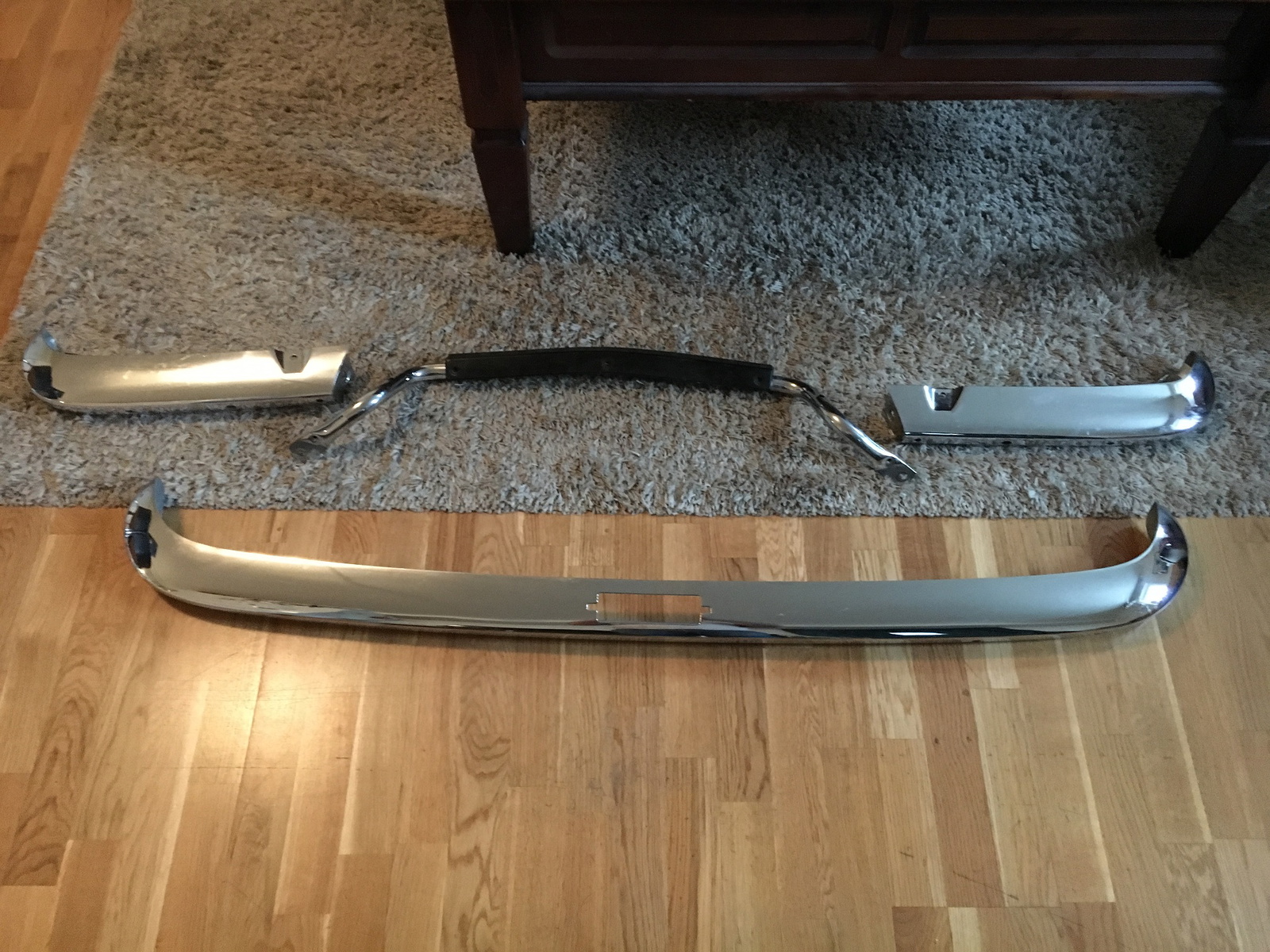

I mellomtiden har eg også fått fatt i noen ting og tang, blant annet Rally fangere fra en kompis i Sverige som har en del Fiat deler ;) Siden paneler under dørene var dårlige måtte en ty til eBay.it for ett par nye, og ei verksted håndbok er alltid grei å ha !!

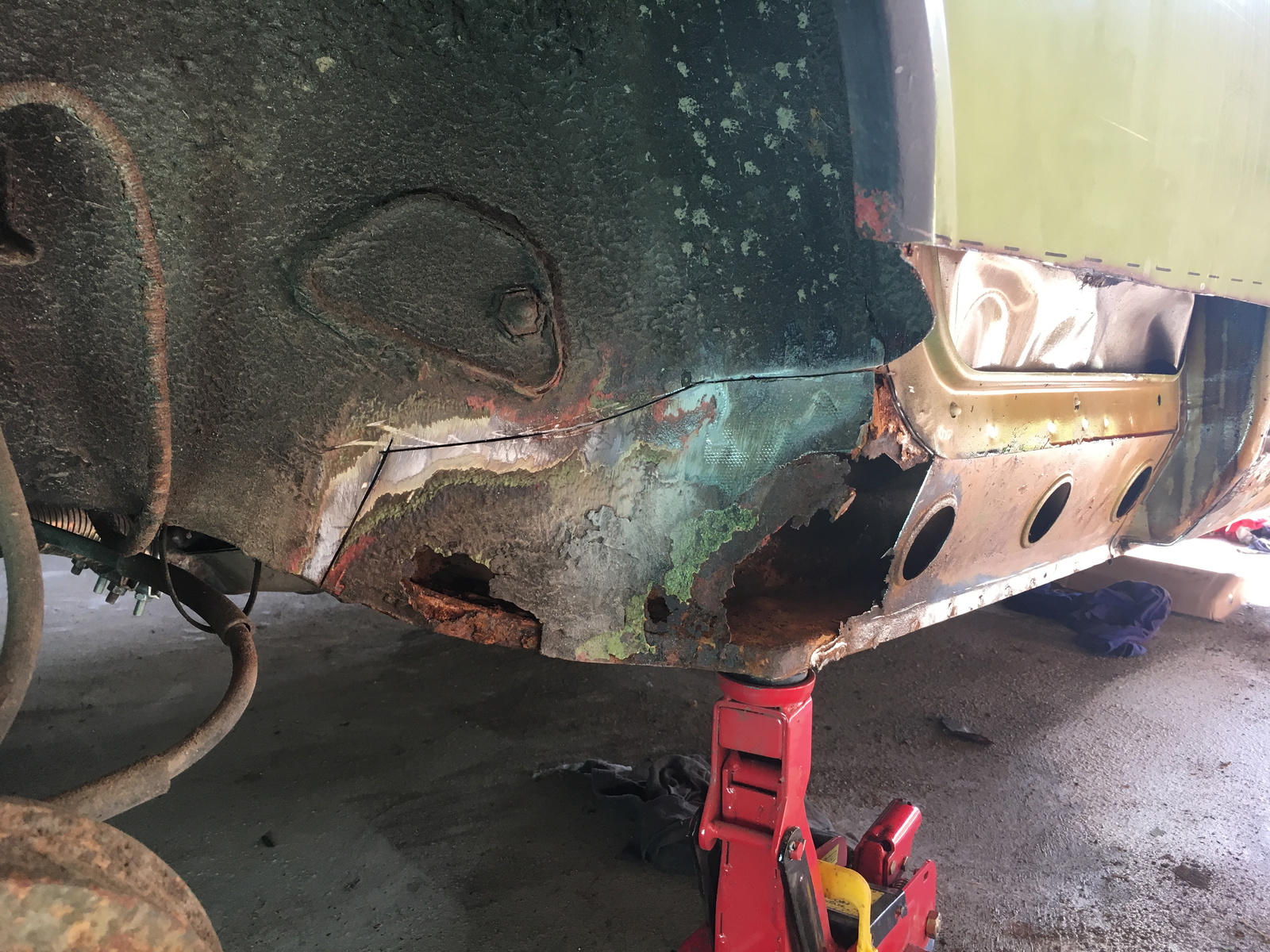

:o Selv om bilen såg rustfri ut så var det en del knask å ta i... men med pågangsmot etter arbeidstid (sitter i arbeidstida å legger ut bilder da  ;D ) og en del kaffi går dette fremover
Jeg mangler desverre noe vesentlig sveise kunnskap, men det blir ok, det som eg ikkje får te blir slipt ned att og prøvd på nytt...

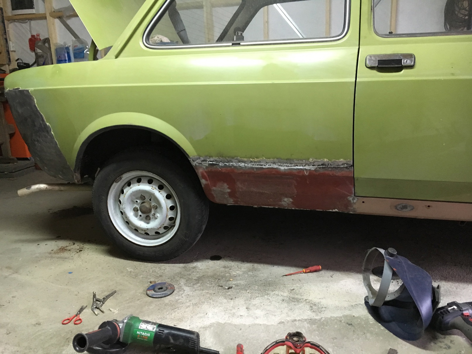

Sideplaten under døra måtte vekk, samt rensliping av innfestningspunktene for å få plass til ny... begynner å ta form...

Å fjerne restene fra framskjermen var skikkelig drittarbeid... men må til.. her er litt av jobben, samt en "mock up" med ny skjerm lagt inntil bilen den må nok slipes innvendig og grunnes, og senere tektyleres... på utsiden skal arbeidet gjøres senere...

Takk for oppmuntringen, her er det fullt kjør, skal herje på litt idag etter jobb, bommet med det ene panelet så det treffer ikke på samme linjen som døra (sånn design linje/knekk) må nok slipe av sveisen og flytte den ned ca 7mm, surt, men må til..

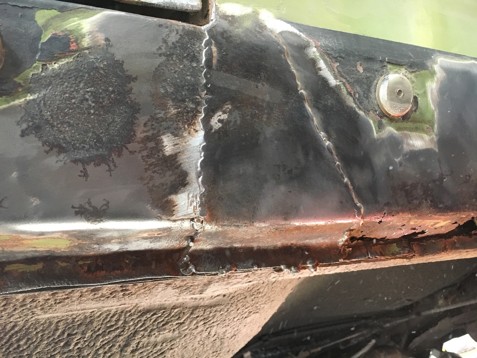

Som sagt så måtte platen av igjen (sure saker) for å så "line" den opp med døra... gjorde rent og sprayet med noe grunning bakom der også i samme slengen (gikk over med linolje også etter sveisingen..

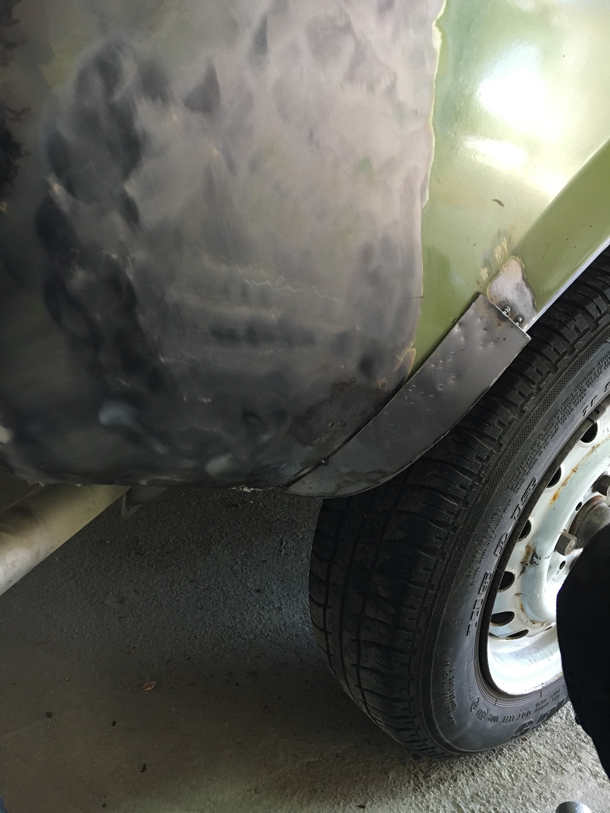

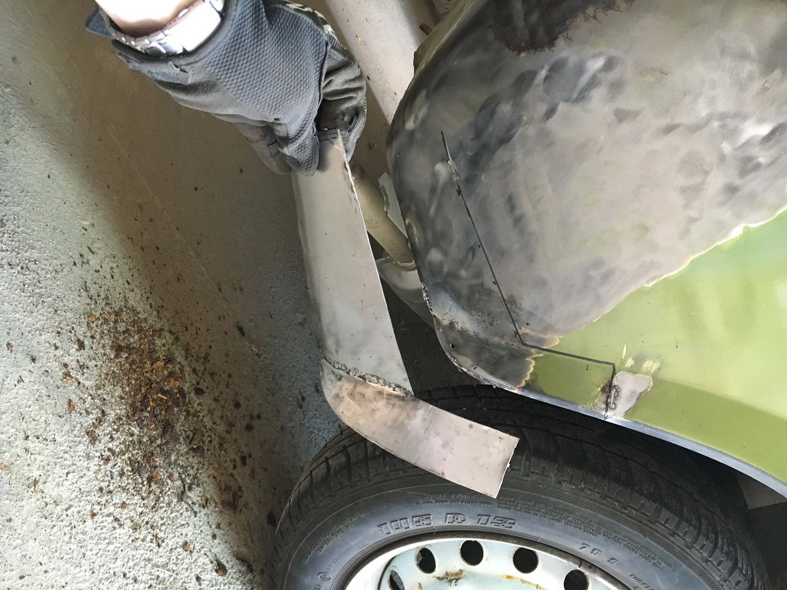

...der man ikkje har deler må vel en lage sjøl, en treig prosess men det gikk etter hvert. Kluen her er å punkte fast den første biten og hamre den forsiktig til riktig form, deretter måler mann og tilføyer flere biter. Slik ble resultatet
