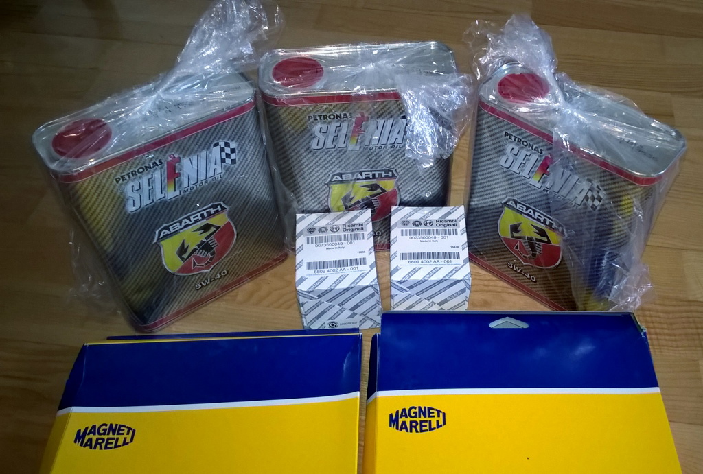

Bestillte litt servicedeler fra England på mandag, fikk de på døra idag. Bestillte fra shop4parts. Det gikk jo kjapt det.
Da er olje/oljefilter og pollenfilter byttet. Sistnevnte hadde bare blitt trøkt inn, antagelig av de som tok service sist, og ikke var lokket festet ordentlig på plass så der blåste mesteparten av lufta ut ved beina på passasjersiden...kald luft. Nå er ting på stell, så nå virker antagelig aircon-anlegget en god del bedre også :)

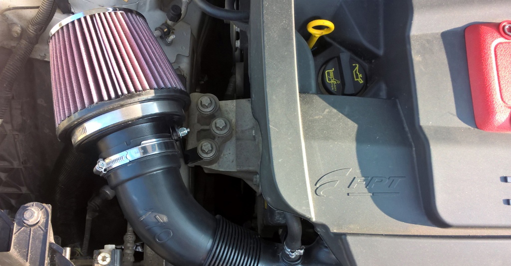

Idag har jeg puslet litt med bilen. Fikk satt på nytt åpent luftfilter fra K&N.
Utrolig hvor mye forskjell luftfilteret utgjør. Merker at turboen har mye mer å jobbe med nå, og det høres også. For det er puster og peser og knegger omtrent...noen vil kanskje synes det blir vel mye "gatebil", bare så dere er advart.
Det er iallfall ingen grunn til å investere i egen pop off eller lignende hvis du setter på et sånt filter.
Jobben var veldig grei, tok ikke lang tid.
Håper det holder seg bra også nå da, at det ikke blir alt for fort skittent f.eks. Er jo ikke noe beskyttelse rundt disse filterne. Det er ikke noe varmeskjold på denne, men det er et rør som frakter kald luft fra bunnen av bilen og opp til filteret.

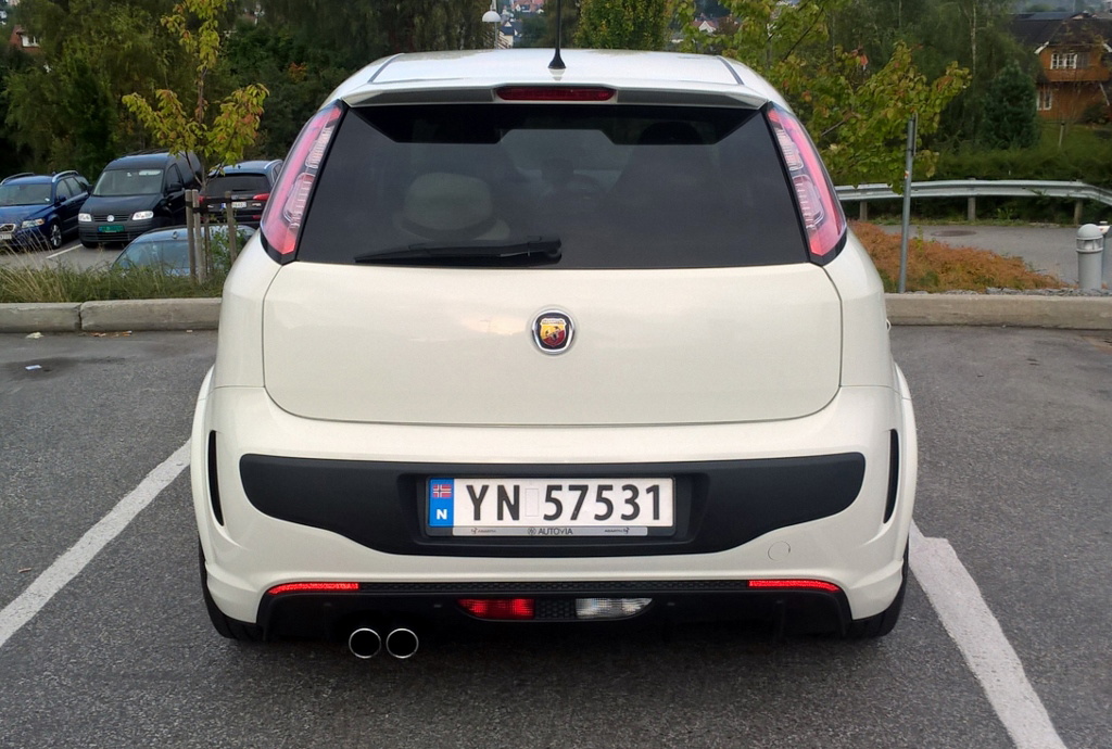

Ellers så hadde jeg og Nosern en liten Abarth-ettermiddag hvor han ga meg (eller bilen da) en liten understellsbehandling, og vi byttet tennplugger (noe jeg egentlig hadde tenkt å ordne i forbindelse med coil`n som ble byttet) og tok av merkene på bagasjeluka. PUNTO og EVO er nå borte for en mer clean look.
