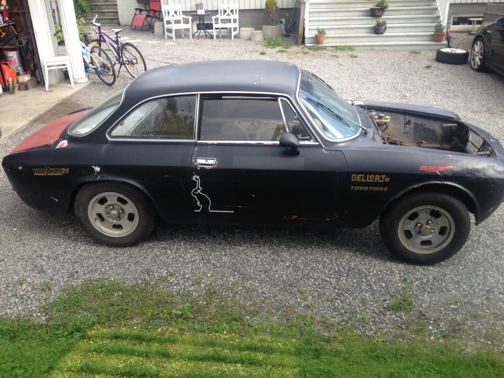

jeg har vært på utkikk etter en Bertone og kom over denne i sommer, så da måtte jeg slå til. Selv om garasjen var full. Det ble en tidlig utgave 1964 Alfa Romeo Sprint GT 1600, dette er ikke av de mest vanlige Bertonene så selv om den trenger litt mer enn en re-spray og ny motorolje bestemte jeg meg for å redde den. Bilen var på veien for et par år siden, men har gått som corsabil og bærer preg av det.
Så, nå begynner den lange veien for å få denne bilen tilbake til så godt som original stand :)
Jeg har lagt ved et par bilder av bilen når den var i corsaen, sikkert flere som kjenner den igjen.

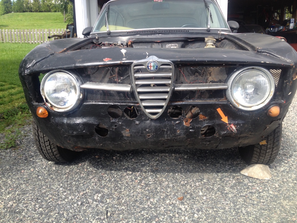

* bulket front (må bytte vinger og hele front-partiet)
* bulket bakende (må bytte vinger og bak-endedn)

På bildene vises standen.

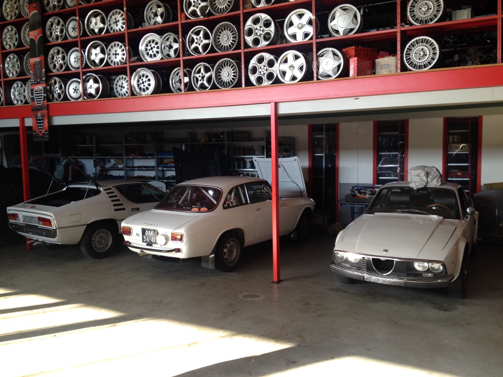

Jeg var også innom en sjappe i Amsterdam hvor Eric driver www.areseclassico.nl. Dette er et Alfa/Maserati restaureringsverksted han har drevet siden 1987. Han har kjøpt inn en masse deler fra den tiden og har mye NOS fra 105 serien.
Jeg kan anbefale Arese Classico da han har mye deler på lager og ikke minst ligger sjappa hans 5 minutter fra Schiphol (hovedflyplassen i Amsterdam), så de som flyr feks KLM kan stikke innom på en mellomlanding og ta med delene.

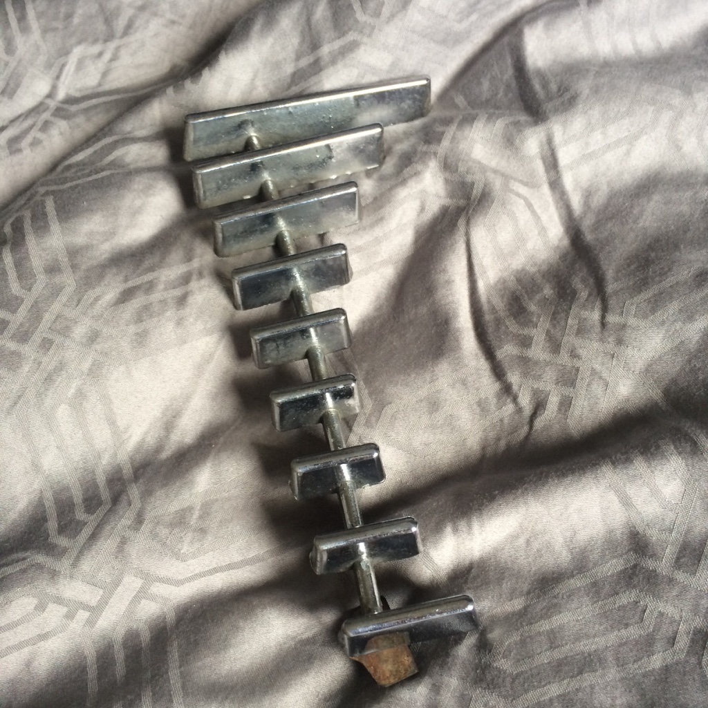

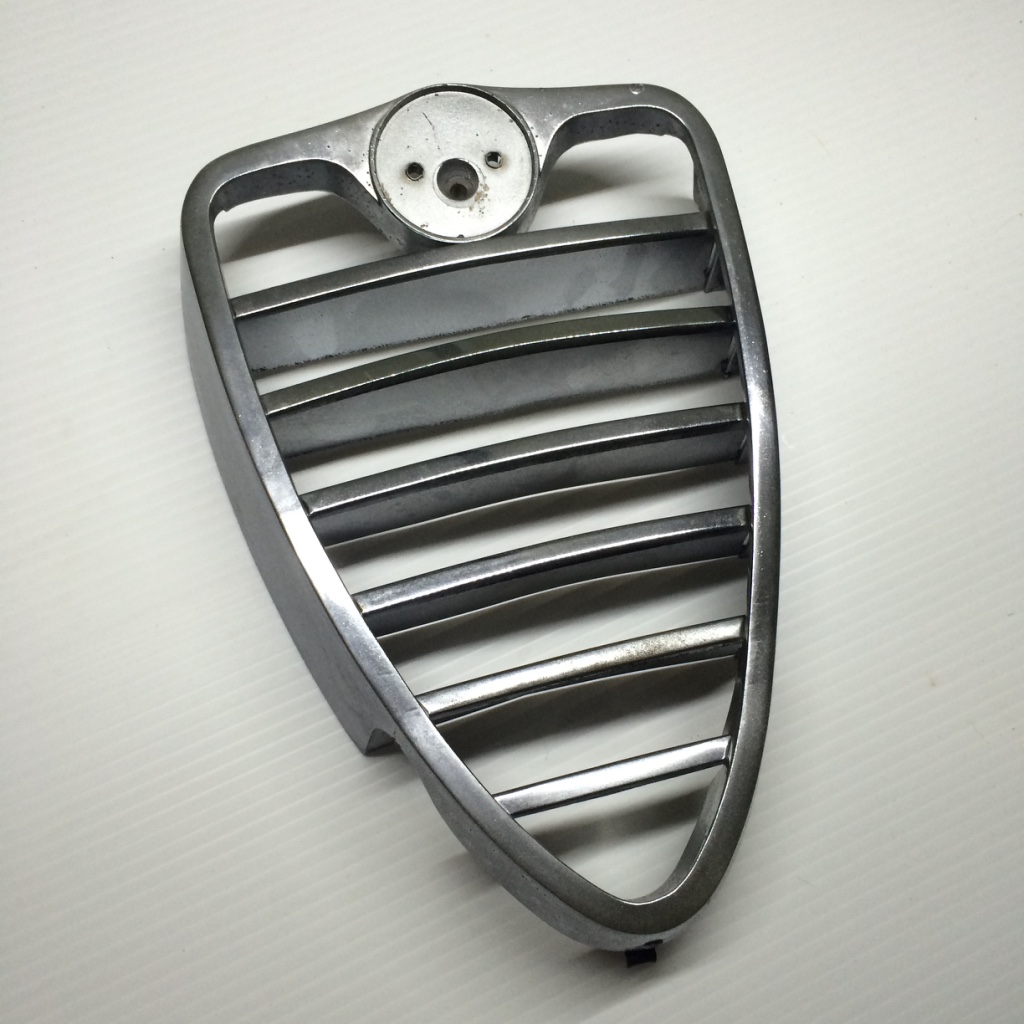

De tre delene til grillen på bildet kjøpte jeg fra en sjappe i Østerrike via e-bay. Betalte selvfølgelig overpris, men fortsatt rimeligere enn reproduksjonen til Alfaholics.
Jeg måtte da finne den siste delen av grillen. Etter å ha fulgt med på eBay noen måneder og kontaktet sjapper uten hell la jeg ut en ønskes kjøpt på AlfaBB. Jeg skrev i en bi-setning at jeg kun manglet denne side-delen av grillen bortsett fra 6-bar Scudetto da. En kar fra Australia hadde begge deler, men var usikker på om han ville selge Scudettoen siden han hadde brukt 6 år på å finne den. Som han sa; denne burde være på en førsteutgave av Bertonen - og en sånn bil hadde han ikke funnet. (Er per dags dato ingen til salg i Europa av disse, som jeg har sett).
Så da kom jeg over en riktig Scudetto og resten av grillen. Da er fronten komplett, eller delene ihvertfall.
Grillen er sent til Alfa Franjo for restaurering med ny krom.

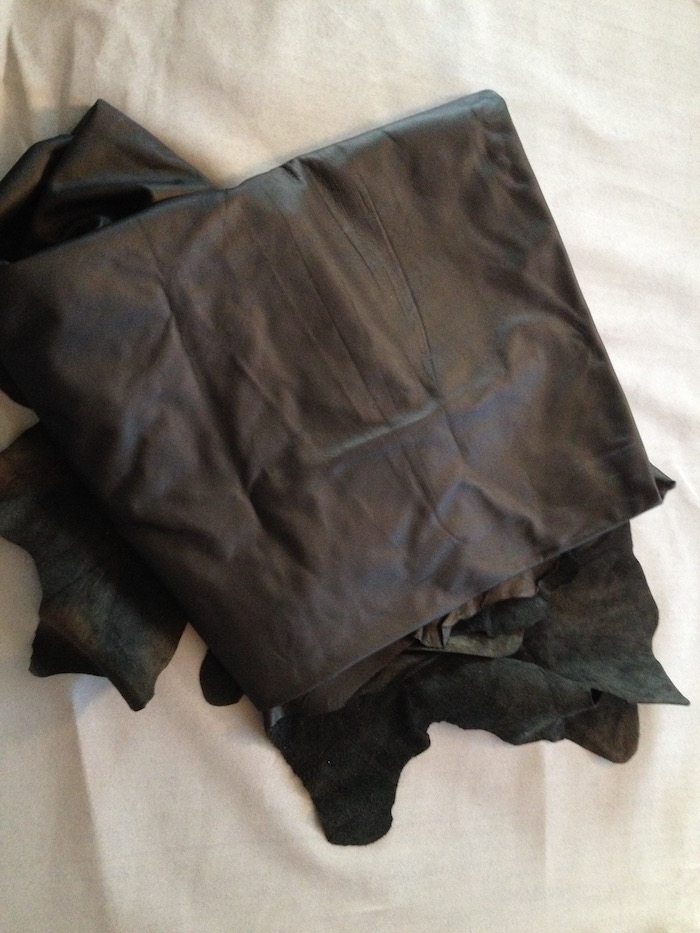

Dashbord seter og tak skal trekkes i skinn og alcantara. Dette er det jeg kommer til å starte på nå i julen, det blir sort skinn med mellomgrå alcantara i midten av dash og seter. Taket skal trekkes i samme alcantara når den tid kommer.

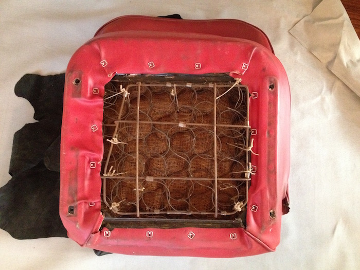

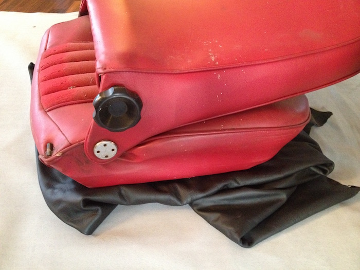

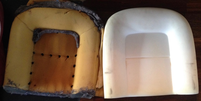

Kaldt i garasjen nå så restaureringen får begynne innendørs. Setene skal taes først.
Demontering og rengjøring før maler til nytt trekk lages.

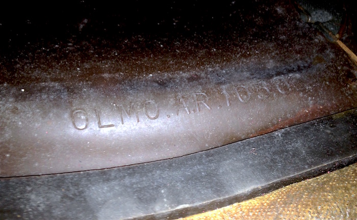

Fant nummerering inne i setet hvor det står OLMO AR 105.02, de er med andre ord helt riktige for bilen.

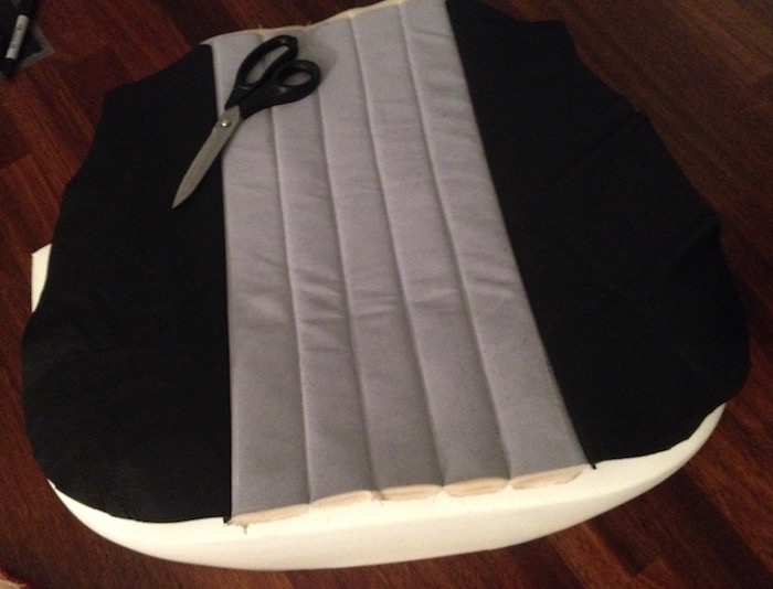

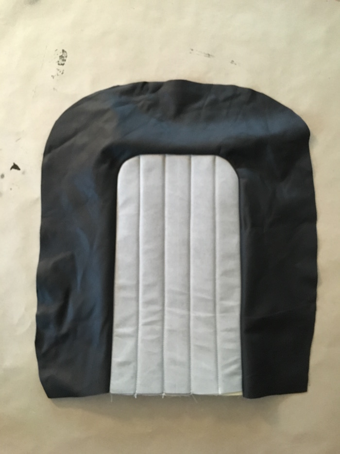

Av farge så var bilen orginalt i mørkeblå skai, men jeg har valgt sort skinn og lysegrå alcantara. Dashbord og seter skal trekkes likt hvor midten av dashbordet er i lys alcantara (originalt er det lakkert grått), midtfeltet i setene skal ha samme lysegrå alcantara mens resten blir sort skinn.

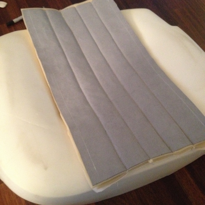

Da har jeg fått begynt litt på setebunnen. Laget topplokket.
Jeg har lagt ved et bilde av en 64 Sprint GT som har tilsvarende farger.
Sitter nå å tenker på om kontrasten mellom det grå og sorte blir litt for stor.. Blir det ok?
Gøy tråd å følge med på, stå på : )
Fargekombinasjonen grå/svart er fin.
Jeg lurte på en ting, har ikke den bilen nakkestøtter originalt? (på forsetene.)
Takk Kåre og BB, det blir disse fargene. Jeg skal ha samme farge senter på dash og i taket så fargen kommer til å gå igjen. Også er det skinnet jeg har liggende. Selv om bilen blir rød (mest sannsynlig), tror jeg det kan bli bra. Ser bedre ut i dagslys.

Jøss ;D imponerende sy jobb. Dette blir meget flott :). Kjekt å få en tråd der en kan følge en gammel klassisk Alfa og at du går for det Orginale.

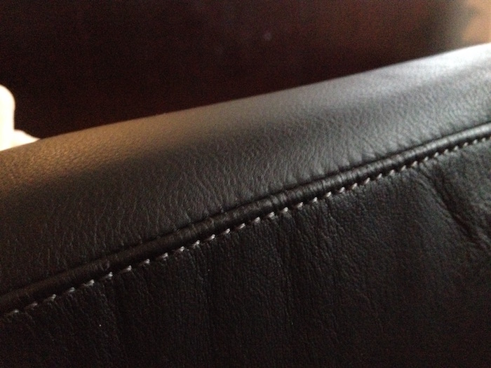

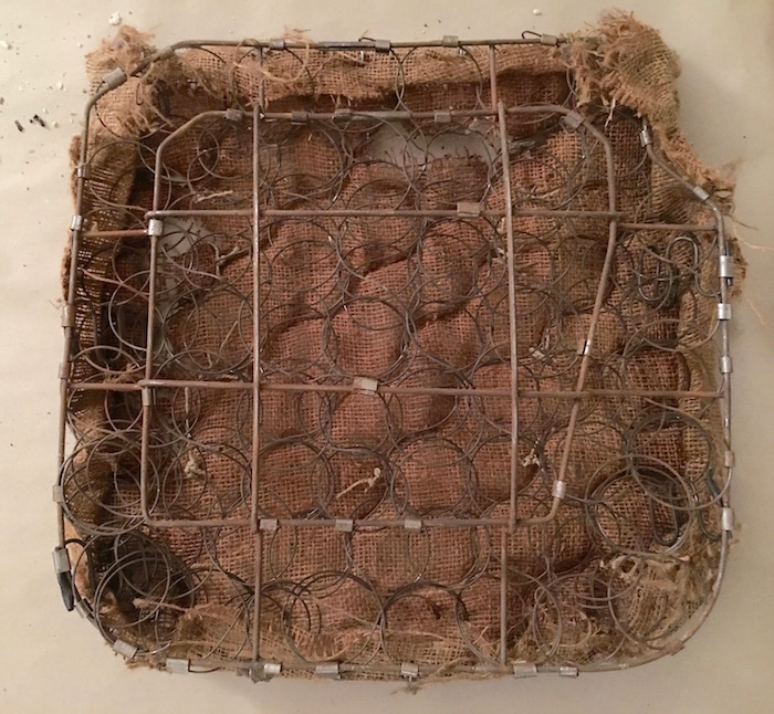

Da har jeg gjort setebunnen så godt som ferdig. Slipt ned, grunnet og lakkert ramme og fjæring. Lagt på ny strie og trekt skinnet.
Det er litt justering som gjenstår, men venter til seteryggen også er ferdig før jeg tar siste festing og justering.
Stria er festet med "hog rings", sjekk den fete hjemmesveisa hog ring"-tanga :) (ikke fin, men funker jo).
Ikke perfekt?? Hva er feil her? Det ser jo helt kanon bra ut. Gøy å se en som tar det helt fra bunn av og gjør alt. Meget bra og skal føle deg til du er ferdig.
