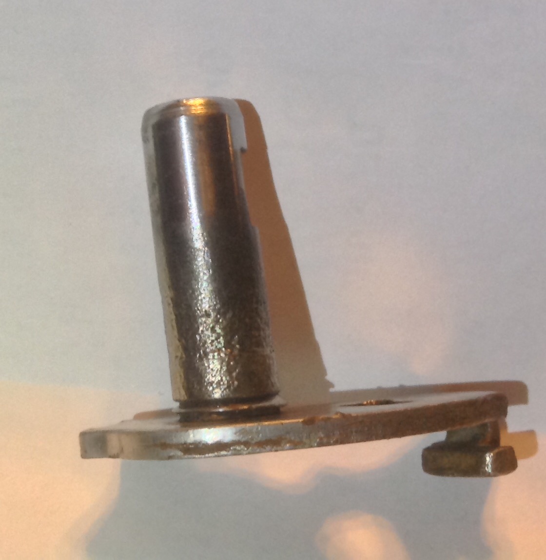

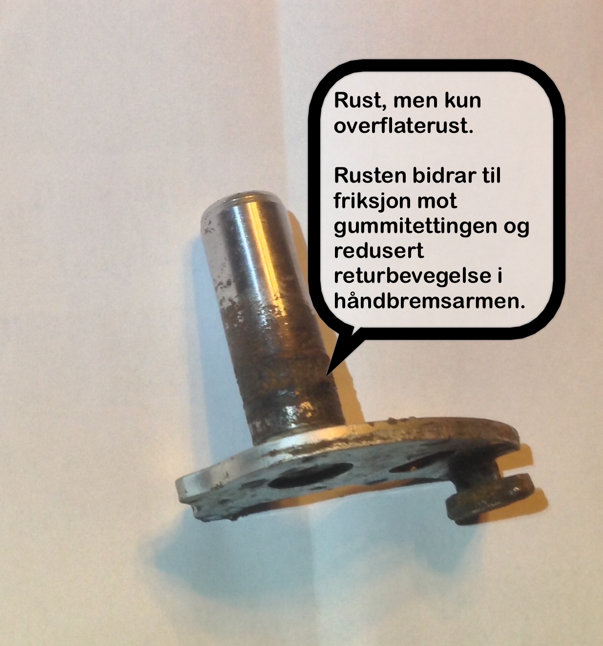

Skidt og shit: armen til håndbremsen returnerer ikke på høyre side. Så da må jeg demontere. Kanskje jeg skal forsøke meg på å demontere armen fra calipperen, mens denne sitter montert på bilen?(Livet som garasjemekker  ::)  )
No way; jeg burde jo skjønt at proffingen, som har skrevet oppskriften har gjort det med bakgrunn i erfaring :)  Well, well - kalipperet bak er demontert på 164'n og jeg kan sammenfatte følgende:
- Audi Quattro som det vises til har samme kalipper/bremseklave som 164 H3 (og ganske sikkert de andre 164'ene også :) ) Det betyr at bremseklossene fra Audi er bolt-on (sa jeg Biltema :D )
- beskrivelsen jeg har linket til er knallgod. Les den, følg den og du får lenge leve i landet.
- det er litt pjesk å få av "stempelakselen" pga o-ringen. Trekk bestemt og hardt rett ut.
;) jaja, litt gravrust var det likevel, men det gjør ingenting. Nå har jeg "porer" der bremsepastaen/-silikonen (eller fett som glir lett og ikke stivner helt i kulda) kan klamre seg fast.
Ok, så var det montering - og vips har jeg kanonbremser... på høyre side. Så nå må jeg ta venstre side også. Men dét går kanonfort ettersom jeg har det i finga' nu :)
