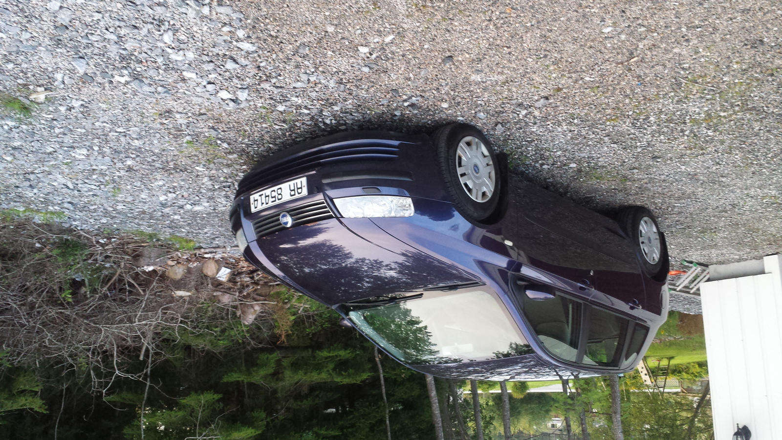

Ny bruks/vinterbil, Fiat Stilo
Denne ble handlet i går og virker i bra stand.  Noe smått er det, bla går tempmåler til maks og caution,hot,engine, stop, kommet opp i info display når jeg kjører dumpler.  Stopper opp et halv sekund og går tilbake til normal. Noen ide om hva det kan være?
Hvordan i huleste får jeg rotert bilde....
Hehe Gratulerer! Denne er jo helt lik den jeg hadde:
Jeg hadde noe trøbbel med min, men toppet seg når motoren varmskar seg pga. en død coil. Disse anbefaler jeg å bytte dersom det er lenge siden.
Den der så kjent ut ;).
Den du hadde, var vel etter bildene å dømme en Stilo med utstyrsnivå Dynamic+, med soltak, parkeringssensorer og elektriske vinduer bak, mens denne "bare" er Dynamic.
