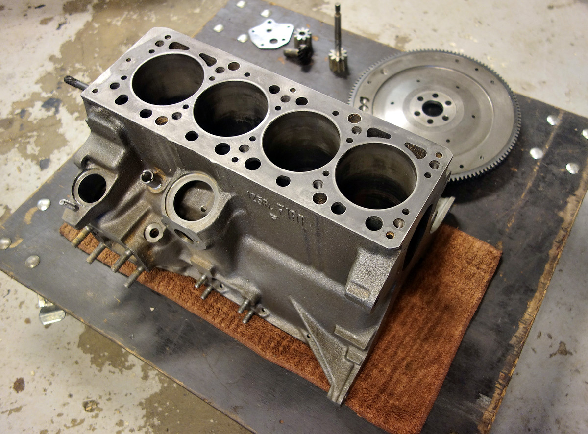

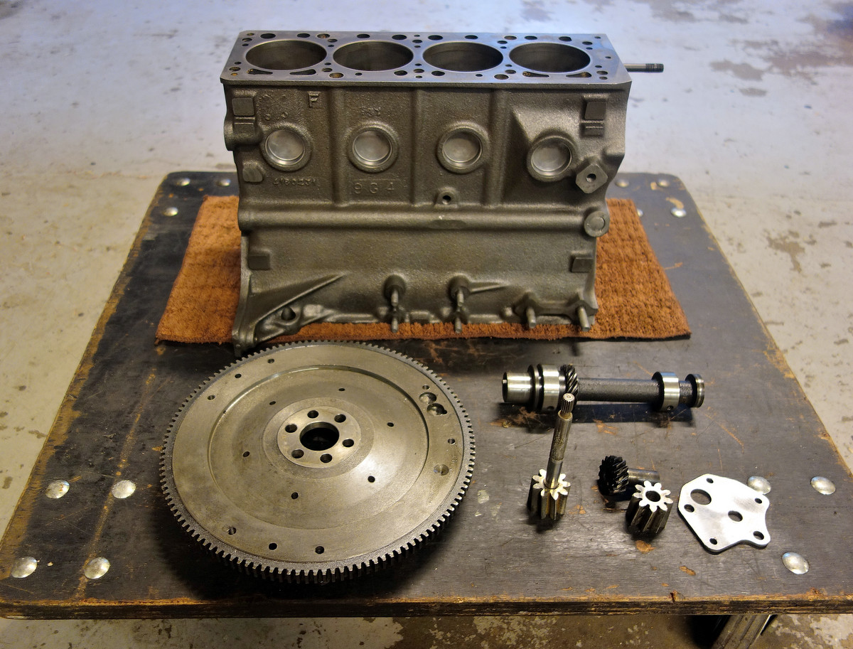

Motor til Vignale Samantha.
Da er motoren som jeg fant i Italia pakket ut, plukket fra hverandre, vasket og inspisert.
Blokka ble lut-badet og er klar for overhaling.
DSC02345.thumb.JPG.dab4d8b12e3c40fe21efb4ad1b3c357b.JPGDSC02346.thumb.JPG.f725781e63866fce7ca9696a2a12fb32.JPG
Motoren har aldri vært boret, så her er det mye å ta av.
Jeg kommer til å bore "ett nummer større" med nye stempler og stempelringer.

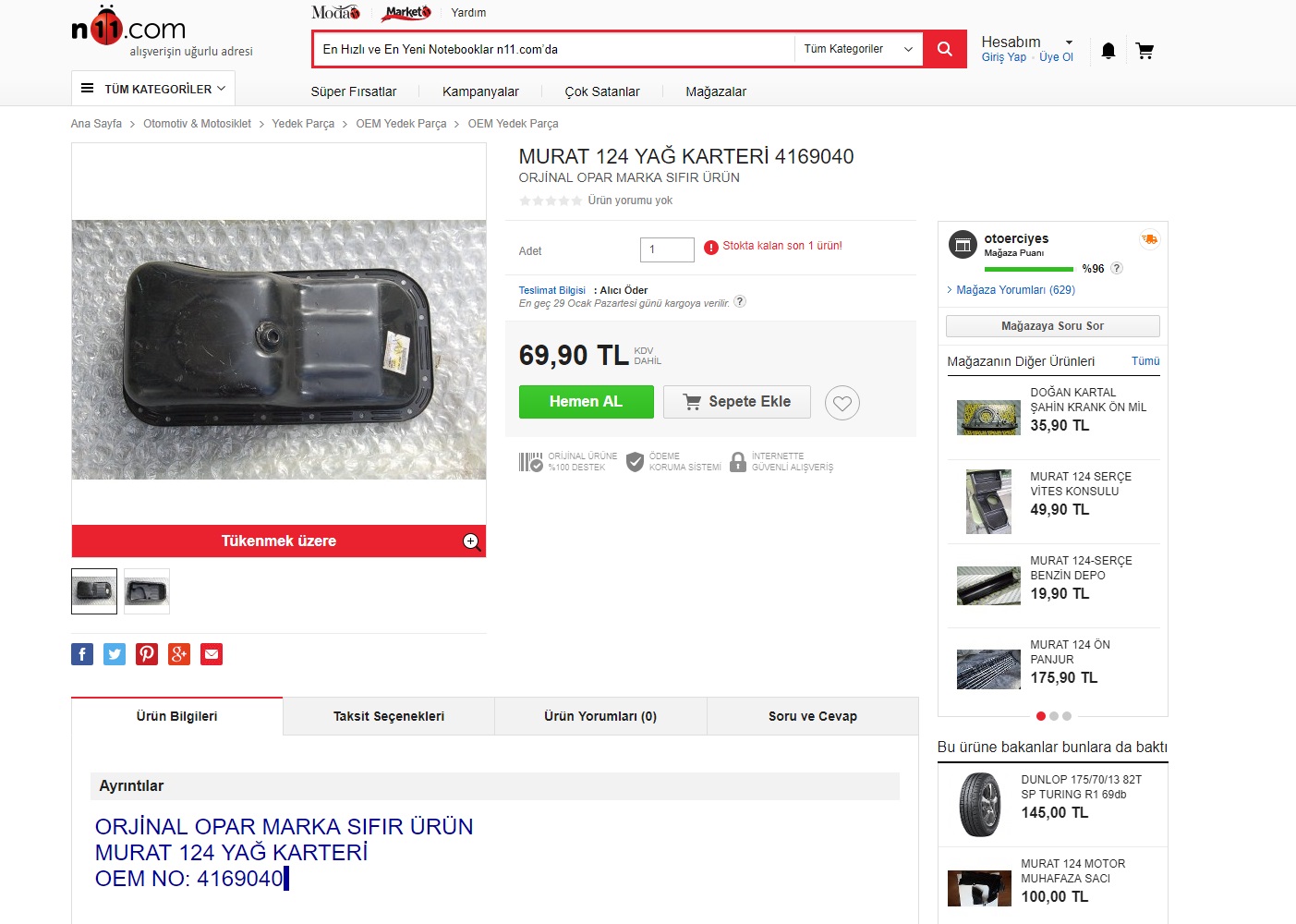

Dessverre var bunnpanna ganske bulkete.
Ny original er ikke lett å finne da bunnpanna ble endret etter kun et års produksjon av 125.B.000 motoren.
Den nye bunnpanna ser litt annerledes ut (5 mm høyere) og det kan jeg jo ikke ha på en bil som skal være original.
Riktig bunnpanne finnes ikke i Italia, Tyskland, England eller USA.
Men i Istanbul, DER var det en ......
Men butikken i Istanbul var ikke interessert i å sende bunnpanne til Norge, så da trengte jeg hjelp.
Jeg fant en Tyrker.
Min nye venn, ringte til Istanbul og fikk overtalt butikken til å gjøre en innsats for Samanthas fremtid.
Bunnpanne er på vei.

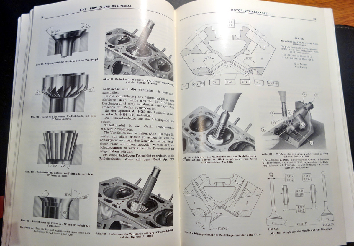

Mye arbeid med å sjekke deler og sikre at motoren blir helt riktig.
Da er bøkene gode å ha:
DSC02372.thumb.JPG.0555abe0b7cf8cc25866299e2279fb48.JPGDSC02368.thumb.JPG.2332b3ec081086de482b1014f216fb33.JPGDSC02369.thumb.JPG.eef000c7c42e5565ddf12251e4b8e858.JPGDSC02370.thumb.JPG.f70e8bb691324a7c209e043b3189de92.JPG

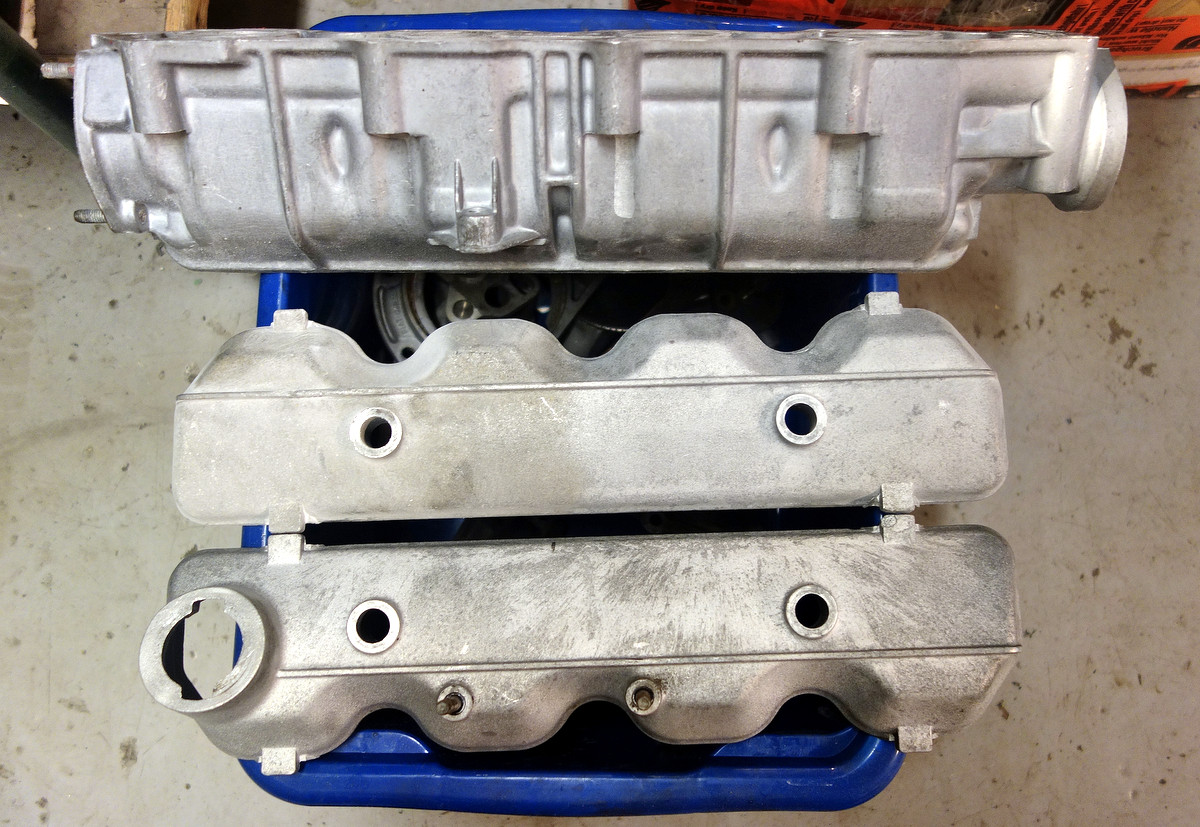

Disse toppdekslene har først blitt vasket med avfetting.
Dekselet i midten har delvis blitt soda-blåst.
Toppen har blitt demontert og rengjort med avfetting.
Klart for trykktesting, sliping og overhaling av ventilseter og føringer.
Rengjorte og polerte kammer.
Innsug og utblåsing er like.
