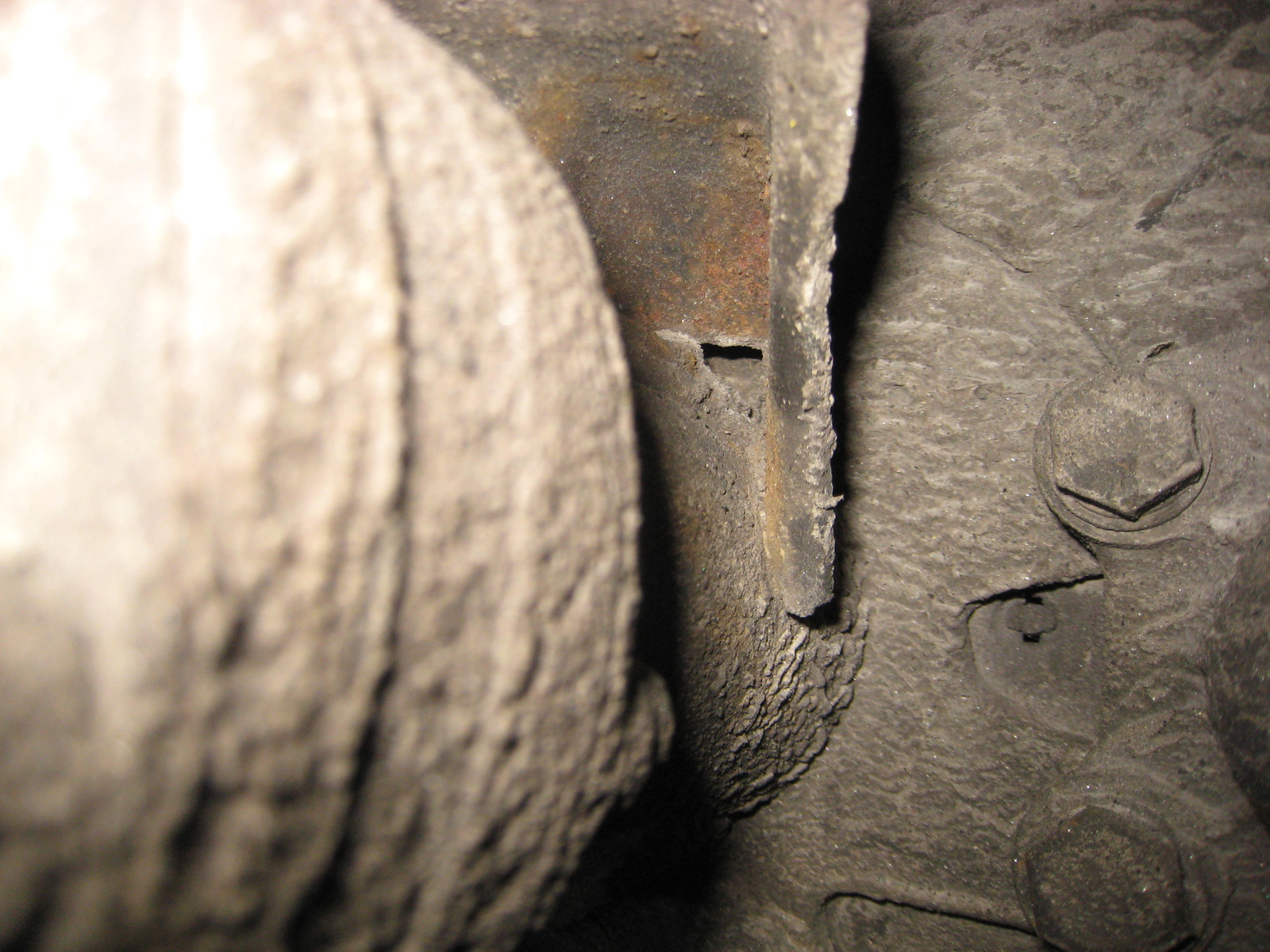

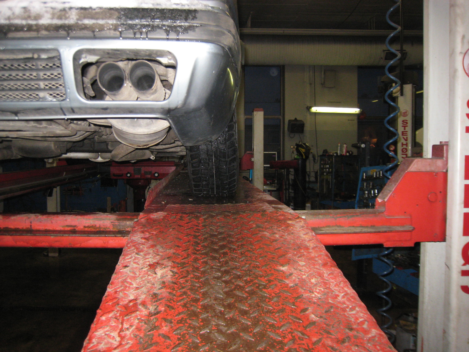

Har fått bilen opp på bukk for å begynne på første del av "jobben". Som dere ser, er bakhjulet skeivt. Trenger  komplett Høyre arm med 5-bolt spindel, ser det ut som
Det er vel det som allerede er forsøkt gjort, med lite hell. Tror jeg skal være forsiktig med å kappe og sveise mere, men, har forhåpentligvis allerede fått kloa i ei ny bru :)
