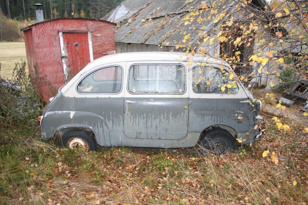

Nå som Duettoen begynner å gjøre meg arbeidsledig har jeg så smått begynt med mitt nye prosjekt.
http://cuoresportivo.no/index.php?topic=35423.0

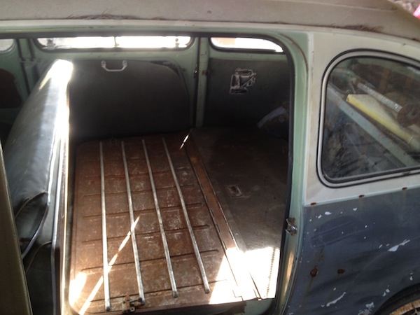

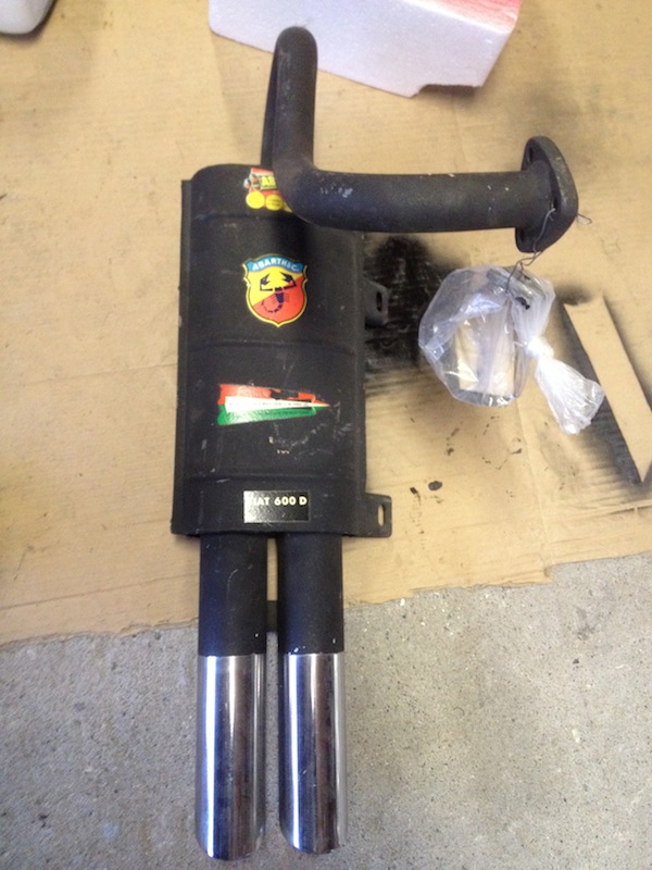

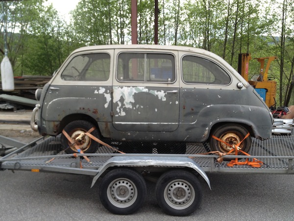

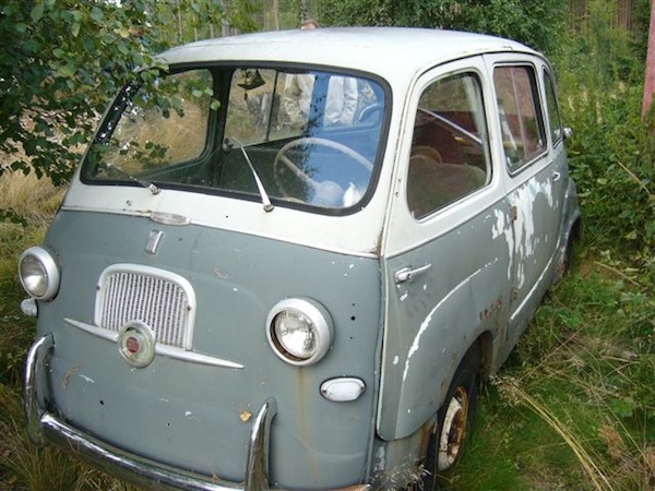

En 1958 Fiat 600 Multipla skal komme seg på veien igjen. Det er modellen hvor alle setene kan legges ned til en dobbeltseng for camping og det er plass til 5 personer. Denne bilen har stått i mange år, mest ute og litt inne de siste årene. Det er en del rust i gulv, hjulbuer og kanaler. Godt prosjekt for sveisetrening tenkte jeg. En kul detalj er at det fulgte med original Abarth 600 eksos med dokumentasjon. Skal oppgradere motor til Abarth spec tenkte jeg, leiter etter en 1050 motor fra en A112 som skal passe godt inn her. Men det er en god stund før jeg trenger å tenke på motor og montering av deler igjen.
Til nå har jeg fått sveiset et stativ med hjul til bilen og begynt demontering av interiør.

Ja, denne var solgt ny i Norge så vidt jeg har dokumentasjon på. Den var registrert på en "Ingrid... kontordame og grossist" på Flisa i Hedmark :) skiltene ble levert inn i 81 og den har stått siden.

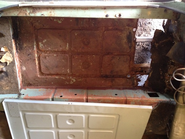

Nå har jeg fått kommet igang med jobben. Har fått nye gulv foran og bak samt hjulbue bak. Gulvene som var i bilen er ganske så gjennomrustet.

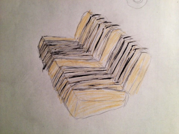

Går seint fremover her. Men driver å planlegger interiøret. Laget noen skisser og sydde en liten test av noen rester jeg hadde liggende. Ser for meg cognac skinn med innfelt cord. Ikke noe som på noen måte kom originalt, men har sett noe lignende på andre biler fra denne perioden. Cordfløyel er jo skikkelig 60 tallet også da.. :) Er litt for kjedelig slik interiøret er originalt synes jeg.
Jeg får sån lyst på denne bilen!!
Har lenge hatt et postkort av denne bilen hengendes men i litt andre farger.
Ser veldig lovende ut de skissene og prøvene.

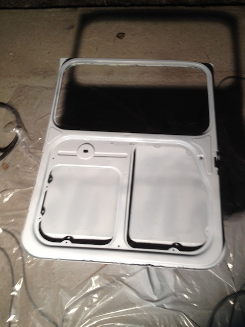

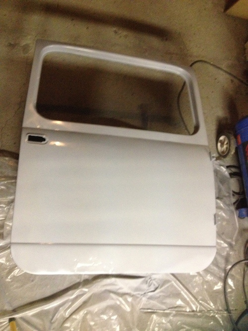

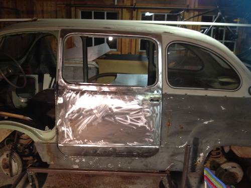

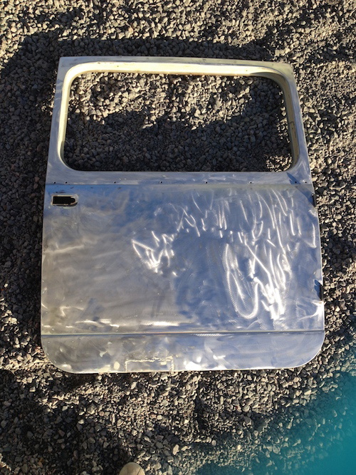

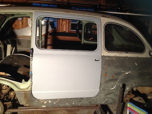

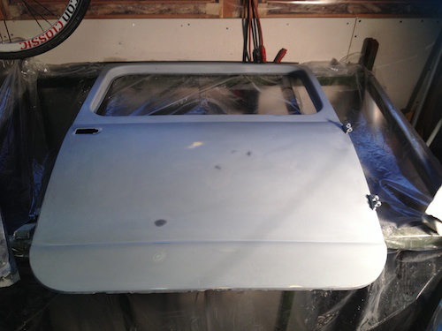

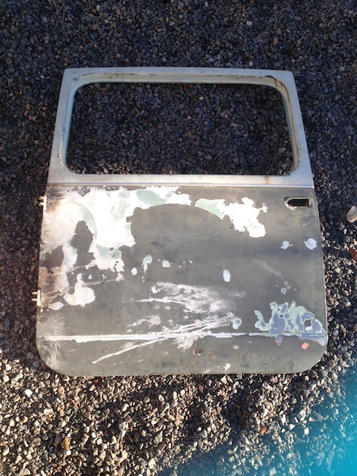

På tide med en liten oppdatering. Nå er jeg snart ferdig med å slipe ned og preppe alle fire dørene for lakkering. Skal gjøre dørene helt ferdig før jeg tar andre deler.
Legger ut en del bilder. Prosessen er:
* Slipe ned til bart metall.
* Sveise igjen hull til list (blir pinstripe på bilen isteden for alu lister rundt..)
* Sveise evt. rust, bla i vinduskarmen på bakdørene
* Rette bunkler som lar seg rette
* Grunne med epoxy (PG DP40)
* Sparkle det som jeg ikke fikk rettet
* Grunne med epoxy
* Legge godt lag med polyesterfyller
* Slipe med 400 papir og guidecoat
* Våtslipe med 800 papir
Den venstre front-døra var i dårlig fatning så jeg fikk ta i en fra California. Shippet den til en kamerat i New York og hentet den der for noen uker siden. Ikke så lett å få tak i en god multipla dør fra 50-tallet..

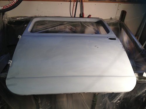

Har å legge fyller og siste lag med epoxy på frontdørene før jeg er klar for lakkering nå. Tenker å gjøre klart setene for lakkering før jeg legger farge på de og dørene.

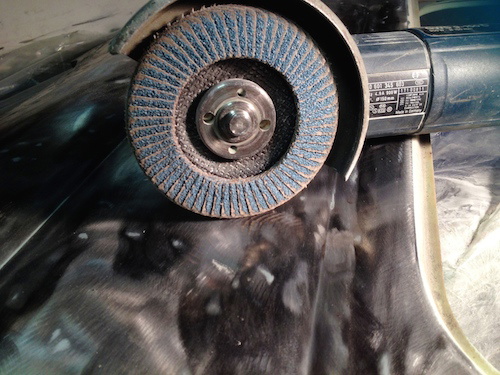

Når jeg sveiser igjen festehull for lister i døra (og annen sveis for den slags skyld) så slipes dette ned med lamellrondell. Blir veldig fine sviser av dette, husker ikke hvor jeg så dette tipset men det funker bra.

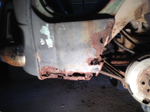

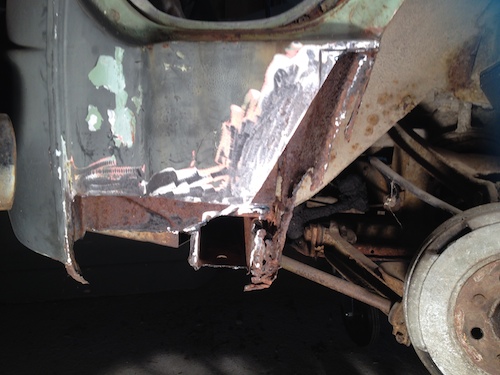

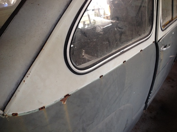

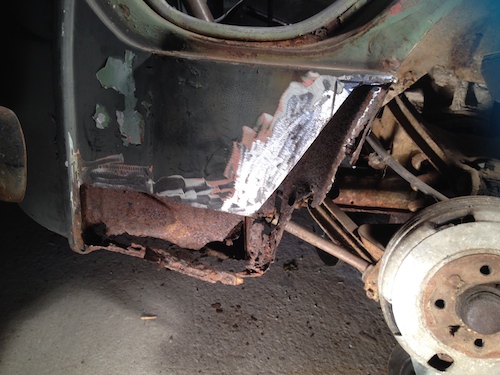

Nå som dørene begynner å bli klare må jeg planlegge videre jobb. Etter jeg har tatt sofaene så er det kanaler og hjulbuer som står for tur. Jeg har åpnet den ene forskjermen, det er jo antydning til rust der :)
Har fått laget en mal fra en litt helere multipla. Brukte dette til å massere en platebit til å passe. Litt småjustering igjen før den kuttes til og sveises på plass.
Men, hva gjør jeg med rusten? Det som er i innerskjermen er greit. Dette kan jeg få slipt bort. Det går et firkantrør på tvers under bilen. Dette er rustet innvendig hele veien. Ikke noe mulighet for å komme til og enten sandblåse eller slipe.
Håper noen med litt mer erfaring har noen gode forslag til hva skal jeg gjøre der?
Jeg er ikke helt sikker på hvordan det 4kant røret ditt  ser ut, men er de 4kantet og punktet på plass hadde jeg målt det nøye og fått noen til å brekke en lik en og så sveist inn den, det er ihverfall min erfaring.
mvh Chris
Chris,
å bytte hele konstruksjonen under blir en veldig stor jobb, så det blir nok ikke aktuelt.
Hva med type rustkonverter/por 15 og voks i etterkant? Tenker mest på å få stoppet videre rust. Bilen kommer jo kun til å bli kjørt på sommeren og lagres innendørs i fremtiden.

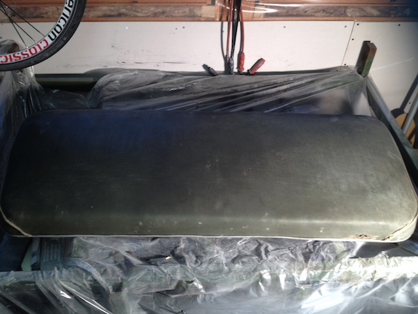

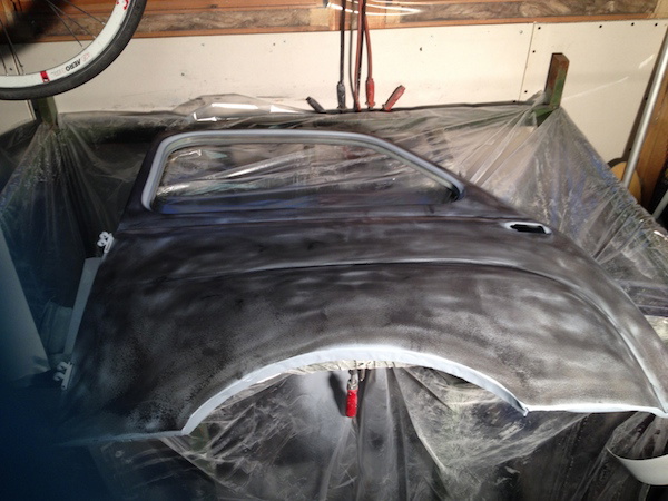

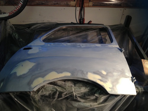

Har kommet litt videre. Fått lagt på fyller på frontdørene, slipt og våtslipt de med 800 papir. Så nå er dørene klare for lakk.

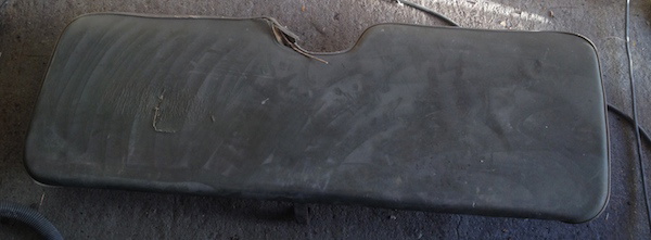

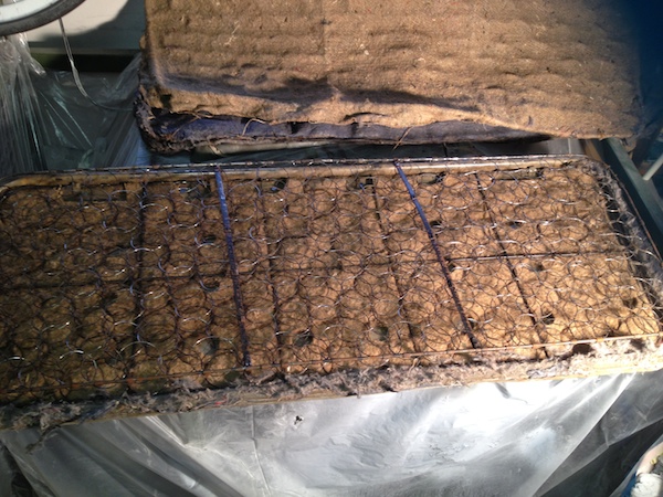

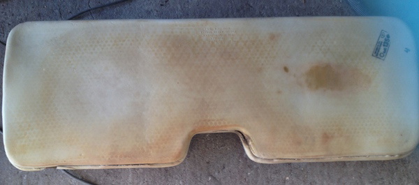

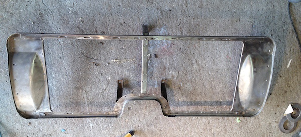

Har demontert begge sofaene og begynt å få bort rust og gammel maling. Skal lakkere "sofaene" sammen med dørene så jeg kan få lagret de ferdig montert og restaurert før jeg begynner på kanaler, gulv og hjulbuer.
Noen bilder av frontsetet. Er litt jobb her og mye gammel innmat som må byttes ut. Gummien er produsert av Pirelli for de som lurte på det. Kommet ned til bart metall på frontsofaen så den er nå klart for epoxy.
