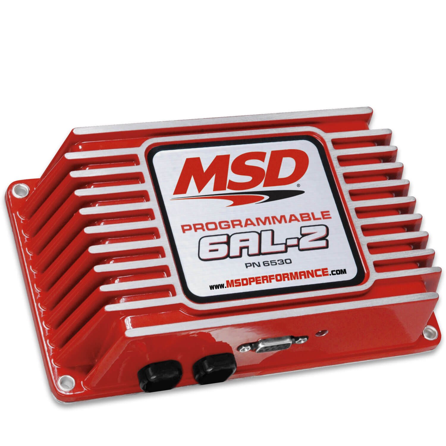

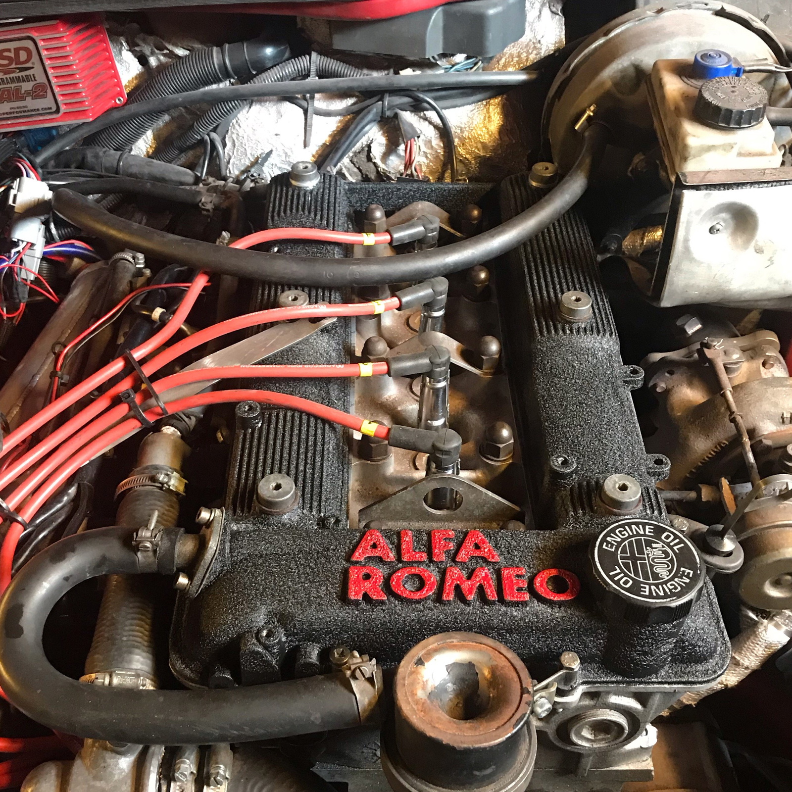

Neeei!!! Bilen gir ikke gnist da den ikke lenger registrerer hall sensoren i fordeleren. Den har virket fint frem til i går. Hallsensor virker og alle koblinger er gått over så tror det er MSD enheten som har et problem. For......arget!!!
Gir den ikke gnist når hall sensor signalet ikke blir registrert? På evo’en min gir den gnist selv omden ikke er tilkoblet
Ja, MSD tenningskontrolleren får bare signal fra hall sensor og trykksensor i innsugsmanifold. Om den ikke registrerer rpm gir den ikke gnist. Skal eventuelt prøve å fyre med original tenningsECU, men fordeleren er innstilt til MSDen så vet ikke helt om det er tilrådelig. Skal iallfall se om den gir gnist i løpet av dagen.
Nope....
Må finne ut om det er hall sensor eller MSD tenningsmodul som er ødelgat eventuelt flere ting. Får ikke gnist med original tenning, men skal prøve med alle kablene koblet til. Akkurat nå er kabelen som trengs til å få turtelleren til å virke koblet til MSD og ikke original coil. Kanskje dette spiller en rolle. I såfall er det bare å bestille ny MSD enhet. Bilen får likevel bensin noe den er avhengig av at det kommer et RPM signal.
Skal forske litt på det, men har vært opptatt med pinsetreff og påfølgende nattskift.
Endret av panzhar
Har i dag endelig få tid til å feilsøke mer. Original ECU gir gnist, så hall-sensor og original ECU er ok. 5V signalet kommer helt frem til MSD boksen. Så da er det nok denne som har tatt kvelden :-/ Ny bestilt. Det er vel det minste problemet å skifte iallfall.
