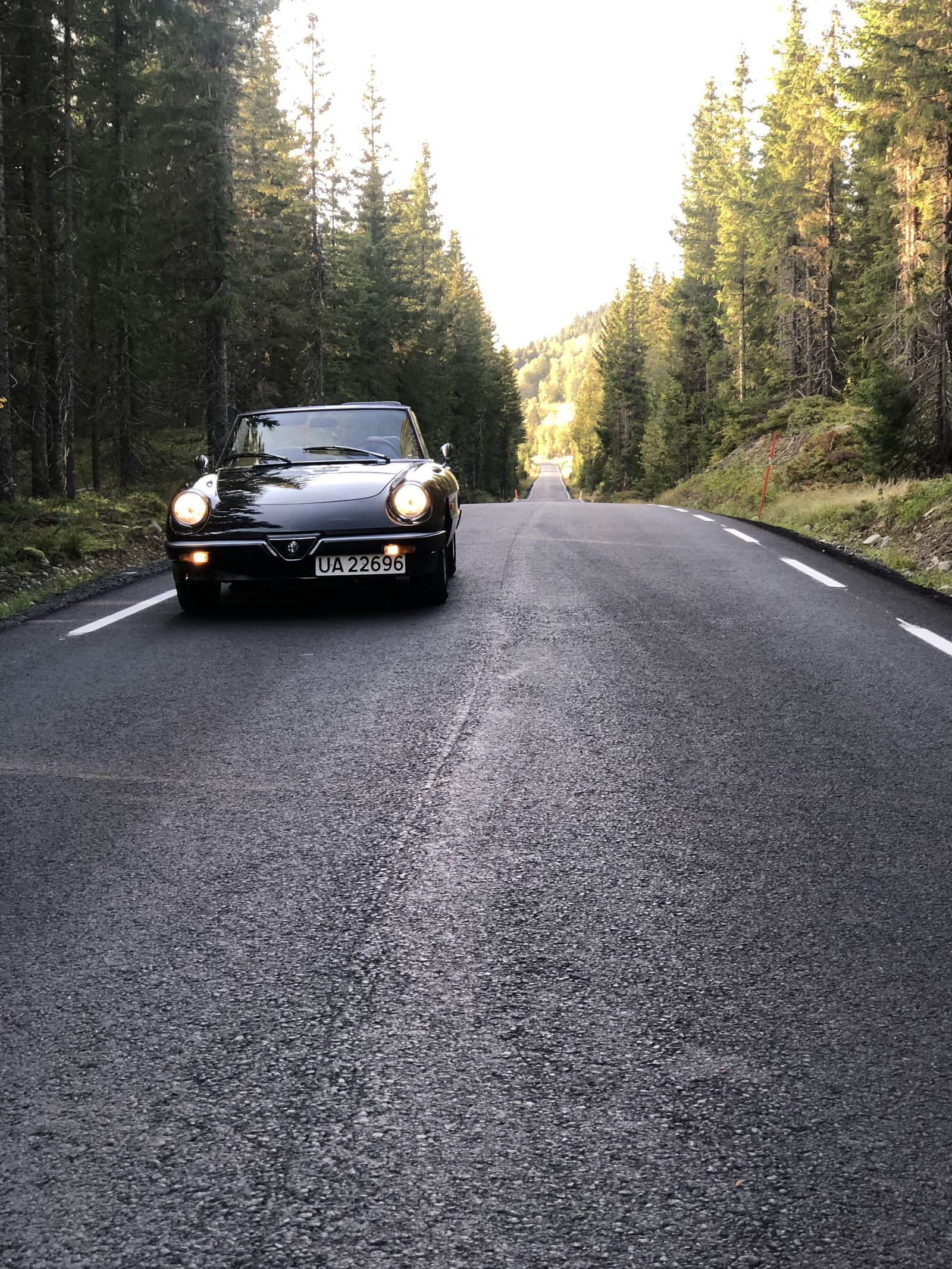

En av de siste kjøreturene med Spidern for i år. Skal vinterlagres fra helgen av. Blir alltid en ekstra lang tur når man skal på butikken😎
Overrasket over lysene på bilen, de holder i massevis. Lurte på om jeg skulle kjøpe meg LED-kit fra Alfaholics, men det trenger jeg ikke🤗

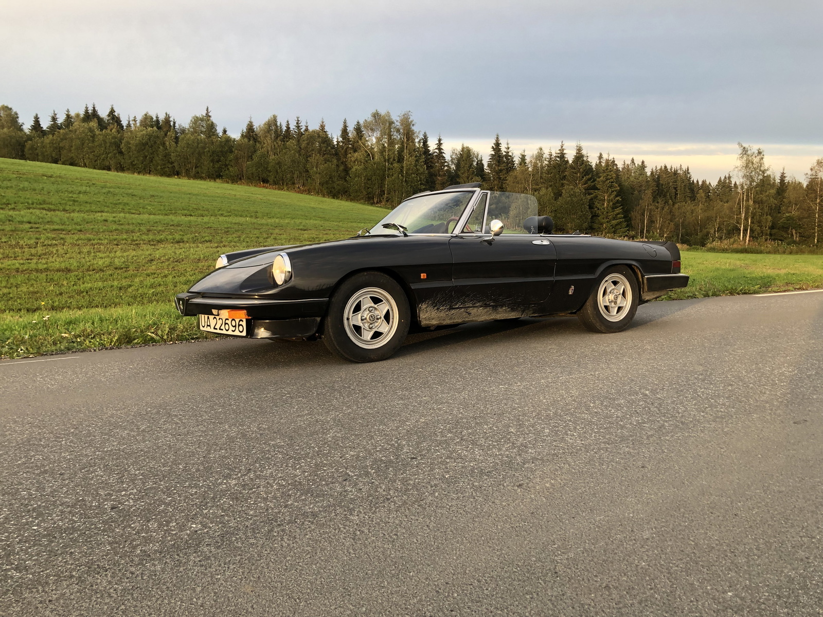

Forbruk siste 45 mil: 0,86l/mil og ca 0.3-5l olje.

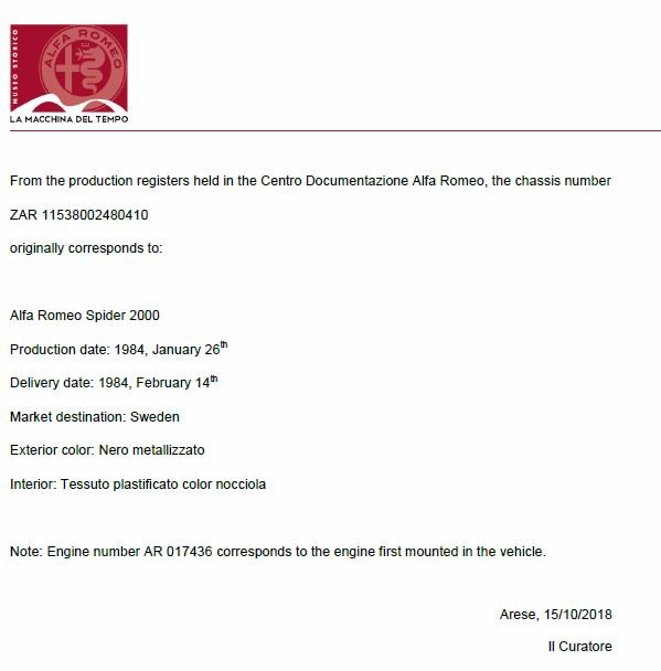

Fikk endelig bestilt litt informasjon fra Alfa Romeo om bilen. Litt usikker på om det var nødvendig, men litt morsomt er det jo. Får et trykk på fint papir som de skrev, men på Italiensk. Har de egentlig mulighet for å sjekke om det er matchende motornr og chassisnr? Eller er dette bare litt sånn ca  si si si?:D
Finnes ikke no "matching numbers" til Alfa på samme måte som noen andre fabrikanter har. Eneste man kan sjekke er hvilke motornr som ble brukt i hvilke biler. Så som de skriver; Motorer som er merket med AR 017436 ble brukt i disse  bilene. Så.. ca ca si si :)

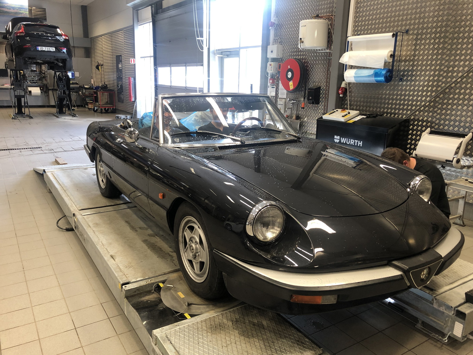

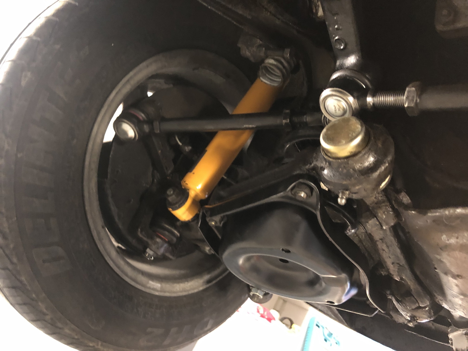

Liten oppdatering:

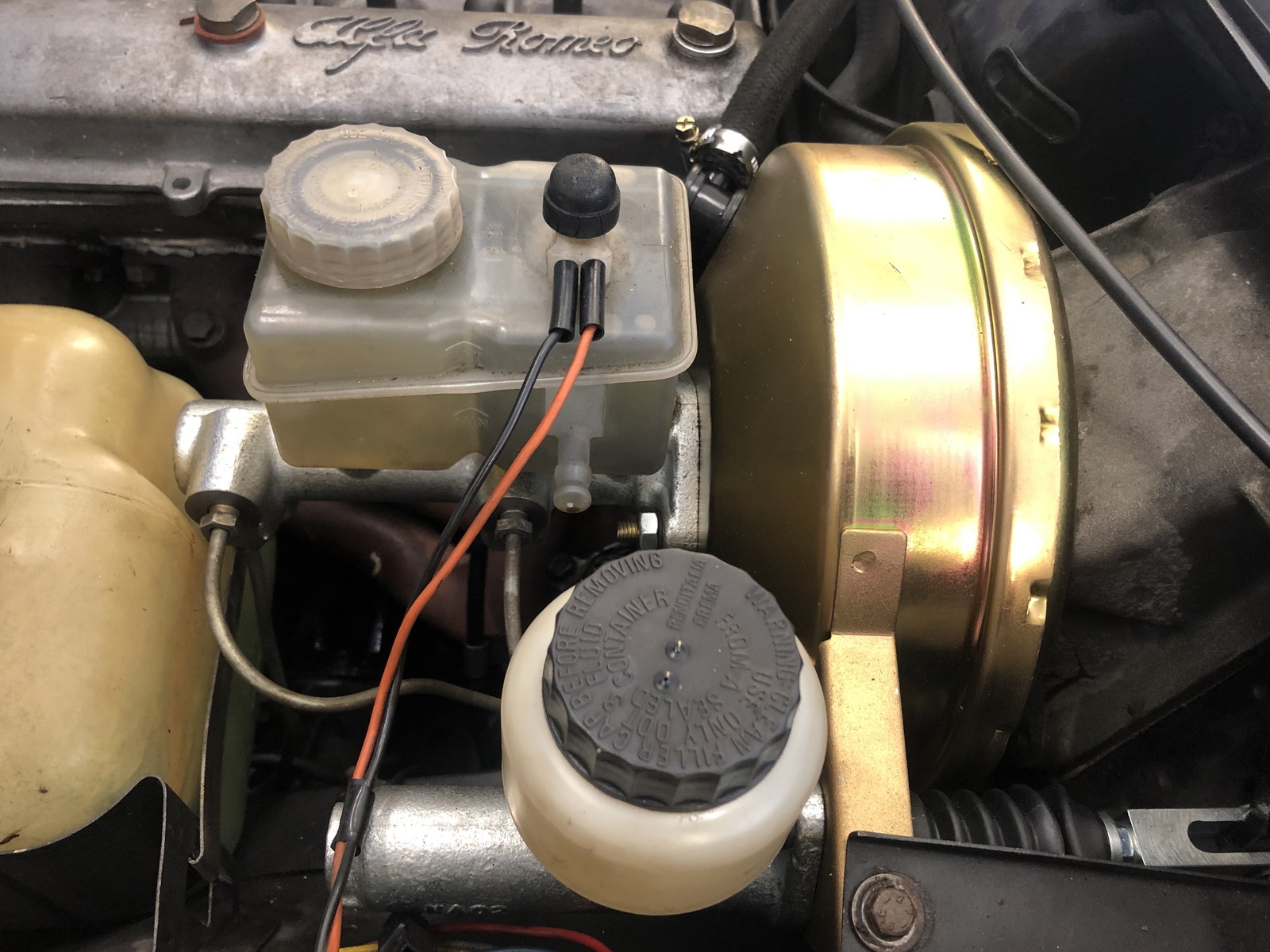

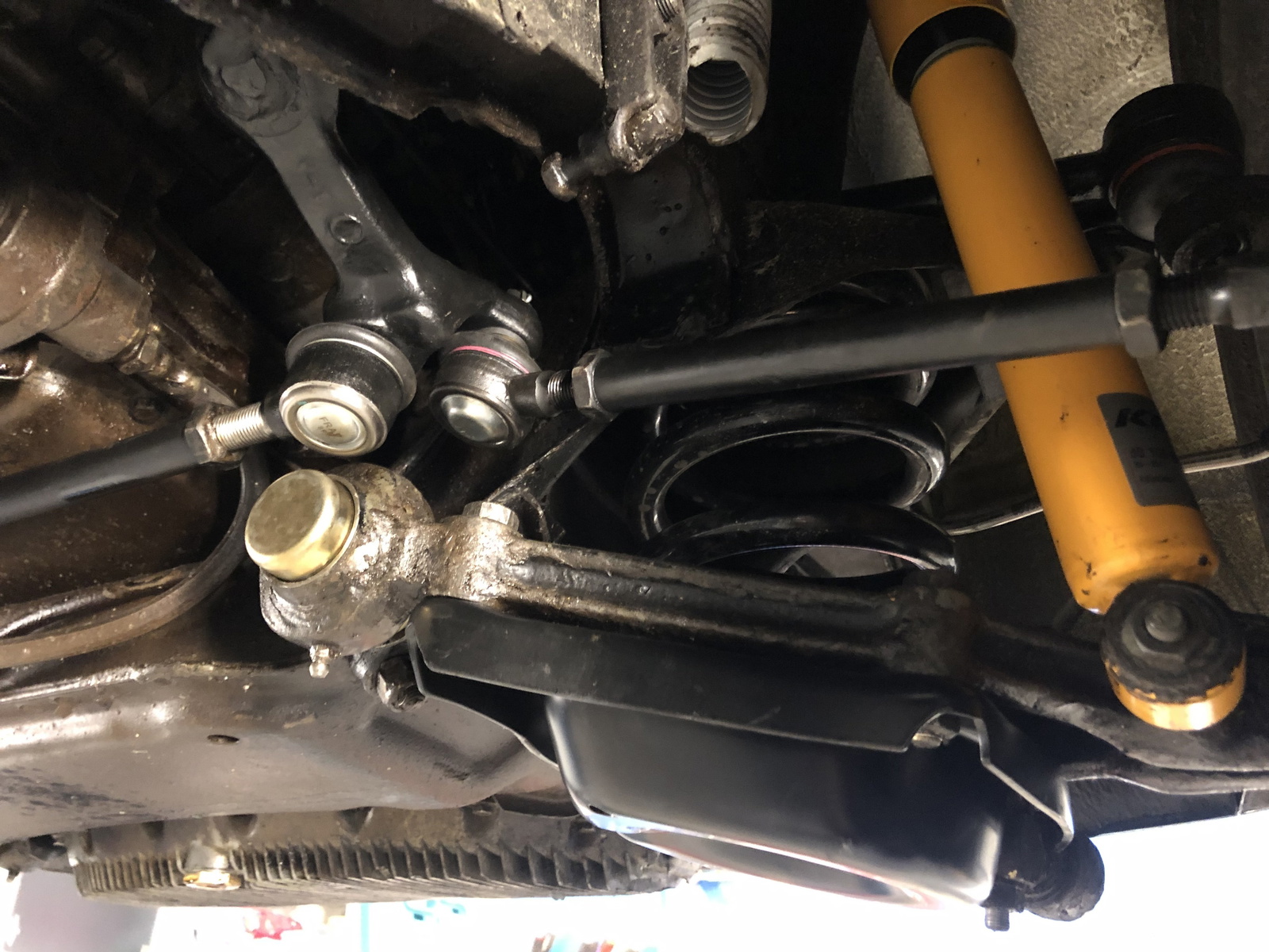

Skal overhale hjelpesnekka, og bytte ut det meste av foringer og kuleledd i forstilling👍
Bytte bremsekraftforsterker og hovedsylinder, samt stålomspunnede bremseslanger foran.
Bytte kjøleslangene til varmeapparatet.
Gummipakning til luftboks, og gummipakninger mellom skjermer og scuttle board? Plata nedenfor vinduet. Håper dette vil fikse vannlekkasjene.
Får se hvor fort det får fremover, arbeidslysten er ikke helt på topp for tida..
Fått byttet foringen på girkassa, og de to små foringene til eksosopphenget i dag. Gikk som en drøm med nytt verktøy. Har alltid plundret litt med lån av presse, finne riktig størrelse kopp som passer etc.. men nå🤩 Biltema sitt sett funka som bare rakkeren! Ble litt knot for å få inn foringen på girkassa, da senterhullet er ute av senter, men det gikk veldig mye bedre enn å skru ut hele skiten, og bruke presse eller no annet.
Girkasseforingen var også helt avsindig klar for utskiftning🤯
