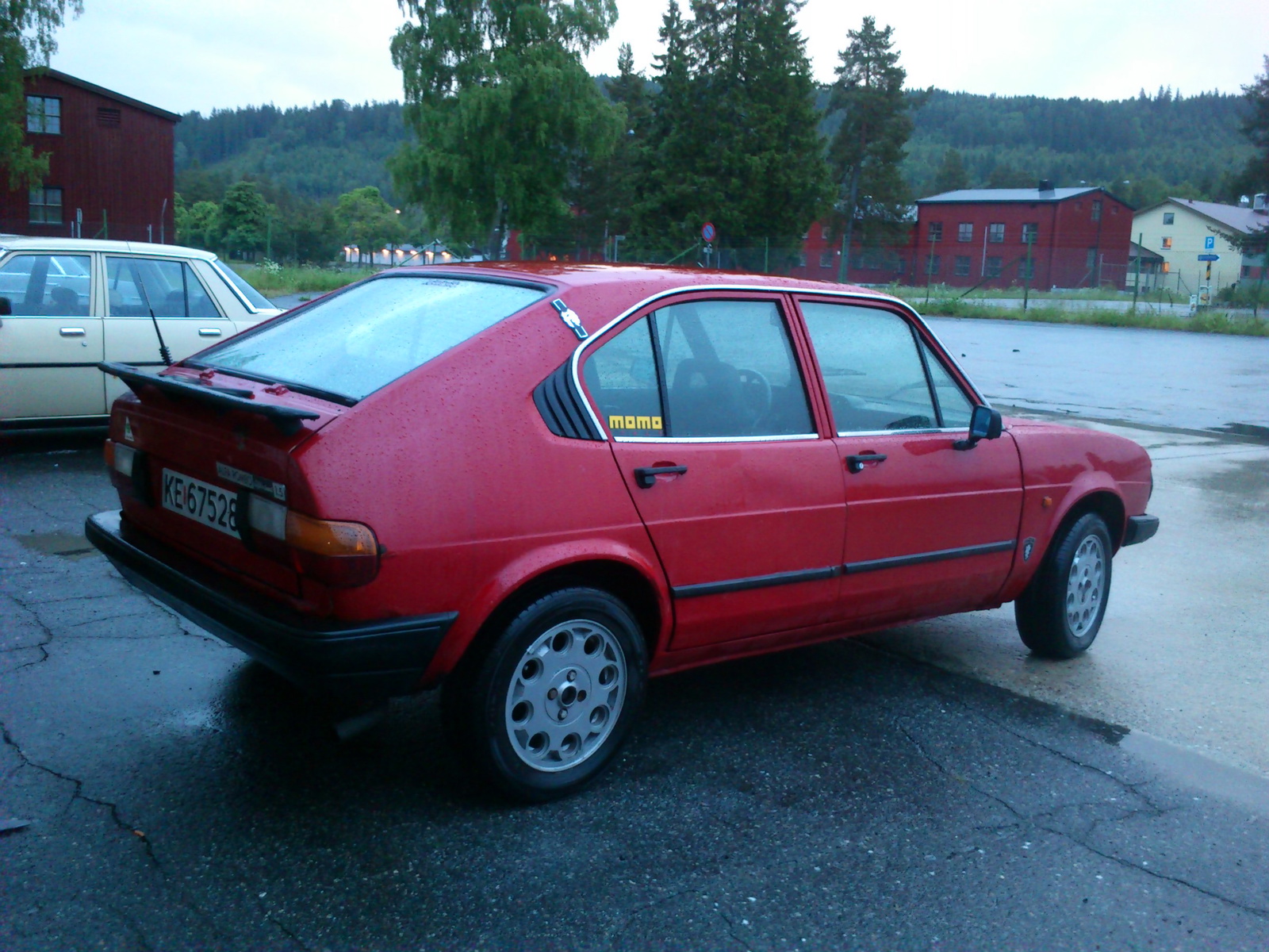

Igår var jeg en tur hos Ståle P og overtok en Alfasud.. :)
Bilen er vel ikke å anse som "bra", men den går som en kule, er skiltet og veteran, så jeg klarte ikke å dy meg.. Herlig å kjøre boxeralfa igjen!!
Første punkt på agendaen er å få alle hjulene til å sitte skikkelig, noen kjøpte feil hjulbolter til den, så mange av boltgjengene er ødelagt.. Noen som har noen innvendinger på å bruke helicoil her?
Andre ting som må gjøres er flushing av kjølesystem, luke ut noen el-gremlins, og bytte reimer.. etter det er planen å kjøre.. :)

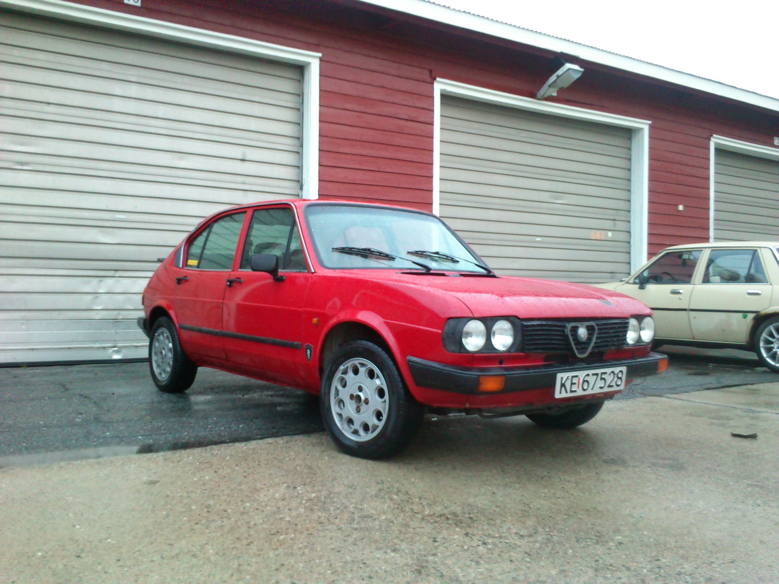

Nå ser jeg snart enden av husprosjekt for denne gang, så da skal denne få litt oppmerksomhet.. Delene ligger på hylla, må bare hente fronthub'er hos Erik S så blir det bra.
Som dere ser på bildene har alfahjertet foran seget noe nærmere moder jord med årene. Noen forslag på hvordan dette kan fikses? Noen som har en slik grill i god forfatning liggende kanskje?
