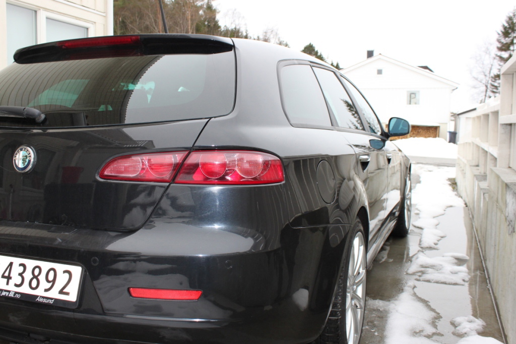

Tenkte det var på sin plass og legge ut noen bilder av mine biler. GT har jeg akkurat hentet og 159 har jeg hatt i ca 18 mnd. Solgte for kort tid siden en 96 GTV men bare "måtte" ha 2 Alfa å velge i igjen..... ;D
