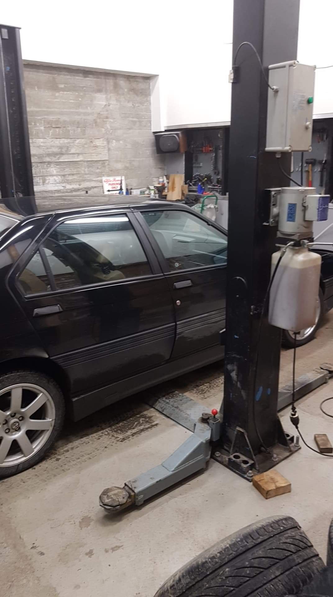

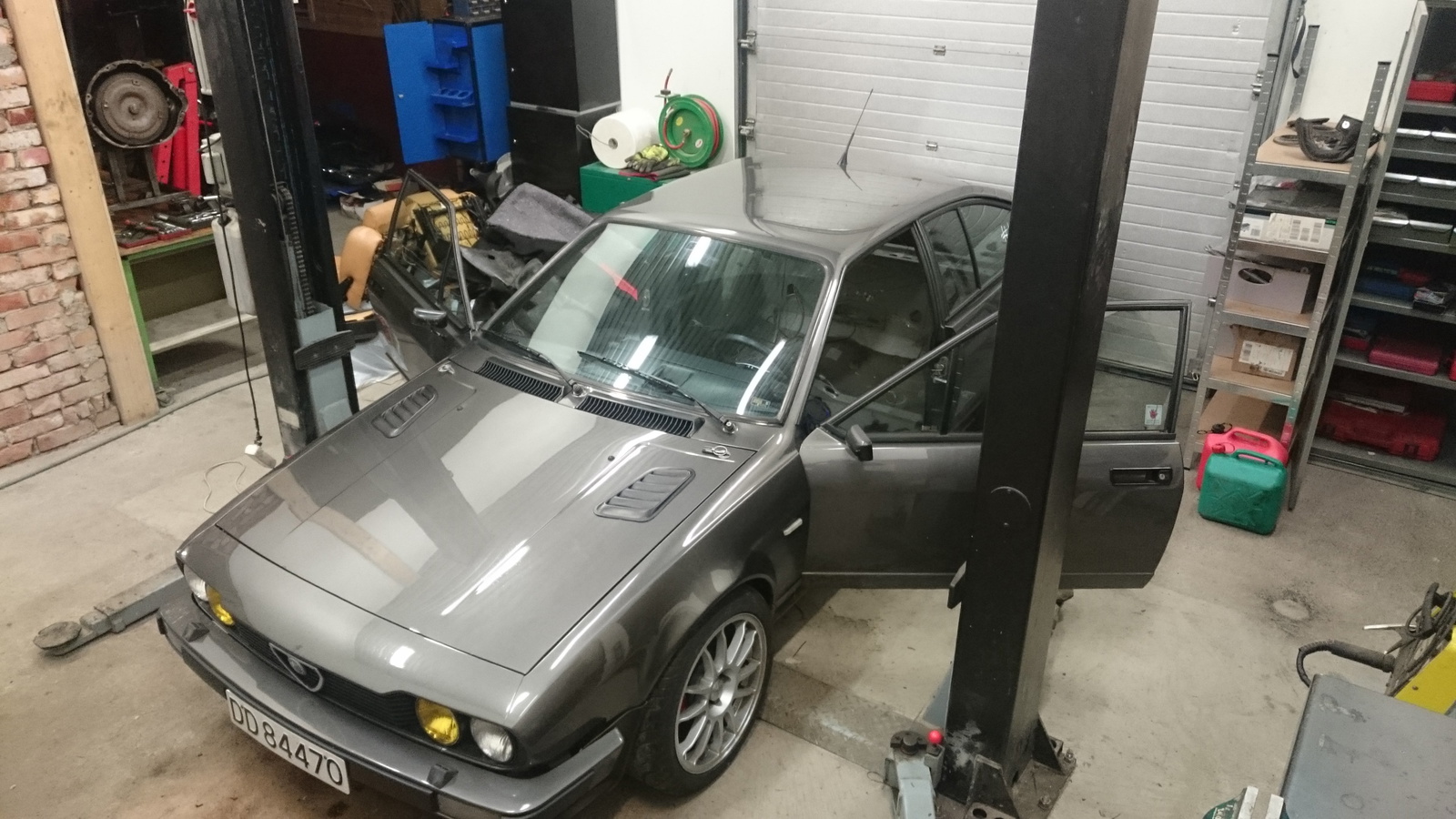

Hei, den har jeg ikke fått opp i løftebukken enda men det må bli snart.

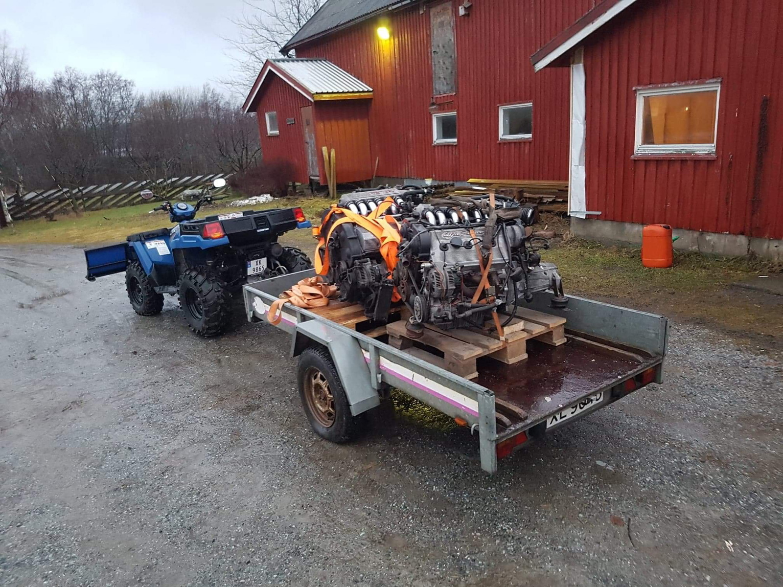

Jeg har nylig hentet 3.0qv motor til den samt div karosserideler til Alfetta.

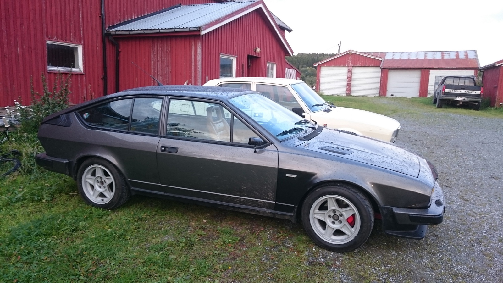

Mens jeg venter på skilter så blir litt rester fra lageret montert, senkefjærer 27mm stabstag istedet for 20mm, runde lykter når jeg får tak i v-nærlys som jeg mangler samt at fangere er demontert.
Justering av torsjonsstaver blir det neste.
Div karosseri deler og alu innerskjermer fra Forzaalfa venter også på montering.
Samt at ny dash med org instrumenter til gtv turbo og 3.0qv motor med kasse til 164 er hentet
Endelig tid for kjøring😁
Det ryker litt blått til tider så ventiltettninget blir det neste om det ikke bedrer seg etter litt bruk, har noen eventuelt en 75 3.0 motor eller kansje en 2,5 om det skal være mulig å få godkjent... 🙄
Jeg synes den ble tøff ,tok av fangere og senket etter eu ok....:D
Den bør justere litt opp igjen i fronten da nedre bærearmer peker opp men den er veldig god å kjøre som den er bare litt stutt framme.

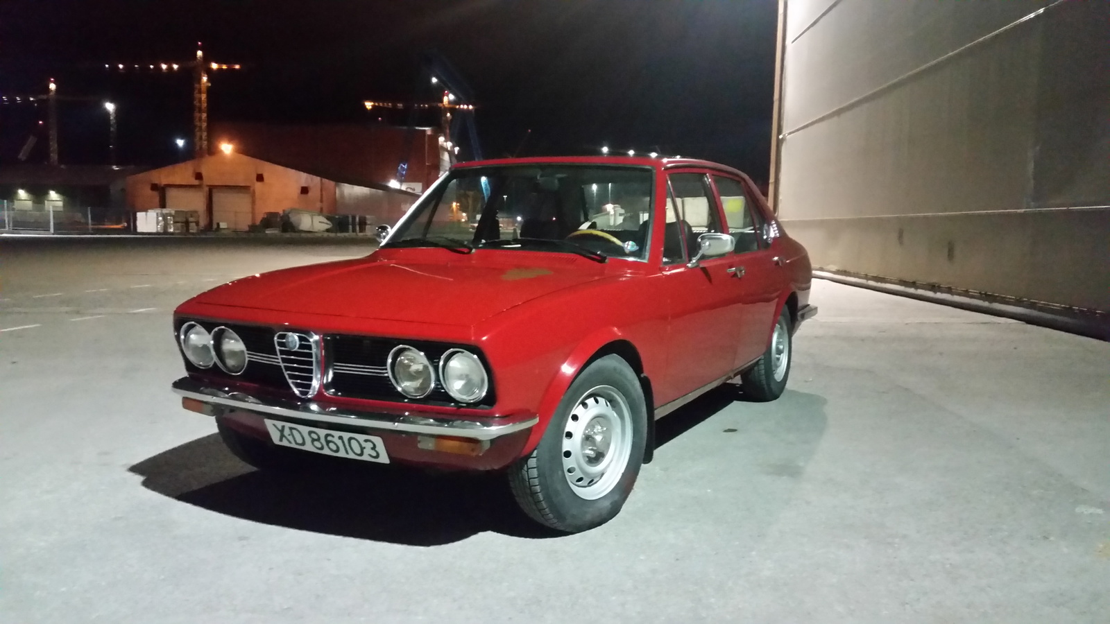

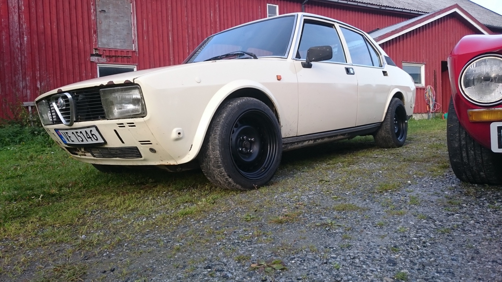

Alfetta har blitt flittig brukt i sommer og høst, karosseri har jeg enda ikke gjort noe med og eneste nye oppdateringer er trakter og skumfilter samt bredda 8x15 stålfelger og Vitaloni California som enda ligger på hylla.
Alfetta har fungert bra bortsett fra at jeg har slitt med dårlige startere, det var med tre defekte startere når jeg fikk bilen, jeg har klart å bygge to med slitne deler som har fungert ei stund, kjøpte en brukt som fungerte veldig bra i to dager helt til del av huset/opplagring till innslag knakk av og endte med å kjøpe helt ny starter for noen uker siden.
Ellers er jeg kjempe fornøyd med Alfettan, liker den veldig godt 😁.

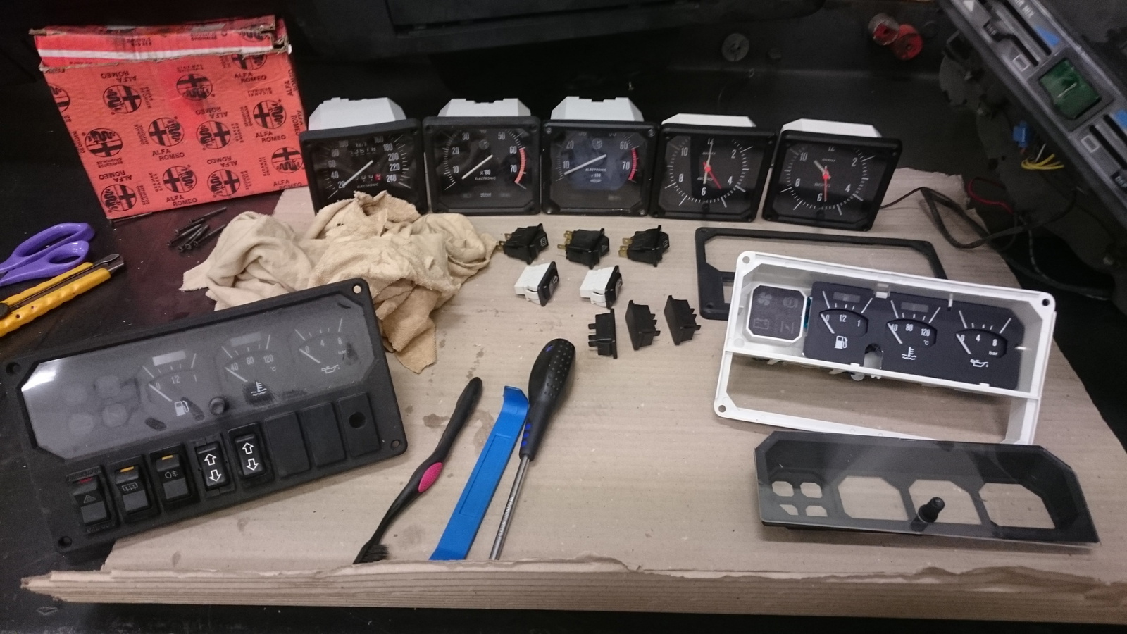

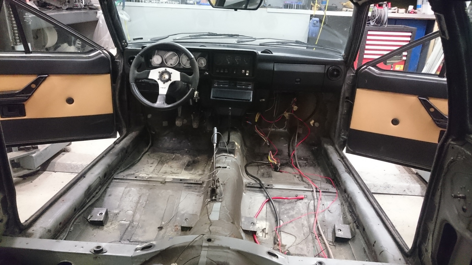

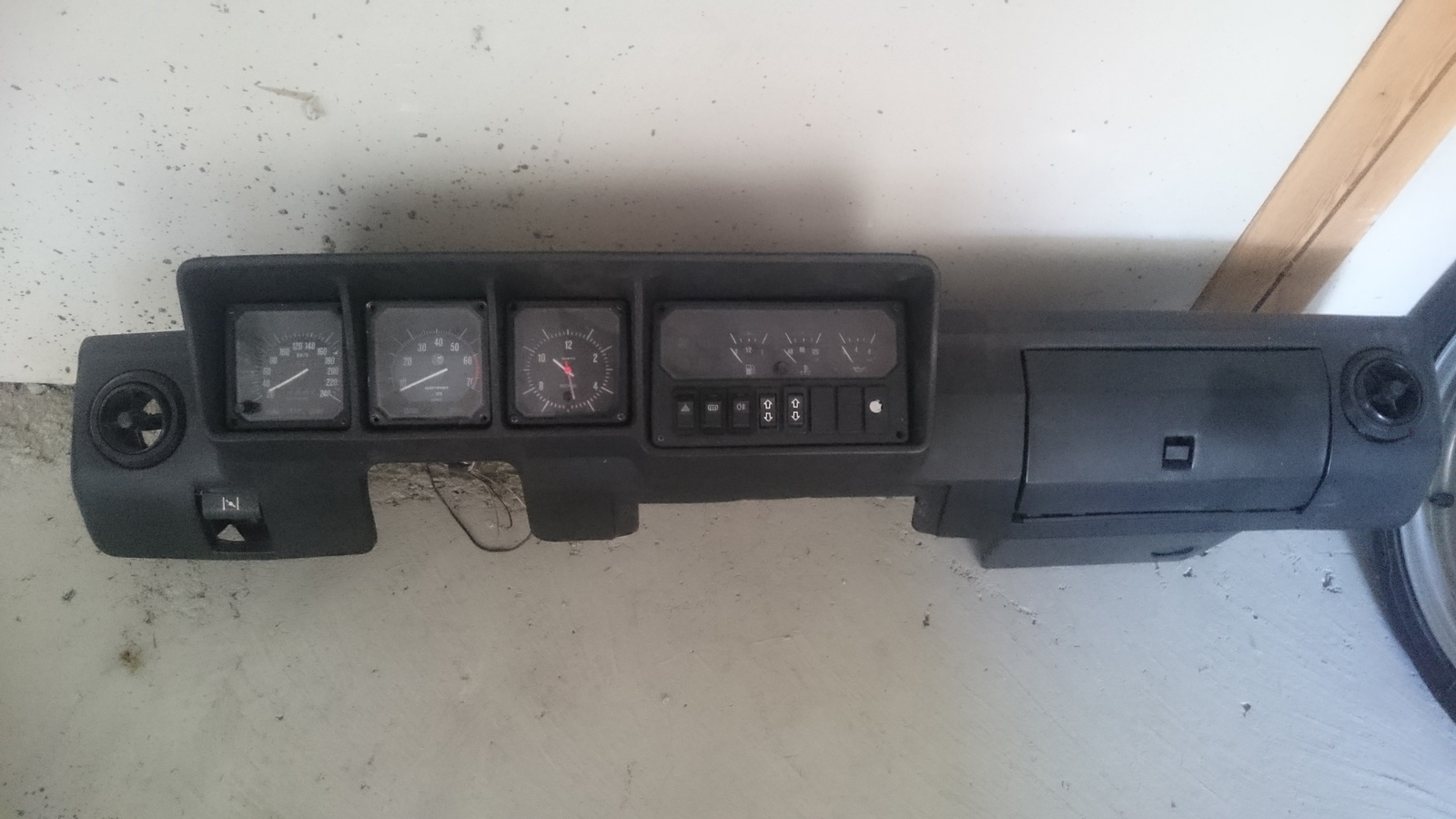

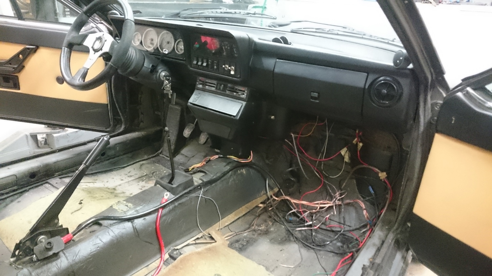

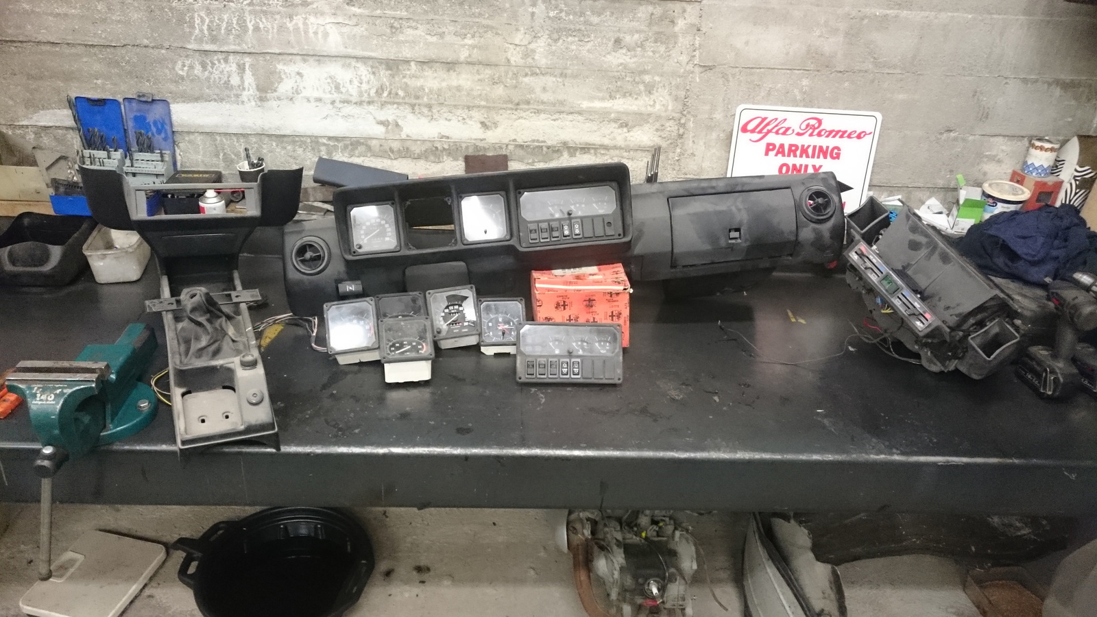

Gtv turbon har fått tidsriktige Compomotive felger i15" istedet for 17" Oz, interiør er plukket ut for rydding i det elektriske og en planlagt ombygning til originale instrumenter istedet for de Smiths målerne som står der nå samt sliping og lakkering av gulv.
Scheel mann seter testet, vurderer å bygge om til mer trackday stuk med to seter og bur...

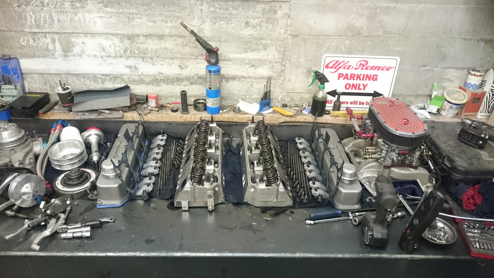

Men det nærmer seg med å få ferdig deler til "race" motoren....

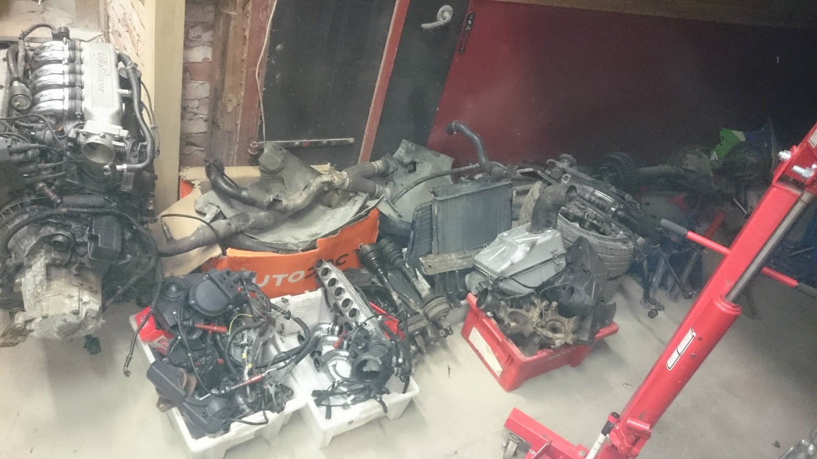

Sist helg kom Rune Weie hit med sin 164 q4 og vi tok ut framre subframe komplett med motor, gir og forstilling.
Monterte forstilling/ramme igjen og fikk spylt ren hannes 3.0 24v samt min innkjøpte 3.0 qv motor og gir til min 88 164.
Ramme og braketter må sandblåses og lakkeres, forstilling renoveres og motor skal få seg en gjennomgang da den har stått i lang tid.
Qv motor ser fin ut så langt,  går rundt og det er ingen tegn til slitasje på kammer.

Se her ja! Skjer ting i vognsjulet. Alfettaen var tøff og det er jammen godt å se at du setter inn orginale instrument i GTVen.
Stå på! :D
