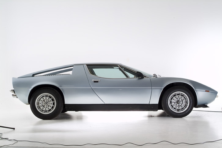

Fikk for en tid siden kloa i en Merak som ble solgt ny i Norge i 1975. Bilen er forholdsvis bra, med nyoverhalt motor og ny lakk (dvs bra karosseri). Bilen var ny utstyrt med en lyesblå metallic farge, men har for noen år siden blitt lakkert rød. Jeg ønsker å lakkere den tilbake til original farge. Det viser seg også at forrige lakkerer ikke har tatt seg bry med å demontere de vanskelige delene så her er det også rom for forbedringer. Karosseriet er nå igjen helt nedplukket og alle deler blir lakkert hver for seg. Rutene er også demontert. Bilen skal være lakkert før jul. Etter nyttår blir det tid for montering og en gjennomgang av bremser og understell. Motoren må også justeres (3 forgassere). Dette er blitt et koseprosjekt og jeg jobber litt med den hver dag jeg er på stedet der den står.

Bilen er lakkert. Meget blank og fin, men desverre fant vi et par punkter vi må gjøre noe med. Ikke noe problem, men det blir en omlakk av et hjørne bak. Monteringen må jeg uansett vente med i et par uker slik at lakken får herdet skikkelig.
Blank og fin bil  :)IMGP0456-1.jpghttp:
Strake sider  ;D.
