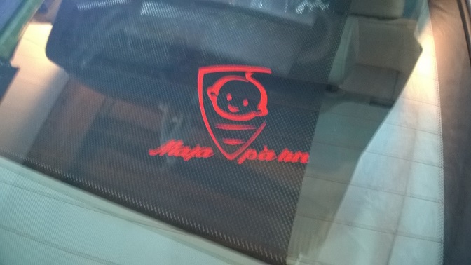

Sønnen mener det er på tide å lære Maja Alfa-tuting :P

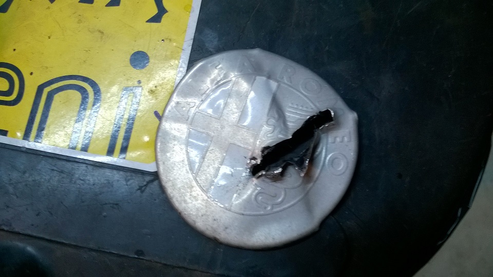

Så bytte av noen lyspærer, skiltpalter og emblemene på Dagfinns 2,4.......og mye kaffe ble det i kveld.B|

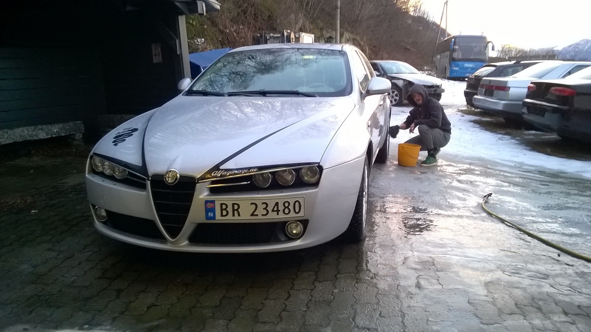

Fuktighet i dørken høyre bak på159 til sønnen.......dette måtte vi ta tak i , det ble alt for mye fuktighet inn i bilen, en dårlig kombinasjon med vinter . Elles en gjennomsikt og grundig vask. Bilen klar til neste runde student-ung-familie-liv.......B|
