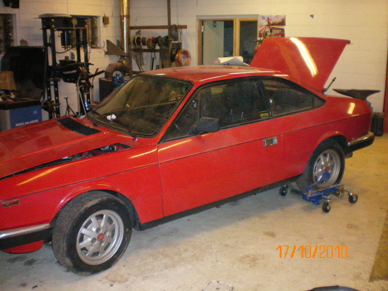

Hei til dere som vurderer bilen.... ???
Dette er ingen -75 modell...den mangler så mange detaljer for å være det.
Tydelig en Serie 3, (1982-1984) kanskje med en 1800 motor satt inn etterpå. Vanskelig å få inn som veteran...
- dashen er feil, rutene foran og bak skal være limt (kan ikke mikse limt og gummilist), sikringsboks er feil, fangere er feil, kan nevne masse...
OK mye av dette kan byttes men ikke alt....
Ligger/lå en fin -74 på Finn fra Porsgrunn / Skien området, Lancia blå med lyst interiør. Meget bra bil
Tipper bilens verdi vil være ca halvparten...
