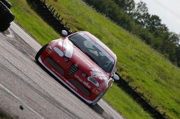

Nå har jeg endelig etter masse leting funnet en bil som kan brukes til meg.
Det er nok å gjøre for å kunne bruke bilen for meg, ser dessverre ut som det kan koste mere enn først antatt :-[.
Har fått disp av styret i Corsa Italiana for og få bruke denne bilen på grunn av mitt handicap.
Gass brems skal monteres på  ratt og clutch må jeg få til for og gire ned.
For dem som skulle lure er det en Alfa Romeo 147 gta cup bil.
Kan hende at noen mener det ikke er helt riktig at jeg får kjøre denne bilen, men har vel ikke noen fordeler med den med tanke på at jeg ikke kan bruke bena å har null funksjon fra brystet og ned.
Bak lyktene skal åt skogen!!!
Se mer på mine hjemmesider  www.sørensenracing.no  ;D

Jo takk jævla bra dette gitt, har begynt å fjerne noe reklame vasket et par av hjulhusa i dag også.
Måtte ha den ut å høre lyden i dag også. Snadder gitt:-)

Hvordan løser du dette med clutch/gass/brems? Skal du konstruere dette selv, eller finnes det noe som er "utviklet" fra før som du kan dra nytte av?
Vi snakket jo om at du kanskje var avhengig av Selespeed? Som jeg forstår deg er det ikke et tema?
Har du regnet ut hvilken klasse du havner i?
Det blir utrolig artig å møte deg på banen, ikke bare som en habil stradale fører, men som en fullblods corsa pilot!
Hei Fredrik.
Noe av dette finnes å få kjøpt ferdig, den selespeeden er jo ganske ubrukelig tar jo hele langsiden å få den i gir:-).
Bremsen skal sitte foran rattet det er en ring litt mindre enn selve rattet, trekker den til meg å den bremser hydaulisk. Gassen er en ring mot meg som også sitter på rattet, den er dessverre ikke mulig å opdrive mekanisk lenger ser det ut til. Så der trenger jeg noen som kan dreie litt saker og ting, der skal det gå et stag rett igjenom ratt stammen å ned på gass pedalen. Cluthcen er aktivator som blir styrt med bryter på gir kula eller på giroverføringen, så fort du rører i kula så cluthcer det.
Kort forklart da. Mye arbeid å ikke noe billig heller
