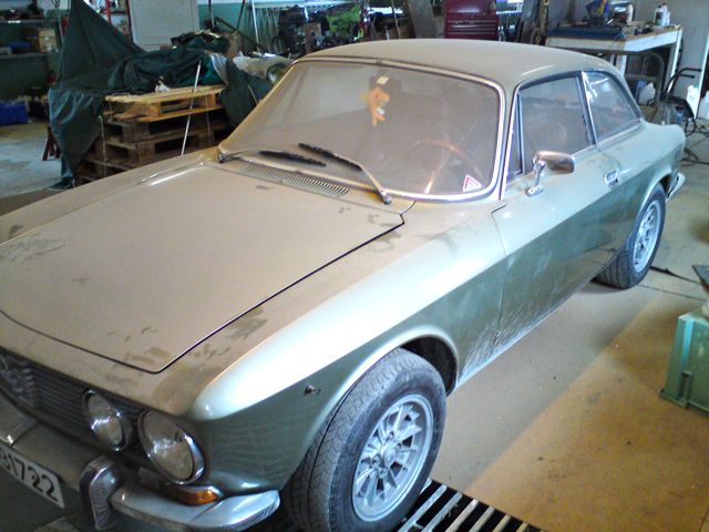

Mitt -72 Spider prosjekt vil pga. uante mengder hønsenetting & sparkel ta litt lengre tid enn planlagt, så da jeg i sommer kom over en  Bertone, bortgjemt i en garasje på Fosen, ble "ha" - begjæret tent på flekken.
Det faktum at bilen var importert ny til Norge i -72, samt at fargekombinasjonen gir den et perfekt 70-talls-stuk, gjorde ikke bilen mindre attraktiv....
Her er ett av bildene jeg fikk tilsendt - er det rart jeg ble fuktig i øynene....? ;D
Etter litt forhandling ble jeg enig med tidligere eier, og time ble bestilt hos Auto Sportiva, med et mål om å få bilen EU-godkjent, slik at den skulle kunne kjøres sørover for egen maskin.
To dager etter ankomst på verksted, og en uanstendig mengde penger fattigere, kunne Bertone´n og jeg endelig forlate Bartebyen.
Bortsett fra en ikke planlagt overnatting på Løten pga. total mangel på lys (gjennomgående sprekk i hendel på lys-/blinklysbryter) gikk turen hjem over all forventning.

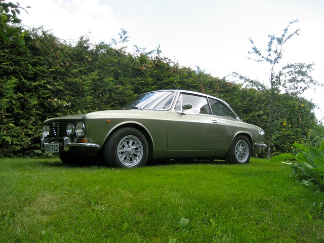

Har nå hatt bilen et par gloriøse måneder - så langt har følgende blitt skiftet:
-dekk
-øvre bærearmer, foringer og alle styrekuler foran
-dempere og fjærer - har nå HB fjærer og EBSpares Bilstein dempere
-stabstag foran - det bakre "falt" av
-midtre eksosrør
Venter nå på nye setetrekk, bakre bærearmer og annet smått og godt fra EB Spares. Etter å ha sloss med gamle foringer i alt for mange timer, blir det nå poly rundt om - får finne ut om det blir for stivt bak etterhvert...
På sikt regner jeg med en liten omlakkering - bilen er faktisk rustfri, men omlakkeringen som ble gjort i Trondheim burde lakkverkstedet skjemmes over. I tillegg skal setebelter monteres bak, og de vakre Campagnolo-felgene skal pusses opp.
Motoren er forøvrig nyoverhalt m/høykomp.stempler, og går veldig bra.
Fargen er AR 213; Olive Metallizato.
Ser fantastisk ut sammen med det brune interiøret, som jo også er heller uvanlig. Passer godt til en halvgammel gubbe som meg... ;)
Takker og bukker... ;D
Nei, det er ikke skinninteriør. Tanken var originalt å få trukket om setene i skinn, men da jeg omsider fikk sett bilen "live", syntes jeg originaltrekkene var så kule at jeg bestemte meg for å beholde dem i skai, ihvertfall inntil videre. Trekket på førersetet er devis ødelagt, så jeg har bestilt nytt rundt om for å sikre fargematch.

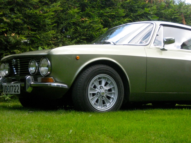

En liten oppdatering - Bertone´n begynner nå å nærme seg den stand den fortjener.
I løpet av det siste halvåret har jeg i tillegg til det som tidligere er nevnt:
-trukket om interiøret. Mye jobb, men er veldig fornøyd med resultatet.
-kjøpt nye dekk
-pulverlakkert felgene hos Opems Pulverlakk. Ble knallbra!
-skiftet diverse kromdetaljer ut- og innvendig
-montert nye setebelter foran og bak
-montert brannslukningsapparat
-skiftet deler av eksos-anlegget
-kjørt masse!!
Hadde den forresten på EU-kontroll i april - eneste anmerkning var litt slark i et hjullager - ikke værst for en 38 år gammel bil!
Gjenstår fortsatt en hellakkering for å få bilen helt strøken. I tillegg er rattet sprukket rundt om - noen som vet om dette lar seg lime, eller må jeg kjøpe replica-ratt?
