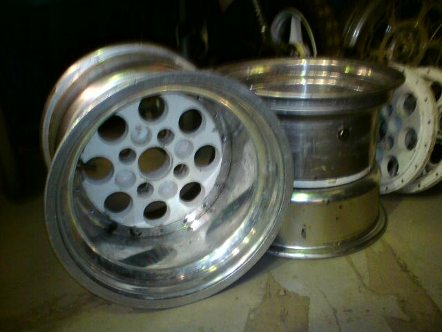

DiFulvio-bilene har vunnet mange løp nedover på kontinentet, og et lite søk vil gi deg mange gode racingvideoer på nettet. Det er helt klart en rå bil, og de vet hva de driver med. Han som trolig kommer til å stille i CI til neste år med en X1/9 var hjemme hos DiFulvio i fjor for å få litt tips. Bilen hans kommer muligens med en 1800 16v, eller en 2.0 16v, men ikke turbo. Både bror og jeg har samlet deler (og biler) i noen år, så mye ligger klart. Vi satser på 1600 16v, som effektmessig bør kunne gi opp mot det de originale Dallaraene hadde. Felger og bredderene ligger klare, så det er bare dette med tid til å få noe gjort da :)

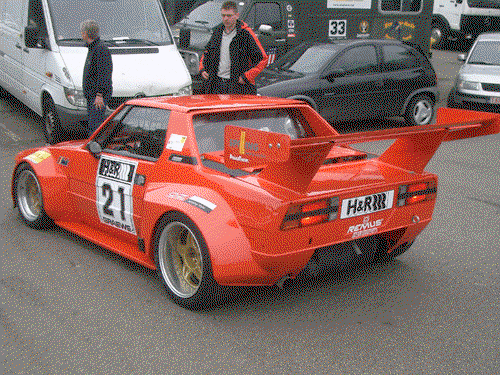

Denne så jeg på GTP Weekend Oschersleben i 2005
main.php?g2_view=core.DownloadItem&g2_itemId=9890&g2_serialNumber=1
Denne danske bilen er meget velbygd. Han kjører jo sammen med blodtrimmede 993 turbo, og Ferrari F40, og pleier å vinne over disse når han klarer å holde rådene på innsiden av blokka :) Han gjør 0 til 100 på under 2,9 sekunder, så den går jo greit. Motoren er en Uno Turbo.
Ja tøff den, men ved nærmere titt har den faktisk en Alfa Motor...
Ja, det er synd å ødelegge en slik fin bil. Mannen som har denne har alt for mye penger, og har fått noen til å bygge en X1/9 som ikke klasser inn i noen serier i UK, unntatt en. Den skal kjører av en av Ward brødrene i denne serien, for eieren klarer ikke kjøre den selv. Han fikk lagt inn luftjekker, kun fordi han alltid hadde drømt om å ha en bil med dette, og selv om den går helt grusomt godt, har jo mye av poenget blitt borte underveis. Det er ikke noen biter igjen av standardbilen, så han kunne like gjerne satt på et skall fra en Huindai (eller hva nå den bilen heter).

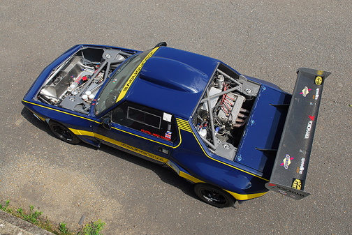

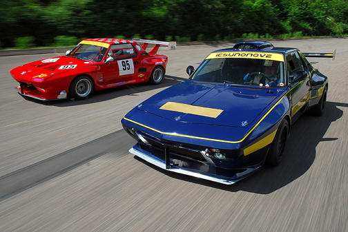

Jeg vet ikke om dette er en ekte Dallara, men tror ikke det. Det er uansett en velbygget bil. Selv videoene fra dette teamet er utrolig bra:
Stefano kjører i 1600 klassen, mens lillebror pleier å vinne 1300 klassen med sin bil. Jeg kjenner som sagt ikke bilene i detalj, men det var vanlig å kappe innerskjermene framme rett foran dempertårnene, og bare ha noen stag til å holde fronten. Det er ikke lov i CI, men skulle ikke være et stort problem å få gjort om. Bak gjorde de ofte det samme, og her må man høre med teknisk avdeling om det er greit i CI, selv mener jeg dette ikke er bærende på en slik bil. Bakstillingene ble også modifisert på noen få Dallaravogner. De fikk doble A-armer bak, men det var slett ikke alle. Flere av Dallara-bilene hadde McPherson oppheng bak, men andre nedre bærearmer.
Motorene og girkassene i Di Fulvio vognene er originale. De har ikke engang 16v topper, og sverger til mekanisk innsprut. Det eneste som finnes av digitale enheter i disse bilene er tidtakningsutstyr og turteller. Girkassene har annen innmat, men jeg tror ikke det er Collotti. Clutchene har sinterbelegg, men de har beholdt spennfjærene for å spare drivverket. Forstillingene er i stor grad originale i konstruksjon, men alt er bygd i chrome-molly og uniballs.
