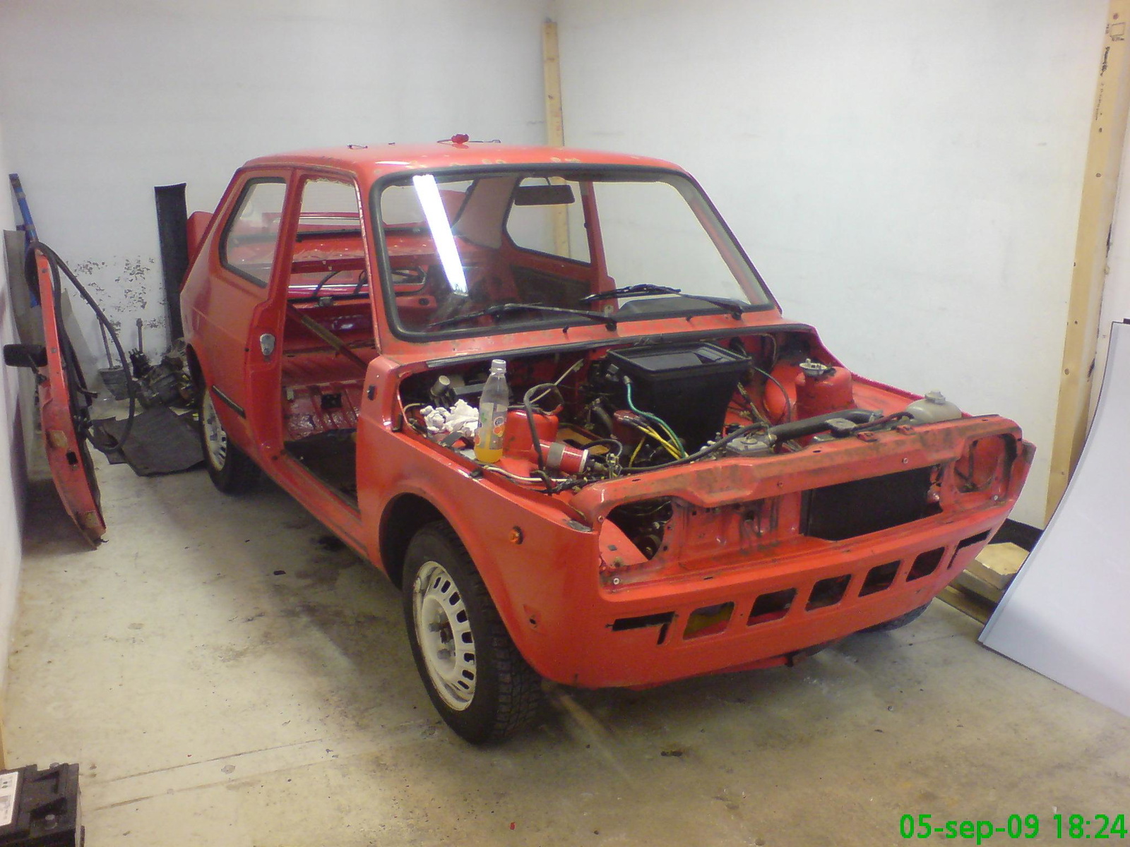

Da er endelig prosjek Fiat 127 igang etter ett års ventetid!
Fått ett fint sted å stå for å kunne lage en ganske så grei 127 ;)
Planen er :

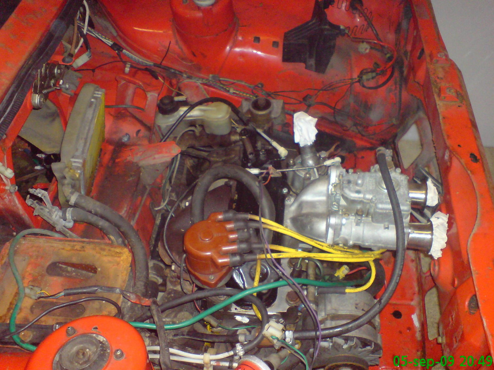

Halvbur, rallyseter og sæler, coilovers forran, hjemmelaget justering bak, 7*13 forran og 8*13 bak, nytt eksosanlegg 2,5",Abarth grenrør,Abarth kam, MSD Ignition, Triger sats(montert) ,40 weber dcoe(montert) ,Tarox klosser og skiver,FilterKing bensintrykksregulator, Facet bensin pumpe, plast bensintank i baggasjerom, og en del letting av bilen!

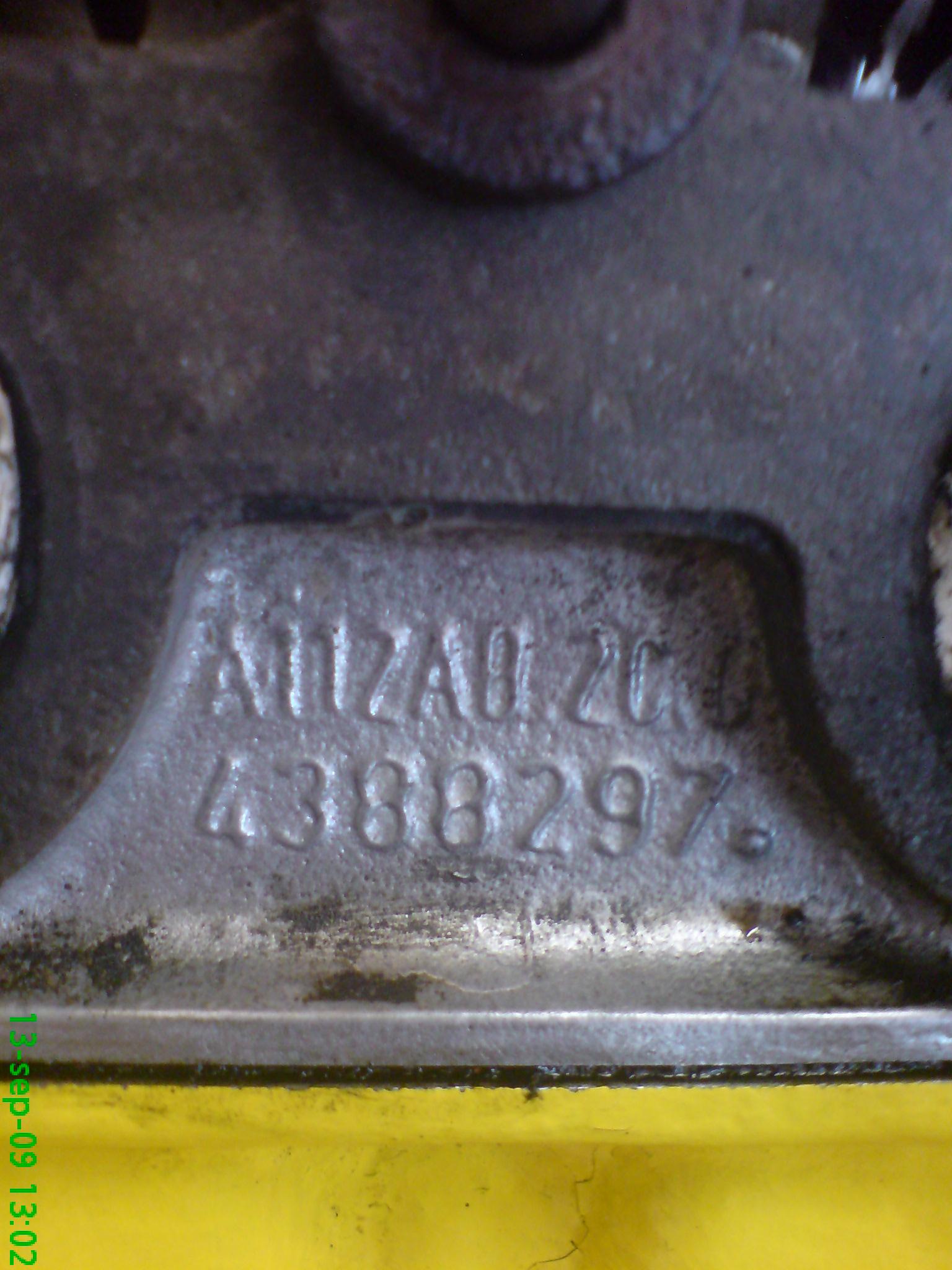

Men hva hvis jeg setter inn en 1300cc motor fra Fiat 127 Sport på 75hk(orginalt), må jo trimme den litt, hvem klasse går den inn under, klasse 4 ?

Du kommer trolig i klasse 4 eller 3 (disse to klassene starter i samme heat, og det er ofte en klasse 4 bil som vinner over klasse 3 biler). Motorer opp til 1301 ccm. kommer automatisk i CoppaMilleTreCento, og grunnen til at det er 1301 og ikke 1300 er akkurat den motoren du tenker på :) Sett den inn i vogna, så har du en potent bli.

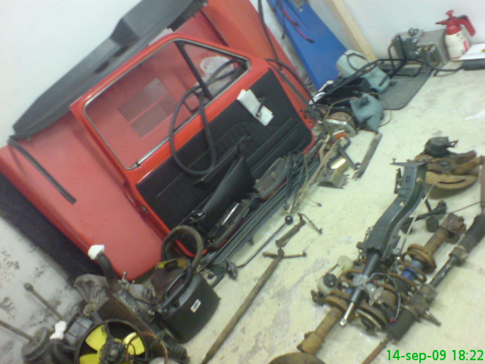

Dessuten er det masse å hente når det gjelder vekt i dørene! De var jo blytunge når jeg monterte dem av!! Så nå er det bare å få ribbet videre og tilpasse bur og kutte vekk masse døvekt!
Prosjektet er godt i gang nå og det blir mange seine kvelder, men det er verdt det!
Her er motor montert ut klar for en skikkelig opprustning!

Da er det ikke mye igjen på bilen. Stort sett bare bremse rør og litt småtteri. Da skal bilen steamvaskes under og i kriker og kroker før det blir prøvemontert motor med ny girkasse, bur og litt letting.
Motor også klar for en overhaling ;)
