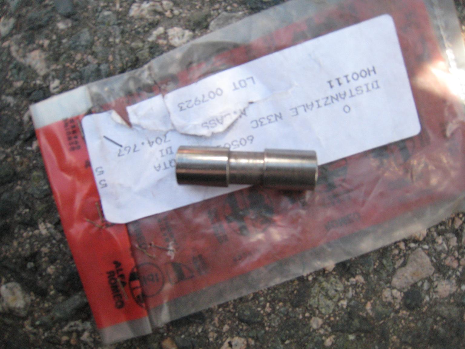

Noen som vet hva slags deler dette er ? de er til Alfa 33 .

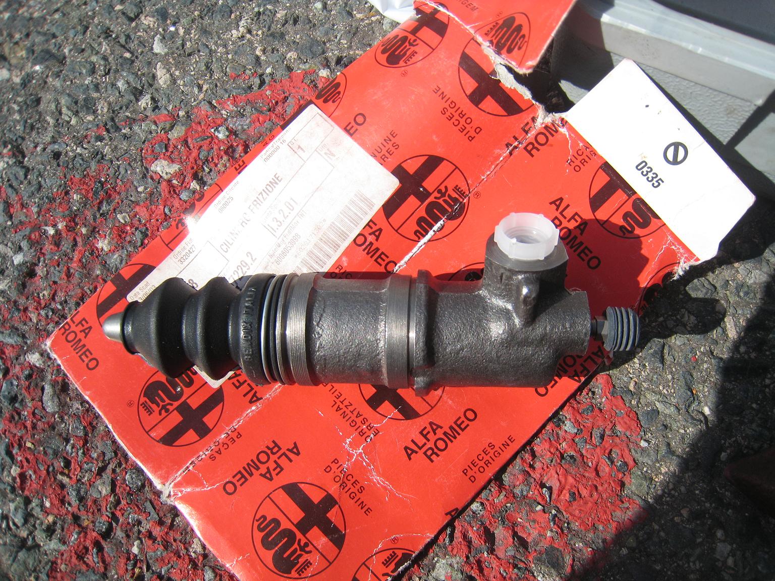

den på bilde 1 er den som er i motorromet og kalles slavesylinder, den på siste bildet der ser ut som hovedsylinder og er plassert inni bilen...
Det første bildet er slavepumpa til clutchen. Resten ser ut til og være deler til giroverføringen. Jeg kjøper gjerne delene av deg dersom du ikke skal bruke dem selv. :)
er det noe vits å bytte delen på det siste bildet? Hva er oppgaven til hovedsylinderen som sitter inni bilen? Takk for svar folkens:D
At hovedsylinderen sitter inni bilen er en sannhet med store modfikasjoner, dvs en liten del av den gjør det..
Siste delen er hovedsylinderen... Funker clutchen din? Hvis ja, da er det ingen vits i å bytte den, sak som er kjekk å ha liggende da..
Får du derimot ikke løst ut clutchen, kan det være en årsak..
Clutchen bruker bremsevæske, bremsevæska er ikke kompressibel, dvs at når du trykker ned clutchen din presser du inn et stempel i hovedpumpa, bremsevæska som er inni hovedpumpa vil da et sted, det gjør seg gjeldende i slavepumpa ved at stempelet der kommer ut. Stempelet på slavepumpa presser på utløserarmen som da presser inn trykkplata på clutchen.

Takk for svar:D dette var lærerikt , bytter nok ikke slavepumpa og hovedsylinderen med det første, men delene til girkassa skal jeg bytte fordi det er noe vibrering fra girspaken når jeg kjører i 100, han jeg kjøpte bilen av mente dette vil gi seg når jeg monterer det :D
