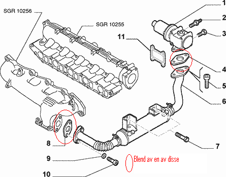

AR 159 blokering av EGR Ventil
Alarm Lampen for motor feil dukket opp igjen etter en stund så rengjøring og moving av EGR'en fungerte ikke lenger en noen uker, men med tanke på hvor mye dritt den retunerer til innsuget vil jeg blokker den. Spørsmålet er derfor: Når motor lampen lyser pga EGR ventilen er hjernen da i nødmodus?

Blokkering er helt kurant, bilen går bedre enn vanlig,vil jeg påstå! Men det virker (hvis du har partikkelfilter) som renseprosesen starter oftere enn ved kjøring med tilkoblet egr. Kjente den umiskjennelige brentlukta ganske ofte når vi kjørte med blokka egr.
Også har du jo denne lampa da, men ingen problem med noe nødprogram, nei. Vi kjørte fra Flensburg, via Larvik-Oslo og til Trøndelag i vinter, med blokkert Egr og ei 1400 kg campingvogn, Gikk veldig bra, og med forbruk på 1,01l/mil :) Siden var den skolebil et par-tre mnd uten problem, før Italieneren kom syklende hit med ny ventil. Og nå er nykkingen tilstedeværende igjen....(normalt, men like forbanna irriterende >:()
Opel og Saab har nettopp kommet med ny software som skal gjøre at motoren tillater større avvik i egr-flødet. Vår verksmesters store håp, er at det dukker opp et program som tillater blokkering av egr uten feilkode/lampe. Samme mann er forøvrig på ferietur til sørlandet med sin 9-3 TID (120hk) medbragt en blendepakning og en passende unbraconøkkel i feriebagasjen :)
Motorforum leverer et kit bestående av ny stålpakn.m/3 små hull i stedet for 1 stort...

Interessant løsning du nevner, er det sånn at denne pakninga slipper igjennom så lite eksos som mulig, men akkurat nok til at et ikke blir feilmelding?
Varenr. 0071751469

Kan noen bekrefte at det er samme delenr. til 2.4-literen også....? Sitter i Nord-Norge med syk bil og lite lokal kompetanse..... :'( Dette gjelder en -05 166, men regner med det er samme del som gjelder...? Tips om lokalisering og blokkering av ventilen hadde sikkert også hjulpet.
Samme delen, iflg eper!
Avblending: Da må du klippe til en metallpakning som er tett, med to hull for skruene. Tipper metallet fra en brusboks vil gjøre jobben i mangel av noe mer egnet. blend helst av den nærmest egr ventilen, pga mindre varme
