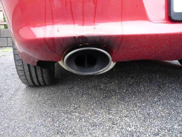

Synes forøvrig at min soter endel. Har montert supersprint enderør og det er endel sot/eksos bak nå.. Kommer rimelig fort tilbake etter jeg har vaska også. Det er kanskje normalt?

Eneste som irriterer meg nå, er denne sotinga. Monterte et Supersprint endestykke på bilen (ovalt) og det stikker lenger ut enn originalanlegget. Dog ikke annet enn at det går flushed med fangeren på en helt perfekt måte. Dog synes jeg det blir litt raskt sot på fangeren..
Edit: Hadde forresten ikke dette problemet med originalanlegget.. Så det er vel at Supersprintsaken er montert flushed med fangeren..
