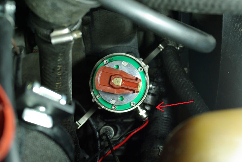

Jeg skal ta av fordeleren på bertonen og har løsnet skruen merket på bildet, men fordeleren sitter fortsatt fast. Er redd for å bruke for mye kraft før jeg vet at jeg har løsnet alt. Er det noe mer/annet jeg må gjøre?

Løsne skruen og så skal det bare å dra opp fordeleren. Kan roter litt fordeleren mens en drar den opp. Kan henge litt, men som ofte så kommer den.
Høøøøiiiii! ... feil skrue. Dette er ikke festeskruen!!!! :o
Festeskruen sitter til venstre/rett opp for det du tror (les: kl 12) og det du har gjort - og går loddrett i blokka (10 mm bolt). Det du har skrudd på er "justeringsskruen", dvs den mutteren du må løsne på for å kunne vri fordeleren i fbm tenningsinnstilling! (her: kl 4)
Gjør følgende for å få ut fordeleren:
(1) Løsne bolt med 10 mm hode - og skru denne bolten helt ut.
(2) Vrikke og vri litt mens du løfter fordeleren opp. Den kan sitte litt pga at du har en o-ring som er stor og som holder noe igjen.
Demontering er motsatt. Husk å smøre o-ringen inn med litt motorolje samt at du sørger for rett plassering (les: halvmånene på fordeleren må stemme overens med halvmånene "i blokka")
Se der ja! Sånn går det når man absolutt skal gjøre ting man ikke kan...  :D

Puhhhh ... det var godt jeg klarte å stoppe deg fra å røske og skade  ;)
Ja - nevnte festeskrue sitter orientert kl 12 (heeerlig med milllllitær presisjon i stedsangivelsen). Skru denne helt ut og vrikke-vri-løft på fordeleren og du er i mål.
