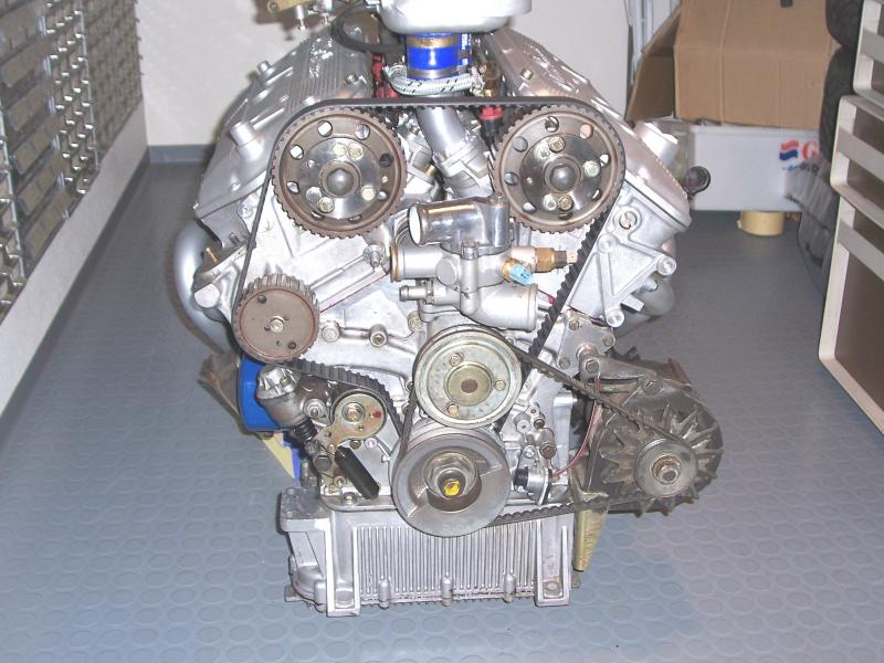

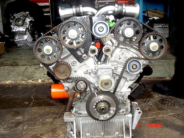

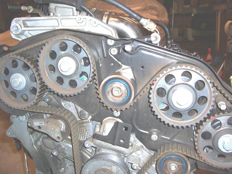

Bilder sier mer enn ord, her har dere litt å spekulere med.
Bilde  12V,  24V ny type, 24V gml. type.  Strammehjulene ser ut for meg å sitte på toppene på 24V samt via en støttebrakett for hjulet mellom toppene. Strammeren nede på 12V og gml24V ser ut til å sitte på samme sted på blokka. Så kan man ta det herfra  :)
Reim strammer sitter på toppen om du har nye genersjons 24v, på gml typen sitter den på samme sted som 12v.
De andre hjula er bare løpehjul.
H.R
